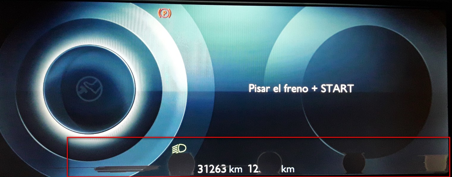

Hola, tengo un Citroën Grand Picasso de 2015 y han salido unas manchas en la pantalla. En el concesionario me piden 1000€ como sustitución de la pantalla :facepalm
He visto por internet varias imágenes parecidas del mismo error, pero ninguna información sobre si es un fallo generalizado. Los 1000€ me parecen excesivos. Me comentaron que si no tapa los kilómetros ni ninguna información importante no pasa nada, pero me gustaria arreglarlo. Alguna idea de que puedo hacer o alguna información con la que pueda reclamar a Citroën?
Alucinante. O apagar cigarrillos en la pantalla o no he visto cosa igual ni en la pantalla del peor móvil chino.

Si ya no está en garantía, poco o nada hay que rascar.
Y aunque sea una sobrada el precio, está en la línea de lo que cuesta cambiar pantallitas en coches modernos.
Mejor probar en desguace.
Más importante... buscar un taller que sepa lo que se hace. Quizá la pantalla no se pueda cambiar así como así, o integre algún servicio del vehículo. Busca info por tu zona y consulta.
Si, el concesionario me comentó que cada pantalla va asociada de alguna manera a cada coche y no es cambiar y ya está.
Lo jodido es que pasa bastante como se puede ver aquí, aquí o aquí y que la solución es cambiarla pero al estar fuera de garantia Citroën no se hace cargo. Preguntaba por si alguien tenia info que demostrara un fallo general y poder mostrarlo a Citroën. No quiero pagar 1000€ por un fallo que saben que tienen des de 2014.
Igualmente he abierto incidencia con Citroën directamente a ver que me dicen.
Saludos.
Sí, pero un taller bueno quizá disponga de las herramientas y software para "circunvenir" las protecciones. Te digo porque tampoco se pueden cambiar navegadores y hay software que los activan en diferentes modelos, se aprovechan de desguace, o quizá únicamente un manitas pueda desechar la parte que no vale y cambiar el panel en vez de todo el cuadro.
Investiga por esos mismos grupos a ver si sacas algo más en claro.

Qué es? Oled 16k? Joder si la pantalla no valdrá más de treinta euros. Para eso mejor que te dejen un hueco donde poner una radio china.
Como los iPhone, te hacen pagar por algo de lo que si quieres recambios no puedes salir de la marca.

Es que es lo que digo... Meten unos goles las marcas con el brilli brilli... Qué es un puto Citroën (con todos mis respetos)... Todas te meten su NAV Pajilletor Pro Turbo cuando te dejan el hueco y en Amazon puedes poner uno cuarenta veces mejor. Pero no, pasas el aro y después la marca sabrá cuando has parado a cagar.
