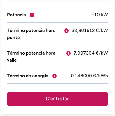

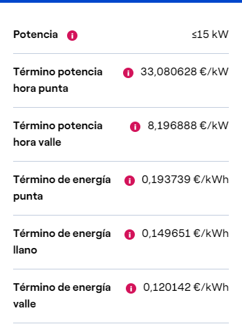

Endesa tiene otras tarifas, entre ellas la Tarifa One Luz. Esta tarifa viene en dos "sabores", con o sin periodos horarios para la energía. La que no tiene periodos no sale más a cuenta, pero la que sí tiene, puede ser más ventajosa según la distribución de consumo que tengáis.
La potencia punta es ligeramente más barata y la valle ligeramente más cara, la diferencia es mínima respecto a la Conecta.
En cuanto a la energía, ¿Sale más a cuenta? Pues obviamente depende de la distribución de consumo que tengáis. En mi caso el mayor consumo -sin hacer nada de particular ni preocuparnos por los horarios- sigue siendo en horas valle -entre el 40 y el 50% del consumo- y el resto está repartido entre los dos periodos.

Gasto comparativo entre Tarifa Repsol PFLP vs Tarifa Endesa Conecta vs Tarifa One Luz 3P
Con el consumo promedio del 2022, año en que he tenido Repsol:
30/365Repsol PFLPEndesa ConectaEndesa One Luz
Potencia P1
3,6​
0,08219178​
27,312666​
8,08​
33,861612​
10,02​
33,080628​
9,79​
Potencia P2
4,6​
0,08219178​
25,063895​
9,48​
7,997304​
3,02​
8,196888​
3,10​
Total Potencia
17,56​
13,04​
12,89​
Consumo P1
58,1666667​
0,10438​
6,07​
0,146​
8,49​
0,193739​
11,27​
Consumo P2
58,1666667​
0,10438​
6,07​
0,146​
8,49​
0,149651​
8,70​
Consumo P3
121,166667​
0,10438​
12,65​
0,146​
17,69​
0,120142​
14,56​
Total Consumo
237,5​
24,79​
34,67​
34,53​
Total
42,35
47,72
47,42
Incremento absoluto
5,37
5,07
Incremento relativo
12,68%
11,97%
Sale un incremento de algo más de 5€ (0,30€ de diferencia entre las dos Endesas) o lo que es lo mismo, alrededor de +12% con respecto a Repsol.

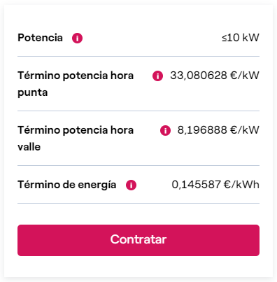

La tarifa Endesa Conecta ha cambiado ligeramente los precios:
Antes:
Ahora:
%var. potencia punta: -2,31%
%var. potencia valle: +2,50%
%var. energía: -0,28%
Con este cambio, mi factura media de 2022 se rebajaría 25c€ (antes de impuestos). :)

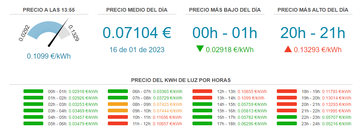

Esta noche en PVPC hemos llegado a 0,025 por el tirón de la eólica, hay que meter más renovables como si no hubiese un mañana
