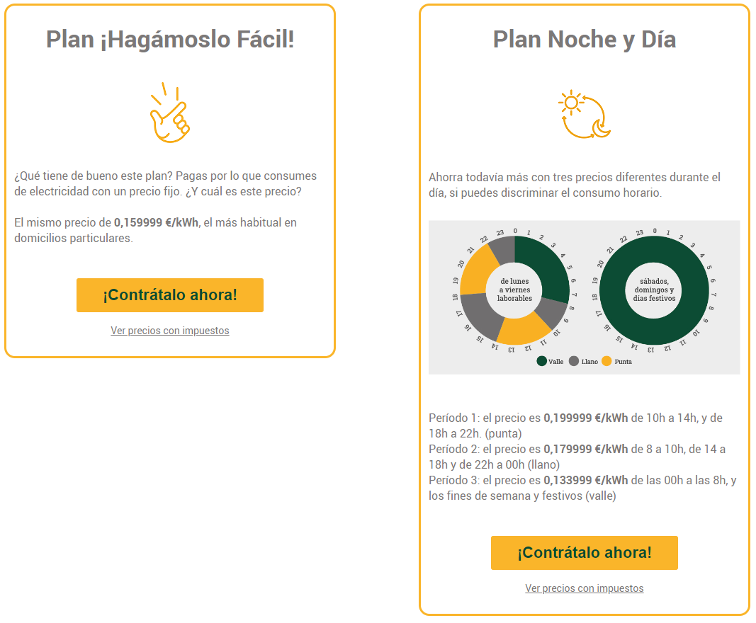

Esta semana me vence la tarifa. Durante el último mes he ido analizando las distintas tarifas de los comparadores y calculando como quedaría "mi" factura promedio con cada una de ellas. Hasta ahora la mejor era la Endesa Conecta. Sin embargo, he encontrado una aún mejor. La de Bon Preu Esclat.
Tanto el Plan ¡Hagámoslo Fácil! como el Plan Noche y Día me dejan la factura por debajo de la Conecta.
Respecto a lo que tenía hasta ahora con Repsol:
La Conecta me sale un 12,18% más cara.
La Noche y Día me sale un 5,66% más cara, pero tiene el inconveniente de los horarios, aunque tampoco me preocupa pues si sigo como ahora ya me vale la pena.
La ¡Hagámoslo Fácil! me sale un 8,82% más cara.
Estas tarifas tienen la ventaja añadida de que te descuentan 5€ mensuales (con este descuento ya se me ponen por debajo de la Repsol) si compras en alguno de sus centros y tienen un inconveniente que no me gusta nada y es que se renuevan trimestralmente.
En principio me acogeré al Compromiso Ahorro y propondré la más económica de éstas con precio fijo que ahora mismo es la ¡Hagámoslo Fácil!, pero como alternativa a contratar me parece una buena opción salvo por lo de la renovación trimestral.

Ya he iniciado la contratación con BonPreuEsclat y solo falta que me lo envíen para formalizar el trámite. Me han dicho que en una semana (supongo que será antes) se activará el cambio.
Mientras tanto iré a vaciar los 12 y pico euros que tengo acumulados en la Waylet.
Una reflexión sobre la tarifa PFLP de Repsol-OCU que teníamos unos cuantos.
Es obvio que el precio de la energía era un chollo, no lo discute nadie, sin embargo el de la potencia era un timo. Es algo que comenté antes de contratarla porque el precio del kW era muchísimo más alto que en PVPC y motivo por el que no di el paso de buenas a primeras. Aún así valió mucho la pena viendo lo que vino después y desde luego fue una buena decisión.
Las mejores tarifas actuales se mueven en una horquilla que va de un 40 a un 70% más caras que la Repsol-OCU. Sin embargo tienen un precio para la potencia mucho menores, por lo que las hace suficientemente atractivas al evitar en buena medida ese incremento en el precio final.
Como ejemplo, si comparo la tarifa Fácil de BonPreuEsclat con la Repsol-OCU con los datos de mi consumo (energía y potencia) promedio mensual de 2022, paso de 42,35€ a 46,02€ (sin impuestos), un incremento de solo el 8% cuando el precio de la energía se me incrementa en un 53%. Esto es así porque el precio de la potencia se me reduce a menos de la mitad, ya que pasará de 17,50€ a 8€ (sin impuestos).
Todo esto lo comento porque mucha gente solo se fija en el precio del kWh y es importante fijarse en ambos conceptos para encontrar la tarifa que mejor se ajuste a cada uno y que puede marcar la diferencia en muchos casos.
