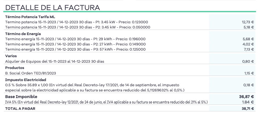

uhhmmmm yo estoy en "gana energia" no sé si me ahorraria mucho moviendome a octopus...estoy siempre rondando los 38/39/40 euros mes en luz.
Si me convences lo mismo te pido codigo para cambiarme @Archibald Alexander Leach aunque creo que la diferencia entre ambas debe ser minima...
No trato de convencer a nadie de nada. Solo ofrezco datos.

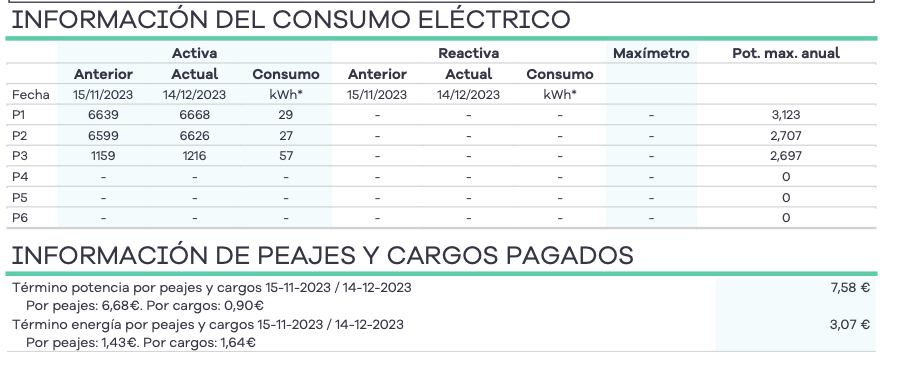

En tu caso la potencia la pagas más cara que que la que pagarías en Octopus. Ese dato es importante porque es -en tu caso- el que tiene mayor peso en la factura, dado que tienes un consumo bajo. De todas formas haciendo un cálculo rápido, el precio promedio de tu tarifa de consumo es de aproximadamente 0,149€/kWh, así que me atrevo a decir que en Octopus ahorrarías tanto en potencia como en consumo.
Si quieres, luego replico tu factura con la tarifa de Octopus para que puedas conocer cual sería el ahorro que hubieras tenido.

@Lovekraft , aquí lo tienes:
DETALLE DE LA FACTURAOCTOPUSGANA
Término Potencia P13,45 kW x 30 días x 0,089 €/kW/día9,21 €12,73 €
Término Potencia P23,45 kW x 30 días x 0,023 €/kW/día2,38 €5,18 €
Término Energía P129 kWh x 0,123 €/kWh3,57 €5,68 €
Término Energía P227 kWh x 0,123 €/kWh3,32 €4,02 €
Término Energía P357 kWh x 0,123 €/kWh7,01 €7,13 €
Bono Social1,15 €1,15 €
Subtotal26,64 €35,89 €
Impuesto Electricidad0,50%0,13 €0,18 €
Alquiler Equipos de Medida0,80 €0,80 €
Subtotal27,58 €36,87 €
IVA reducido5%1,38 €1,84 €
TOTAL28,96 €38,71 €
Respecto a tu factura con Gana Energía, hubieras ahorrado 9,76€. Tal como te decía, ahorras tanto en potencia como en energía.
Y no solo eso, sino que además ahorrarías sin necesidad de preocuparte por los periodos horarios ya que como ves, la tarifa de Octopus es sin discriminación horaria e inferior en precio en todos los tramos a la de Gana, que en este caso, Pierde. :D
