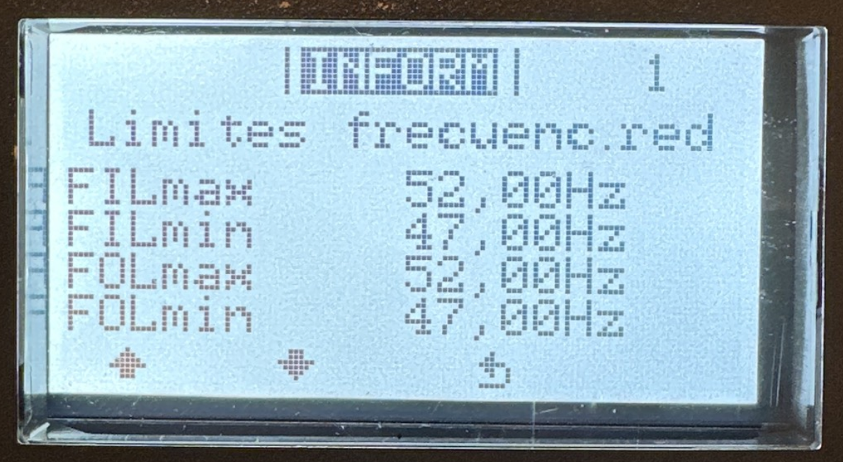

Más cosas que dice que no son ciertas. Dice que la frecuencia se indica con 3 decimales, por lo que en Europa sería 50,000Hz. Si la frecuencia pasa a 49,999Hz ya habría un problema. Cuando baja a 49,998 se ponen nerviosos, en 49,997 tenemos un problema. Mentira. Otra más.
El margen típico no es 0,001, es 0,1. Que la frecuencia se ponga a 49,8Hz es otra historia, no 49,998Hz, que no pasa absolutamente nada. Es normativa europea y lo está explicando mal, como mínimo con datos falsos.
Y aún así, ese 0,1 se considera manejable, porque dependiendo del equipo ese margen puede ser distinto, dependiendo de lo que sea capaz de manejar. Para muestra, porque no me lo invento, los límites de frecuencia de red que maneja mi inversor solar.
Si la frecuencia baja de 47 ó supera los 52, se desconectará de la red. Márgenes mucho mayores que los que dice el de la entrevista. Márgenes que no están puestos a ojo, son los que indica la normativa UNE 217001-1 o la PO 12.3.
¿Estamos comparando lo que dice un inversor doméstico con lo que dice un técnico de redes eléctricas?

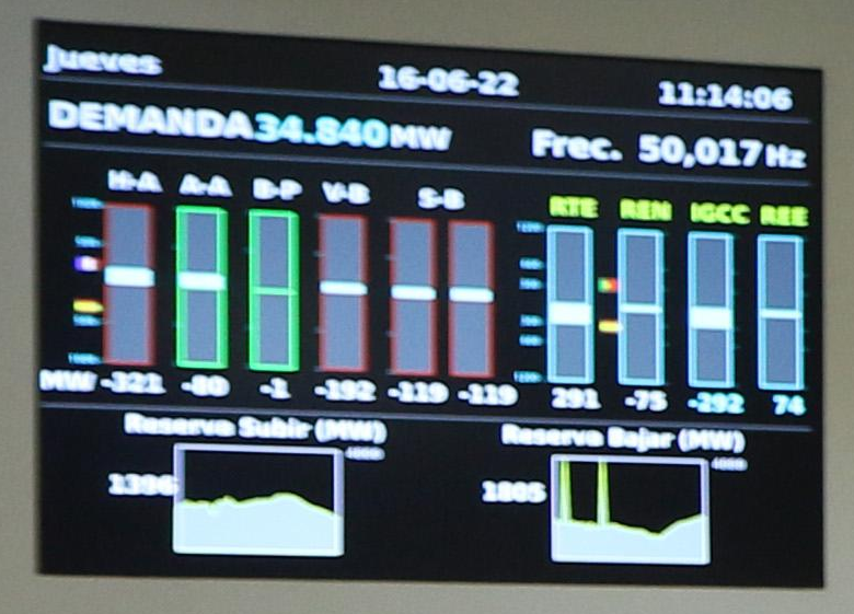

Tu panel de control tiene 2 decimales, pero como veíamos ayer, el de la sala de control de REE tiene 3.
Dicho lo cual, estoy de acuerdo en que una desviación de 1 centésima no hace caer el sistema. En esta misma captura se ve que hay 17 milésimas y no parece que estuviera nadie nervioso.
Pero calificar eso de "mentira" me parece querer buscarle 3 pies al gato. Yo lo veo como una exageración didáctica, para que el público lo entienda.

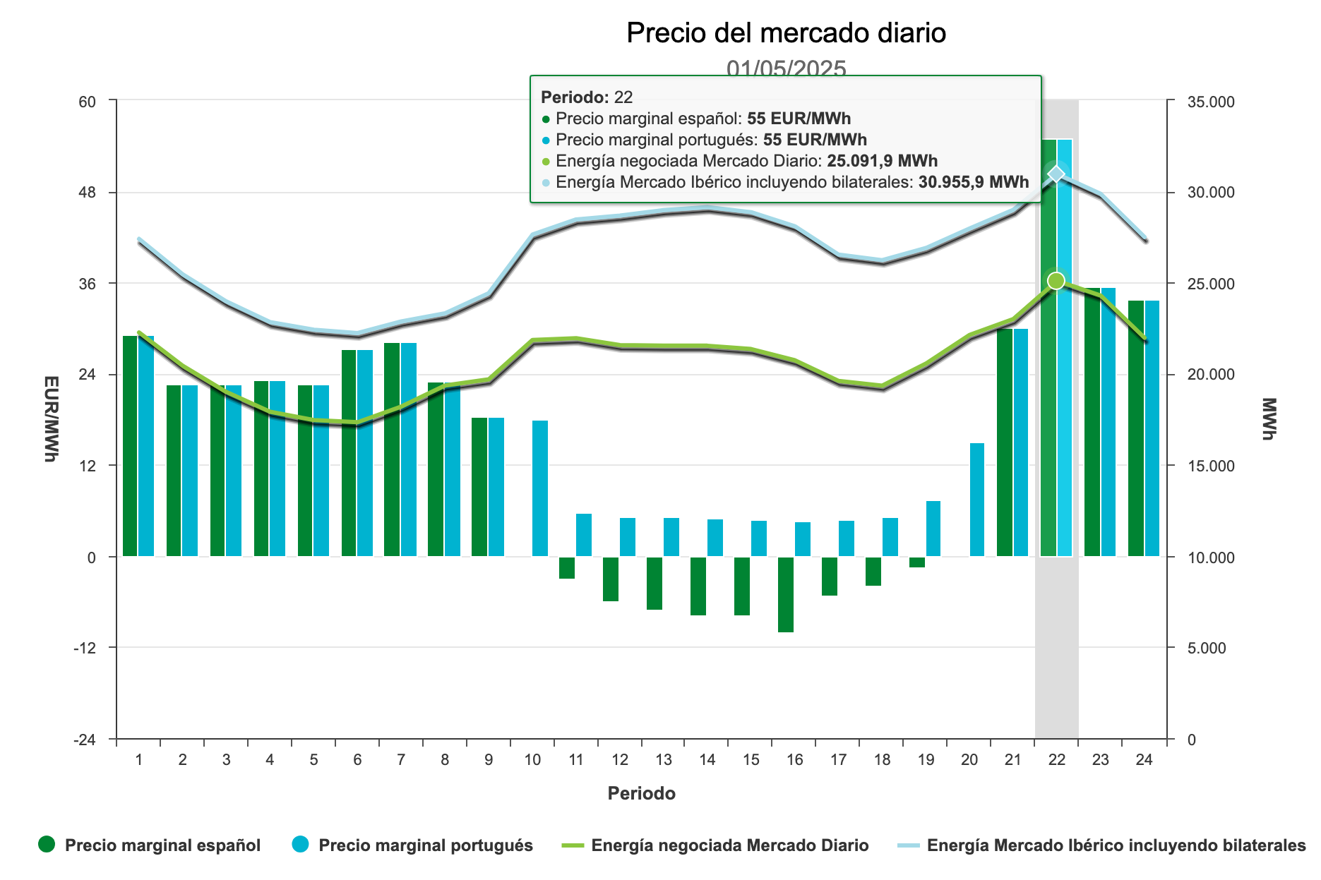

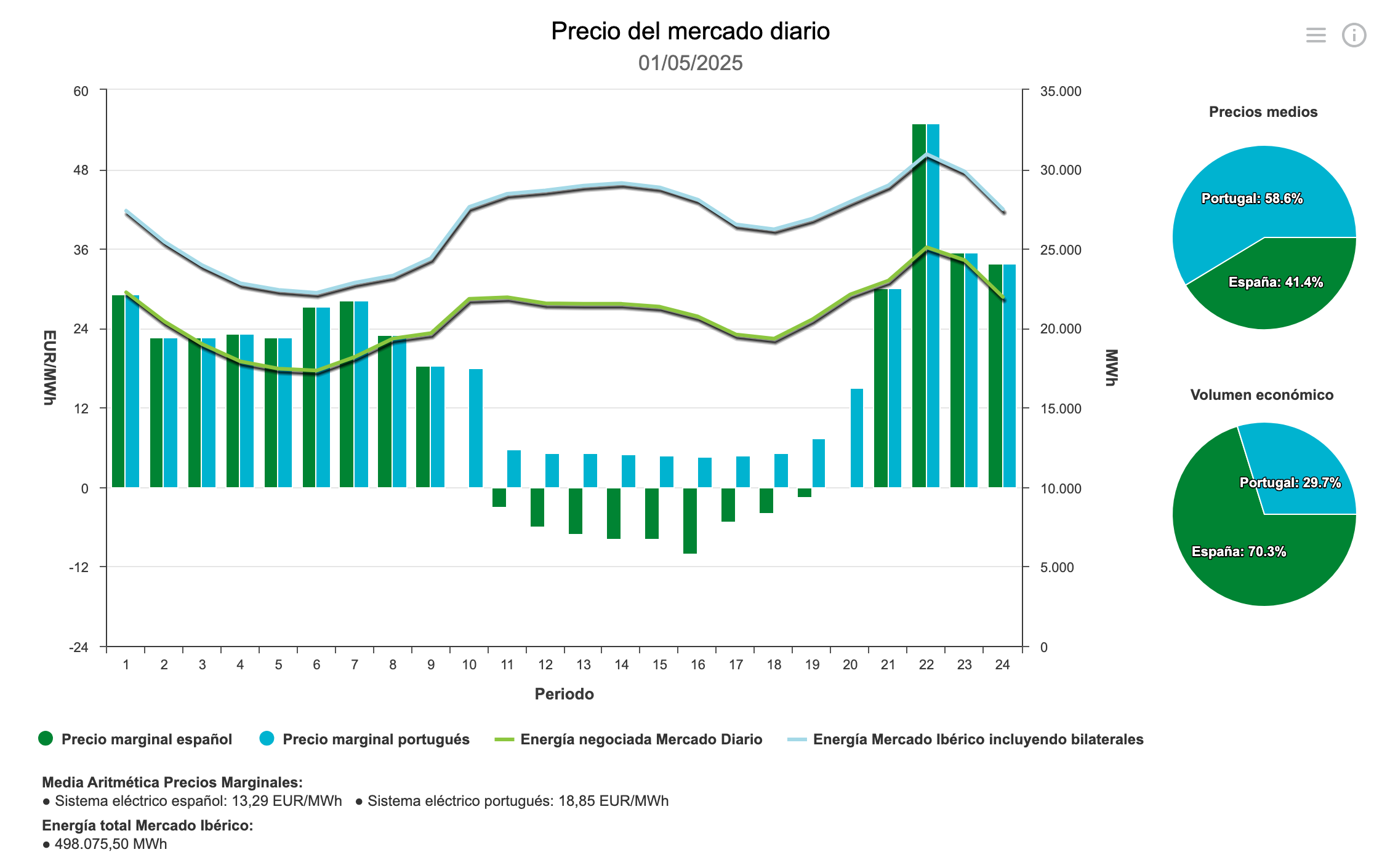

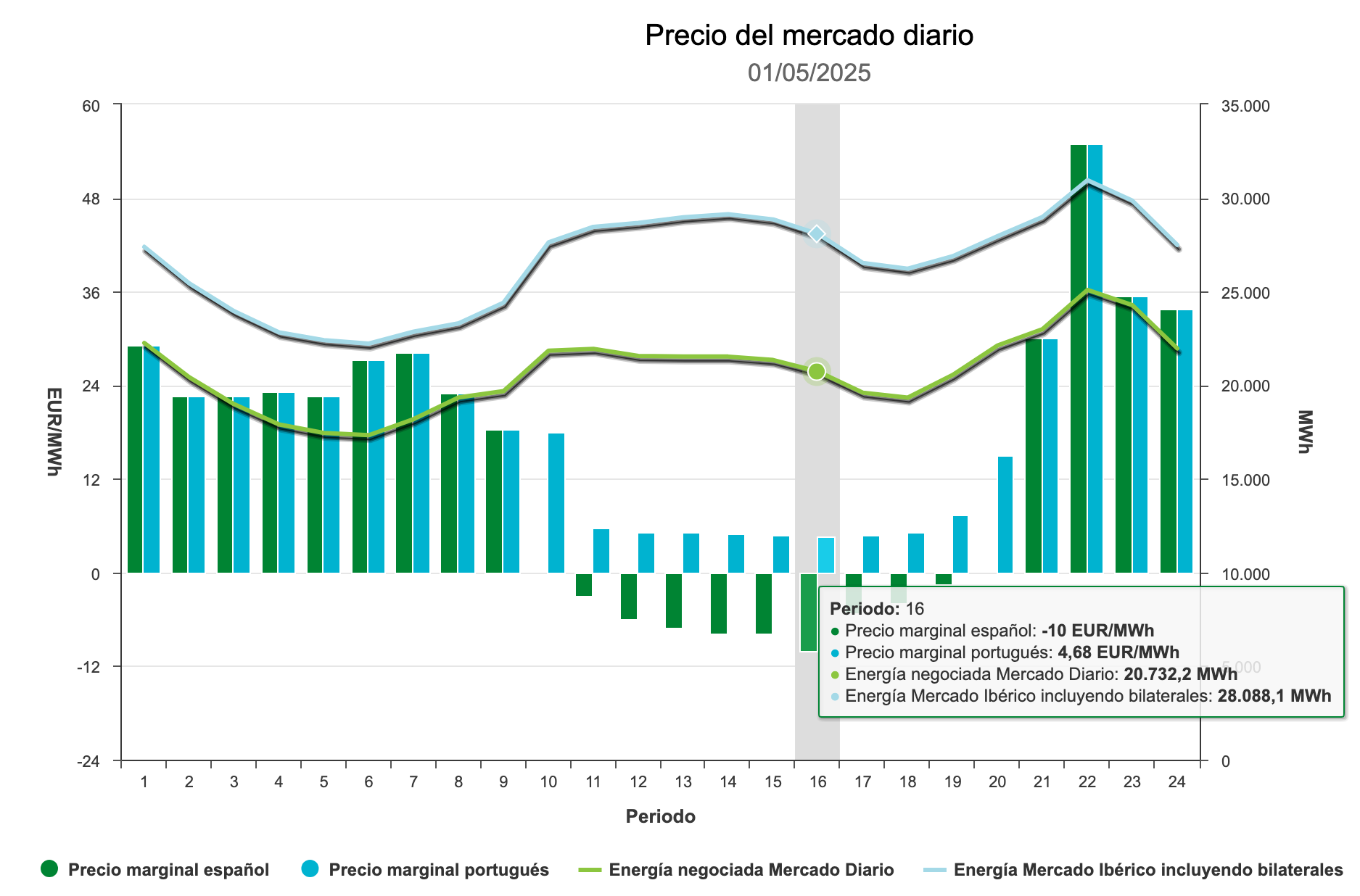

Extraes una conclusión a partir del titular de la noticia, que se hace eco del pico de precio negativo en el mercado diario, pero ovbias que el resto del día se paga a otros precios, algunos escandalosamente caros.
Yo sigo con mi matraca: hablemos a partir de los datos, y entendámoslos para tener un mínimo de criterio.
El titular de Expansión es este
Pero podrían haber dicho que hoy pagaremos la luz a 55€/MWh
Extraes una conclusión a partir del titular de la noticia, que se hace eco del pico de precio negativo en el mercado diario, pero olvidas que el resto del día se paga a otros precios, algunos escandalosamente caros.
El sistema, este y otros, están montados de tal forma que los paganinis siempre salgamos perdiendo. Ahí está el caso de las hipotecas y su "préstamo francés", donde ya se encargan que pagues muchos intereses al principio para que los prestamistas ganen siempre lo máximo posible independientemente de que decidas liquidar la hipoteca antes.
El entender cómo funcionan este tipo de cálculos no implica que uno se quede conforme.
Por supuesto que no, pero decir que como hoy vamos a pagar la luz a -10€/MWh seguiremos pagando en positivo y no poco precisamente, es demagogia.
Porque el precio que publica OMIE no incluye el término fijo de potencia. Si habéis aguantado la chapa larga anterior, toda la inversión en redes que el estado le pide a las eléctricas que hagan y que estas hacen a cambio de una rentabilidad garantizada a largo plazo de algo más del 5,5%...
... la pagamos en nuestras facturas.

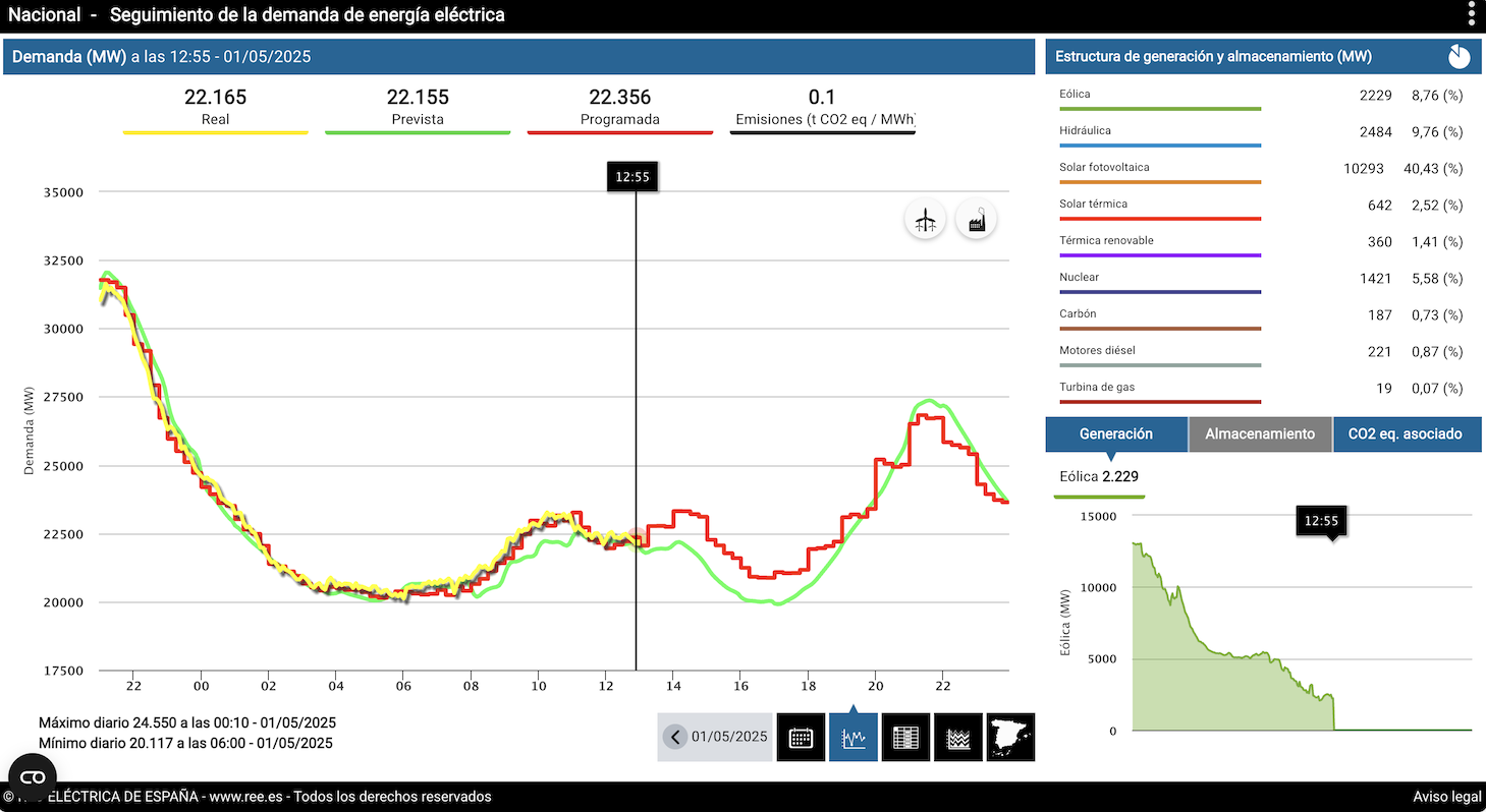

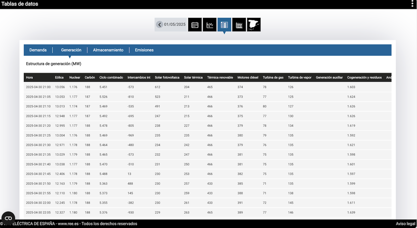

Los datos del mix de generación de la Red Eléctrica siguen estando disponibles como siempre, tanto en formato gráfico
Como en formato tabla
Con esos datos os compartía ayer cuando hablábamos de "la teoría francesa", y veíamos que la generación fotovoltaica había bajado considerablemente
