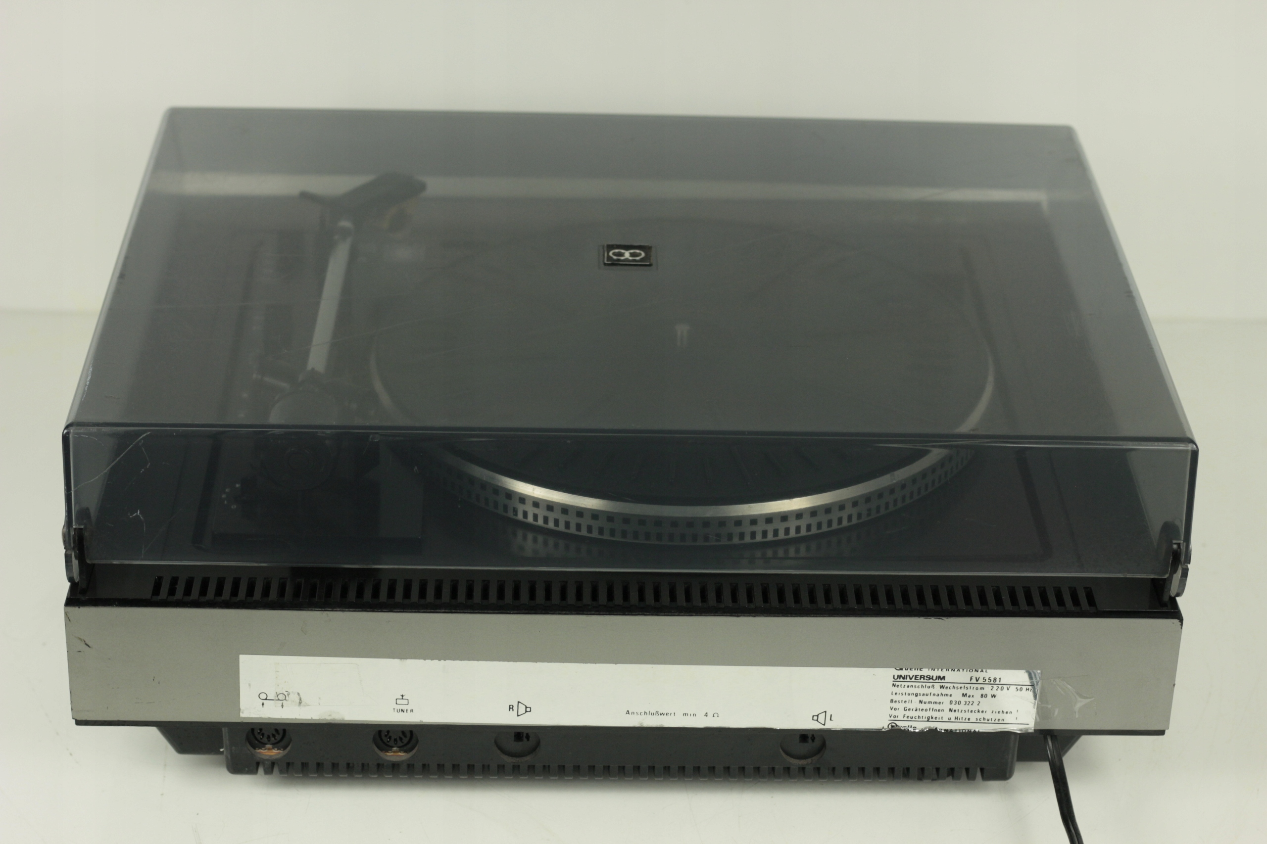

he rescatado esto (bueno, este no, uno como este) de casa de mis padres:
pero la foto no es mia, el que tengo aqui es identico pero de marca "Europhon" HiFi Studio 3000...
Ha pasado los últimos 30 años en un armario de trastero, lleno de polvo, humedad, etc... por fuera da asquito, pero por dentro no se ni como estará...
El caso es que no le veo como conectarlo, el único cable que sale es el de alimentación, la trasera es como esta:
00e58484460e99d86472fe63535b
Además supongo que la aguja estará de aquella manera...
Vale la pena que intente restaurarlo? o pillo un Audio Technica LP120 o algo por el estilo, de 2ª zarpa?
Los 2 conectores de la izquierda parecen para conectar una pletina de cassete y un sintonizador de radio como parte de sistema de sonido de 3 módulos.
Los otros 2 conectores son para altavoces, es decir, que lleva amplificador integrado.
Dado que no tiene salida de línea ni de phono, si tienes ganas de aventura puedes intentarlo desde la salida de auriculares con un cable de jack (supongo que será un jack de 6.3mm) a un doble RCA que iría a cualquier entrada de línea de tu receptor/amplificador.
Pero si está en mal estado casi mejor tirarlo y buscarse otro, ¿no?
Es un conector DIN, así que el cacharro usa el sistema alemán. Es bastante simple de hacer un adaptador de DIN a RCA o comprar uno ya hecho que ha de haber bastantes (o había en su momento). Google en dos segundos y te saldrán cientos de opciones. Imagino que tu DIN es de cinco cables. Compra uno de DIN macho a RCA (output, ojo, no input), o si dudas DIN macho a cuatro RCA (input/output). Esos conectores los hay por cuatro céntimos como quien dice. No obstante para probar si va bien o no, conéctale unos altavoces antes y sales de dudas. Son los dos conectores DIN de la derecha, uno por altavoz.
