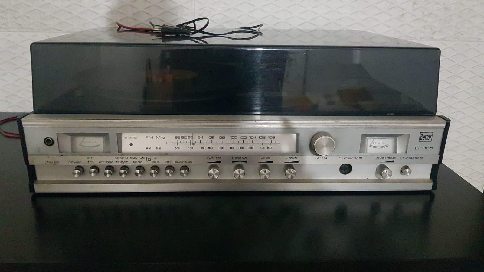

Muy buenas, a ver si me podéis ayudar, que de esté tema yo no tengo ni idea.
Un amigo tiene esto que era de su padre y bastantes vinilos que no usa porque la conexión de altavoces es la que es. Lo tiene sin conectar (fotos cortesía de su novia).
Y como ampli tiene el mío antiguo que le regalé, que no tiene entrada de "Phono" que me parece que es necesaria.
Va a ser su cumpleaños y estamos pensando en si tiene sentido regalarle algo, y claro, nos hacemos preguntas:
¿Alguien sabes si eso que tiene merece la pena o es un cacharro que no vale para nada?
Suponiendo que tiene un valor sentimental y que suene medio decentemente, ¿cómo podríamos hacer para conectarlo con el ampli?
Si le regalamos nosotros otro, no podría conectarlo al ampli al no tener entrada de Phono, ¿verdad?
Es un tema del que no tengo ni idea. Muchas gracias por la ayuda de antemano. :)
Hay platos con previo de phono ya incorporado por lo que en principio no tendría problema para conectarlos al ampli en cualquier entrada de línea, la de CD por ejemplo. Y en todo caso también se puede comprar el previo por separado.
Aquí te dejo unos cuantos modelos “decentes”: Tocadiscos con previo de phono | Lafarga & Herranz
Mmmmm, viendo las fotos, eso es un "all-in-one" y sin más posibilidades que las de conectarle directamente unos altavoces, de hecho, hasta dos parejas.
Los conectores son estándar DIN, muy comunes en todos los equipos europeos desde los años 50, se encuentran con mucha facilidad.
Si no tiene más salidas que las de altavoces, no tendrás opción a conectarlo a otro ampli o previo externo.
Sí, los conectores son fáciles de encontrar y se puede hacer un cable. El problema es que o pone otros altavoces, o un conmutador o no va a poder usarlo, y no sé si le parecerá muy complicado, que a él le gusta la música, pero tampoco es tan freak como nosotros.
Imagino que dependerá del cariño que le tenga.
Gracias por las sugerencias. :)
Una solución un poco chusquera sería conectar la salida de auriculares que hay en el frontal a una de las entradas AUX del amplificador. Por probar ...
No es lo ideal pero debería funcionar. Eso si, tendrán que encontrar el volumen adecuado de la salida de auriculares del plato para que no suene demasiado bajo ni distorsione (demasiado alto) en el amplificador.
Si es guardarlo y usarlo porque el calor es sentimental, se le puede hacer una salida adicional para que luego se conecte a un precio de phono y este a un ampli externo. Y difícil no debe ser, pero si no es manitas, que hable con un taller de electrónica de los de toda la vida.
