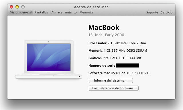

Respuesta: El post de los Hackintosh: o cómo instalar Mac OS X en tu PC
Tienes muy mal configurado el equipo. Tu modelo de Mac no puede ser MacBook 4,1 ya que no tiene procesador Core2Duo. Ninguna Mac vino jamas de fabrica con Celeron pero podríamos decir que la tuya podría ser cercana a una macbook 3,1 o 2,1 por lo que tu perfil esta mal configurado. De seguro no tienes una DSDT por lo que debe ingresar al sitio web (sito a juanerson) "entonces puedes pasarte por el foro del Amigo Brasileño MaLd0n, búscalo en google, se llama DSDT autopatcher" y sigue las instrucciones que son sencillas.
También debe modificar tu smbios.plist para que el equipo sea reconocido como un macbook 2,1 y no como 4,1 que no tiene nada que ver uno con otro. Mira aquí como referencia completa (sito a juanarson de nuevo) " http://www.nosolohd.com/vb/showthread.php?p=790451#post790451 " Vamos paso a paso.
saludos
Hola segui los pasos del post y esto es el resultado
Información del hardware:
Nombre del modelo: MacBook
Identificador del modelo: MacBook3,2
Velocidad del procesador: 2.06 GHz
Número de procesadores: 1
Número total de núcleos: 1
Caché de nivel 2: 1 MB
Memoria: 3 GB
Velocidad del bus: 533 MHz
Versión de la ROM de arranque: MB32.008E.B02
Versión SMC (sistema): 1.70f10
Número de serie (sistema): W874725NZ66
UUID de hardware: 00000000-0000-1000-8000-001F29939031
Sudden Motion Sensor:
Estado: Activado
ahora me dice que procesador desconocido disculpen mi ignorancia e buscado sobre como instalae un DSDT para poder montar el de DSDT DE JUANERSON ya pude descagar todo lo necesario el problema es que no se como ejecuar esos DSDT que JUANERSON ME RECOMENDO DE SU FIRMA, les explico que uso iatkos s3 v2 mmm bueno sigo con problemas en el usb no sirve para nada el cambio de brillo porfas alguna manita de gato si ustedes quieren podemos iniciar desde cero estoy dispuesto si es necesario a gastar dinero para solventar la ayuda gracias se que no es mucho pero ahorre y tengo 500 pesos mexicanos pls

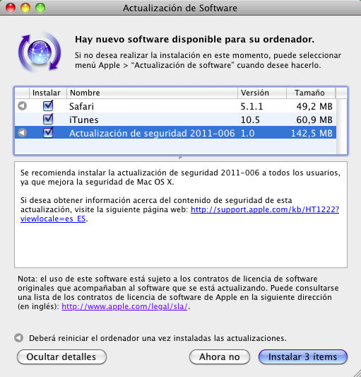

Pendientes y mucho cuidado también con esta actualización de Seguridad de Snow Leopard, parece lo suficientemente importante como para tener precaución. La estoy descargando aparte, para revisar su interior antes de aplicarla. Supongo que es una especie de sincronización con Lion 10.7.2 y su nuevo servicio iCloud, tal vez un nuevo kernel? En mi opinión pudiera ser perfectamente considerada una actualización (aka 10.6.9)... pero aún es temprano para mi sacar conclusiones... seguiremos informando.

Yo llevo con la 10.7.2 build 11c73 Golden Master desde que se liberó para desarrolladores y estoy seguro de que es la misma que se pone al alcance del público.

Bueno DeBilbao, al final resultó siendo la build 11C74 como bien están apuntando desde temprano en insanelymac. Personalmente sólo comparé el tamaño del .pkg con el de la 11C73 y existe una mínima diferencia.
Ahora bien, lo que comentas sobre la "Actualización de Software" y lo que sólo te aparece es perfectamente normal. Según se ha acotado dicho punto en alguna oportunidad, esa es precisamente la desventaja o limitación de probar las betas y las GM, ya que quienes somos usuarios corrientes que nos gusta y vamos instalando las betas (no sé si los desarrolladores también) nunca podremos actualizar a la versión final "sin antes aplicar el criterio de revertir hasta la última versión estable disponible". Por lo tanto nunca la veremos aparecer en el módulo de "Actualización de Software", sino que tendremos que instalarla manualmente con el archivo Delta o Combo descargado desde Apple.
En ese sentido lo que hice es lo usual en estos casos, lo mismo que con todas y cada una de las beta builds, que fué primero ejecutar el "Reversioner11C73Client.pkg" que ya tenía descargado junto con la última beta (más bien la GM), y al finalizar inmediatamente instalé desde el "MacOSXUpdCombo10.7.2.dmg", eso es todo. Seguiremos informando. Saludos.
