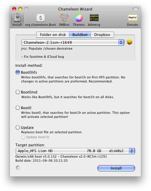

@Ismael.13, por favor léete ESTO necesitas una versión especial de Chameleon para iCloud. También debes tener tu perfil correcto como punto importante de partida, en mi firma tienes más información sobre los perfiles.
EDITADO: Buenas noticias, finalmente Chameleon SVN 2.1-r1649 y 1650 la Troncal o "Trunk" desde su repositorio oficial (Buildbot) ya trae soporte en volumenes con RAID incluyendo ahora también los fixes para iCloud y FaceTime. Ya se ha reportado funcionamiento óptimo en conjunto sobre dichas importantes correciones. Por mi parte me dispongo a instalar la r1650 desde Chameleon Wizard, alguien más pero con RAID se anima a probarlo?.
Respuesta: El post de los Hackintosh: o cómo instalar Mac OS X en tu PC
Todo ok ya tengo facetime appstore e icloud funcionado al 100%.:juas
Gracias Junerson por tu ayuda
