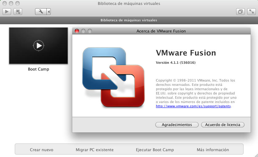

surfcaster, la partición bootcamp la virtualizas a través de la aplicación VMWare Fusión (tengo entendido que también funciona con Parallels Desktop), yo utilizo la primera. Busca en su página web oficial, te suscribes y descargas la última versión disponible en periodo de pruebas, que lo demás lo resolvemos por privado. Luego es cuestión de crear una nueva máquina virtual (crear nuevo) con la opción "Ejecutar BootCamp" apuntando a la instalación física que tienes de windows en el disco duro... en unos minutos ya podrás entrar desde la Biblioteca de máquinas virtuales a tu windows sin necesidad de reiniciar... también es recomendable poner a punto/configurar el número de cores, memoria ram asignada, aceleración gráfica, etc de acuerdo a los recursos de hardware con los que disponemos en nuestros equipos.
Por favor ten en cuenta lo siguiente (tal vez pudiera ser relevante, tal vez no), pero probando se sale de dudas:
1) No te metas con nada del bootcamp nativo de OS X, por ahí no es la cosa. El error del firmware NO se puede evitar, PERO eso no es impedimento para hacerlo desde VMWare Fusion.
2) Mi partición de Windows 7 es la ACTIVA.
3) Tengo un único disco duro en GUID (híbrido, ya sabes).
4) He probado desde 10.6.8 pero VMWare Fusion 4.1.1 es compatible con 10.7 (luego lo pruebo en Lion también).
Si necesitas más información al respecto me avisas... puedo hacer otro video más completo desde cero. También pongo a la orden la información del último ScreenFlow (para grabar los videos y subirlos). Saludos.

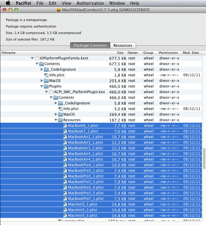

Esto me pasa por MANAZAS!!
Este lunes me levante con ganas de Hackintoshsear un poco así que aproveché una horita libre para actualizar mi hack de 10.7 (instalaci´n con MyHack) a 10.7.2 con el comboupdate que me bajé de apple. Además previamente instalé el cham y el boot más recientes desde chamwizard (genial el programita).
ZAS!! ya no me funciona el puñetero... Parecía todo correcto con la actualización hasta el final sin KP y luego me pidió que lo reiniciara, a partir de esto me sale la pantallita en negro y no se inicia jamás (lo he dejado casi una hora así):
He probado desde el usb(myHack) a reiniciarlo y me da este KP:
Como vereis, parece que se han actualizado 5 kext que me dan conflicto de KP:
com.apple.driver.AppleGraphicsControl (3.0.16)
com.apple.iokit.IOACPIFamily (1.4)
com.apple.iokit.IOGraphicsFamily(2.3.2)
com.apple.iokit.IONdrvSuppont(2.3.2)
com.apple.iokit.IOPCIFamily(2.6.7)
Que parecen depender de com.apple.driver.ApplePolicyControl (3.0.16)... meda a mi que el FAKESMC no me está funcionando...
El cham que tenía era r1332 y se actualizó a r1736.
1- Que se os ocurre para solucionarlo? Cambio estos kext por los del 10.7 a ver que pasa?
2- Me podeis decir donde encontrar el último FAKESMC para probarlo? Creo que este será lo último (https://www.assembla.com/spaces/fakesmc/documents)
Gracias

Juanerson sobre el tema de vmware he observado una cosa y es indiferente al sistema que use (Linux o Win), se me dispara la temperatura bastante, supongo que al estirar mas el hard es normal pero paso de unos 36/38º a 47º muy rapidamente y eso asignando un solo core y un GB de RAM al SO virtualizado ¿podrias decirme si con el uso de bootcamp notas estas subidas?, me parece que tendre que replantearme la manera de hacer las cosas con este tema pero quisiera asegurarme bien antes de formatear disco y empezar de cero para tener las cosas bien hechas.
