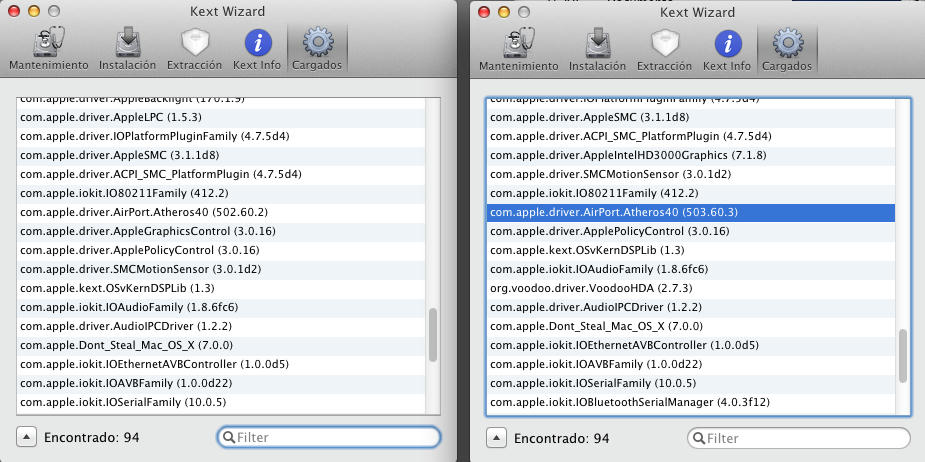

Que tal compañeros. Yo, aquí todavía optimizando mi nueva portátil (ensamblada en mi hermoso País, por cierto). Bueno, el caso es que la inalámbrica integrada para mi suerte es la Atheros AR9002WB-1NG, mejor conocida en los bajos fondos como AR9285 con su ID = pci168c,2b (como la mayoría).
Ah, pero como todo tiene solución, vayamos al grano: la vía más vanilla la tengo implementada con el inyector de Andy (DeviceMergeNub.kext), el mismo para la lectora de DVD para que aparezca como unidad enviada por Apple, recuerdan?.
En Mayo de 2011 hice un comentario en la PostData, el comentario número 2502 (página 101)... donde más o menos asomaba la posibilidad de explotar al máximo la potencia de esa maravilla de inyector! Pero honestamente nunca tuve necesidad de hacerlo, hasta ahora. El info.plist dentro del .kext es muy sencillo de entender, cómo funciona? Capturando dispositivos físicos y convirtiéndolos en virtualmente presentes - reales componentes de Apple. Una especie de rebranding por software.

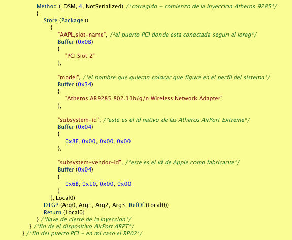

Lo estoy acompañando de una sencilla inyección de código en la DSDT (es mi estilo recargar la mayor parte de responsabilidad desde allí). Aunque debo mencionar que perfectamente desde el propio inyector se puede capturar y emular prácticamente cualquier cosa.

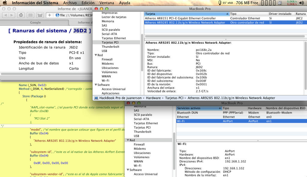

Entonces, a mi particularmente me gusta darle toda la identificación de fabrica (Apple) desde la DSDT, y por supuesto su figuración en el perfil del sistema, así:
Ahora bien, lo imposible de lograr desde la DSDT pues lo hace el inyector, son unas pocas líneas, y se pueden adaptar a las necesidades de cada quien.
En ese sentido debo mencionar que mi tarjeta WiFi lleva un firmware que levanta el driver "AirPortAtheros40.kext", ese es un dato clave para que funcione el apartado que he nombrado como "Location Interface" en el info.plist puesto que no queremos violar ninguna ley y que la wifi funcione sin problemas.
El otro apartado es el que hace la magia, lo he nombrado "Native ID" porque como su nombre lo indica se encarga de hacer el cruce al captar el falso (real para nuestra wifi) e inyectar el ID simulado que corresponde 100% con el driver nativo (pci168c,2a). Si señores, todo lo demás se deja vanilla. Es decir con el IO80211Family.kext intacto, tal como viene directamente desde Apple. Inyección pura, sin modificar ningún archivo del sistema.
Descarga: DeviceMergeNub.kext_Atheros_AirPort.zip

Si quitamos un poco del código inyectado, por ejemplo el "slot-name" y en su lugar agregamos una simple línea como en los Mac genuinos "Name (_SUN, 0x02)", obtendremos el identificativo REAL de la ranura en la cual se encuentra instalada nuestra inalámbrica PCI según AIDA64, vean:
EDITADO 1:
Hay un dato mínimo pero CLAVE que necesitamos inyectar dentro del código en la DSDT para obtener funcionamiento óptimo tanto de la Ethernet (GIGE) como la AirPort (ARPT). En español se traduce como dispositivo "integrado". Así nos evitamos problemas de conexión con la App Store, iCloud, FaceTime, entre otras. Para lo cual inyectamos el siguiente valor dentro de GIGE y ARPT para forzarlas a que sean reconocidas como en0 y en1 respectivamente, tal cual aparecen en los Mac genuinos:
Insertar CODE, HTML o PHP:
                            "built-in",
                            Buffer (One)
                                0x00
Opcionalmente: También instalé el driver actualizado que comenté (3530) en la página 142. En la captura se ven las diferencias de versiones con el que viene en el Combo 10.7.3.
Los resultados son excelentes, ésta camina más duro que la BCM4328. A ver si el Amigo surfcaster o alguien más de anima a probarlo con su inalámbrica Atheros, la famosa problemática jajaja. Saludos.
P.D. Mi puntaje en GeekBench con sólo 2GB de ram (una tortura en Lion). Espero revertirla pronto. Aunque el SpeedStep es casi perfecto, tengo al rededor de 10 multiplicadores cambiantes de los 14 P-States totales desde la SSDT. También me queda pendiente la gestión de energía de la GPU para mejorar la fluidez de la gráfica HD3000, cuyo tema NO es fácil pero hay mucha gente trabajando en eso. Incluyéndome.
