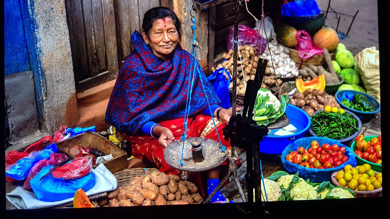

En Harry Potter vimos un pasaje con unos blancos muy intensos, que en madVR digamos eran como algo más monocromáticos. Sin embargo, con el Oppo, en esas altas luces blancas se dejaban adivinar una especie de degradados muy sutiles de tonalidad rosácea.
He hecho unas fotos en las que se puede intuir lo que digo. Y aquí se ven bien, pero en madVR esa saturación rosácea no se veía reflejada en las imágenes, se veían las imágenes como más blanquecinas.
Digamos que con madVR la imagen era mas blanca...y esos tonos rosáceos creo que no se dejaban adivinar. Sin embargo, mediante la conversión realizada por el Oppo sí que se veían, pero aún así, a mi particularmente, por el momento, me gustó más madVR.
