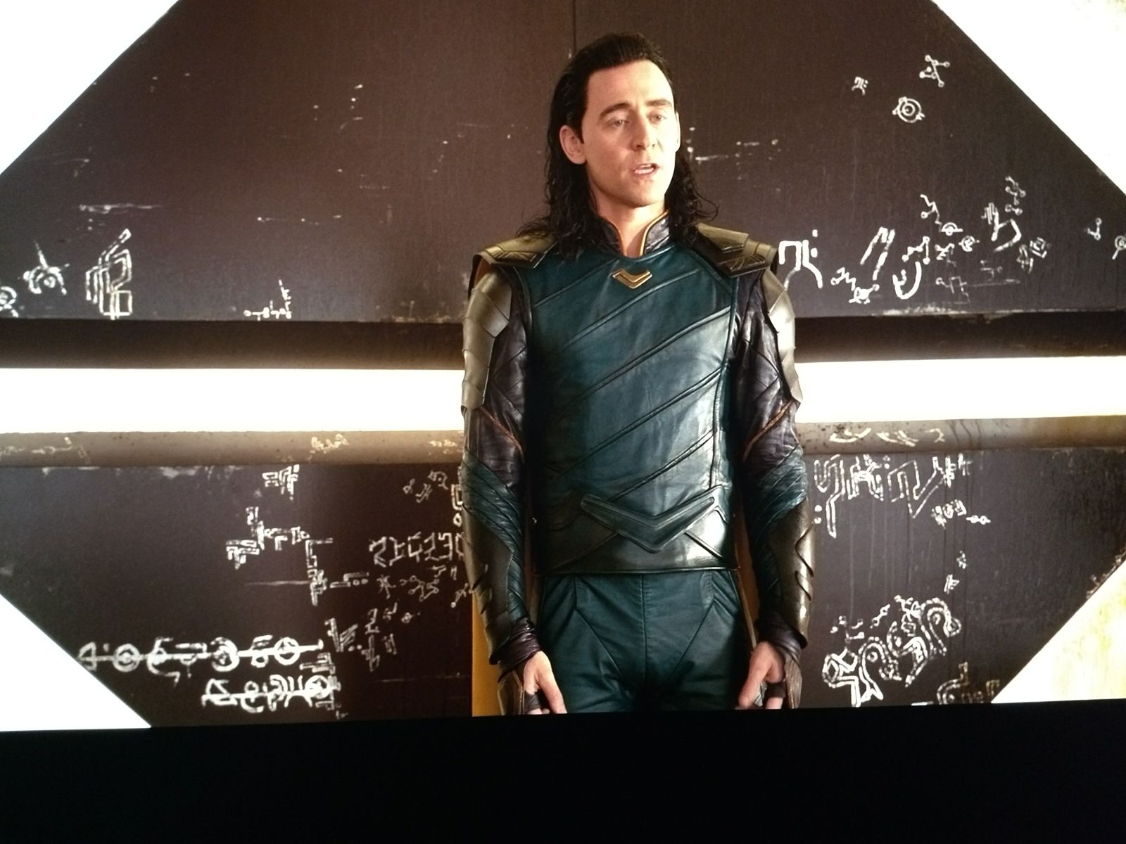

Estas fotos me las ha pasodo un colega para ver qué opinaba, y curiosamente son de Thor, en un televisor OLED (entiendo que bien ajustado) y un proyector TOP calibrado.
Cuál es la correcta? Welcome to the exciting world of HDR.

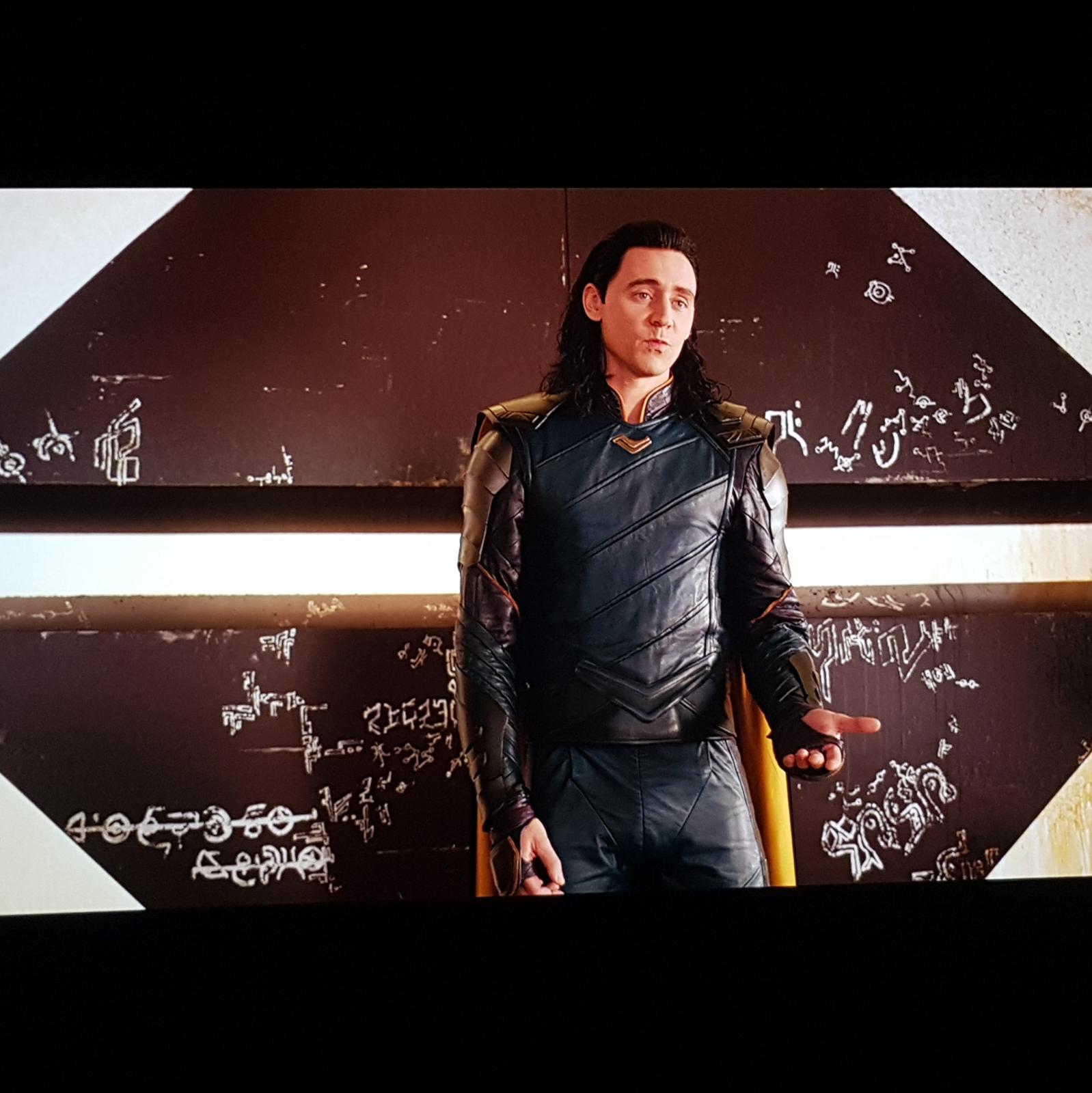

Yo he hecho unas cuantas esta mañana, me la pela lo que haga absolutamente cualquier televisor del Planeta Tierra o de Asgard. No cambio esto por nada.
JVC X7000, custom gamma 1000nits, MadVR (HDR passthrough), LG G6 modo auto, Thor Ragnarok UHD.
4630
4631
Sospecho que la de abajo es mía y la de arriba ya me imagino de qué valenciano de adopción es. Yo más bien diría que "Bienvenido al excitante mundo del balance de blanco en las capturas". Mi móvil es un Motorola G5 plus. Un móvil de gama media con una cámara razonable pero que expone siempre virando al azul/verde (o a tonos fríos). El móvil del dueño de la otra foto es un Galaxy S7, un móvil con mismo sensor, pero mucha mejor óptica y procesado, pero que tiende a virar hacia el rojo (o a tonos cálidos) que da gusto. Lo sé porque lo tiene mi mujer y a mí particularmente la saturación que le da a las fotos no me gusta (esa cara-cangrejo de Loki hace daño) Muy WOW y poco reales.
Mi foto está tirada sobre mi LG E7 de 55". Tiene calibrado el balance de blancos para HDR en modo Cine (Usuario) con un pico de luminosidad de 705 nits y comprobado que tiene un buen seguimiento de gamma hasta el último tramo, dónde le falta aún un poco de luz. El gammut de color no está tocado. El traje de loki lo veo de color azul oscuro pero mi móvil se encabezona en sacarlo verde. Menuda discusión que hay con este tema en algún grupillo de whatsapp (por cierto, que veo que las fotos fluyen entre los grupos...)
Hay que tener mucho cuidado con esto del HDR (en general con el tema fotos). A veces comparamos imágenes tomadas con diferentes móviles, cuyo sensor ni siquiera es capaz de capturar el ancho de banda del HDR, expuestas con B/W en auto y encima las vemos en un móvil/monitor/tablet con pantallas SDR. ¡¡¡ Y somos capaces de hacer juicios de valor !!!. De locos.

Yo más bien diría que "Bienvenido al excitante mundo del balance de blanco en las capturas"...
Un cordial saludo
P.D. Buenas fotos de "Asesinato en el Orient Express". A ver si cae esta noche en versión 100" y mañana en versión 55"
Tienes toda la razón. Además, ahora mismo nadie mejor que tú para saber lo que ves entre el proyector y una OLED de ultima generación ya que tienes ambos.
Las fotos con el móvil no valen para nada prácticamente salvo que sean en el mismo proyector y móvil.
Solo para ver diferencias entre ajustes pero para reflejar la realidad nada que ver. Yo también tengo un S7 y satura las fotos de color que da gusto.
Yo solo lo uso para capturar ajustes y ver si los noto entre fotos.

Estoy de acuerdo con lo que dices. Mi "queja" fue por el "titulillo" que pusiste (Eso de Bienvenidos al excitante mundo del HDR) porque daba lugar a error y porque vi que una de las fotos era mía y me resultó curioso. Mira lo que os decía más atrás:
Motorola G5 Plus sobre LG OLED E7
Samsung Galaxy S7 Edge sobre OLED E7
Tiradas en ambos casos, en auto. Vamos, de alucine los cambios sobre el mismo fotograma (o casi, porque las he tirado con un día de diferencia) ¿La realidad que veo en la LG o en el JVC? Pues ninguna de las dos. El traje lo veo prácticamente del mismo color (un azul oscuro raro) pero las caras las veo más como el Moto G5 un pelín más saturadas (si las viera como el S7 me da algo, aunque a mucha gente le guste este tipo de color). En general veo una escena equilibrada que no parece virar hacia ningún color dominante.

Mi aportación a la causa. Me he atrevido a tirar las fotos en el proyector (JVC x7000) en vez de a la pantalla
Pregunta, Ronda: ¿Los colores tan saturados de tus fotos los ves realmente en tus pantallas? Yo es que no los veo ni en la LG ni en el JVC (a mí particularmente no me gustan unos colores tan saturados.) ¿Tú móvil también sobresatura o es que tienes el color así a propósito? (he de decir que para HDR yo solo calibro el balance de blancos pero el CMS no lo toco en ninguno de los 2 visualizadores) En fin, es solo un comentario.
Yo he expuesto hasta acercarme al máximo a lo que veo realmente en el JVC (y en cuanto a color, también es lo que veo en la LG) Ahí van (he intentado buscar tus fotogramas para poder compararlas minimamente)
