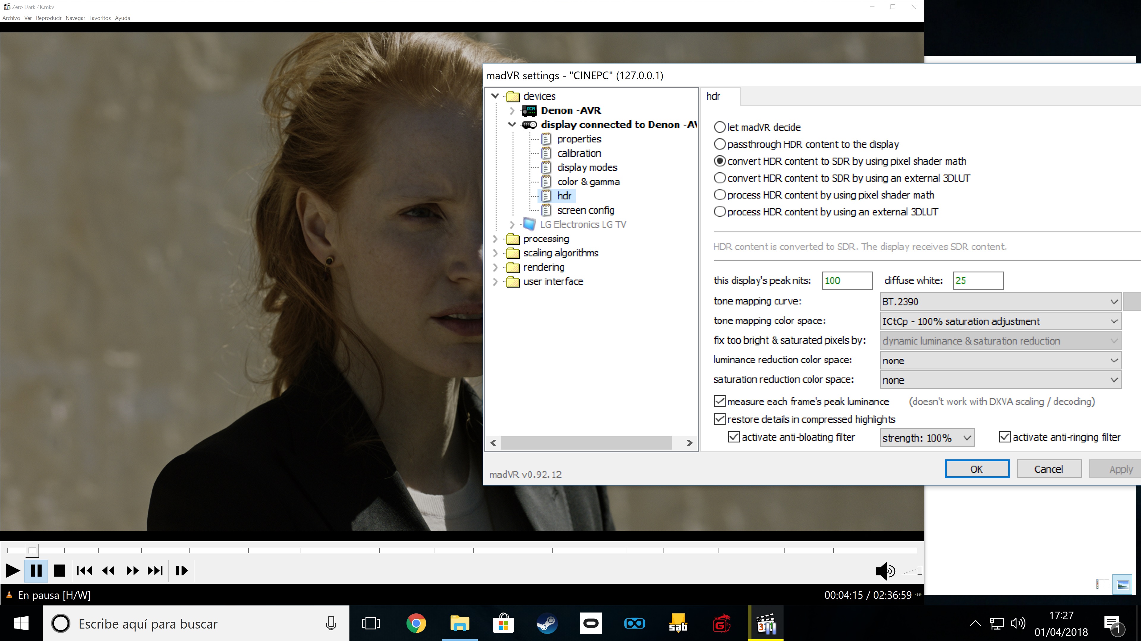

@Axelpowa Pues colega con estos ajustes con la nueva versión ahora sí que se está un paso adelante con respecto a lo que había visto ahora en conversiones.
¿Más o menos los ajustes son así verdad?
Ahora sí que consigo un color potente y un "efecto" HDR similar a las gammas de Arve. Esto tiene muy buena pinta!
Si, yo tengo exactamente esos ajustes, solo que en difuse white a 23.
Realmente es ir ajustando a tu gusto y dejarlo con un valor que valga para todo.
Me alegro de que te guste! Poco a poco lo iran mejorando pero esta versión ya está muy bien en mi opinión.
Saludos!

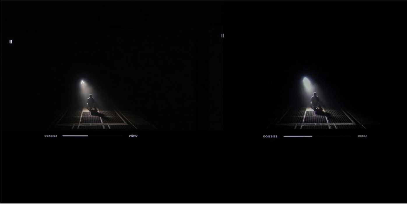

Observe cómo hay tres luces individuales en la imagen de la parte izquierda de la foto de arriba, pero una sola mancha de luz en la de la derecha (1mapeo vs 2clipping). Este es un ejemplo de los diferentes enfoques para el procesamiento de señales HDR. Ninguno de los dos proyectores puede producir los NITS requeridos, pero la imagen de la izquierda le muestra todos los detalles de las altas luces mientras sacrifica el brillo de la imagen. El otro enfoque lo que hace es recortar los detalles, corta de manera efectiva pero creando un punto culminante más brillante que en la imagen 1

La imagen de arriba, con los dos proyectores uno al lado del otro, es un buen ejemplo. Ninguno de los dos puede producir completamente el brillo requerido del contenido HDR, pero uno está haciendo un trabajo mucho mejor, engañándote y haciéndote creer que puede hacerlo.

Two projector images, side by side. Notice how there are three individual lights in the left image, but a single blob of light on the right. Neither projector can produce all the light required by the content, but the left projector is more accurately mapping what's in the content so you can see it.
Since no projector is capable of the brightness potential of even a midrange TV, this tone mapping becomes all the more crucial. If it's done right, you probably won't notice anything is happening. Done wrong, and you could lose highlights, color saturation and so on. Or to put it another way, the projector could look worseshowing HDR content than regular content.
