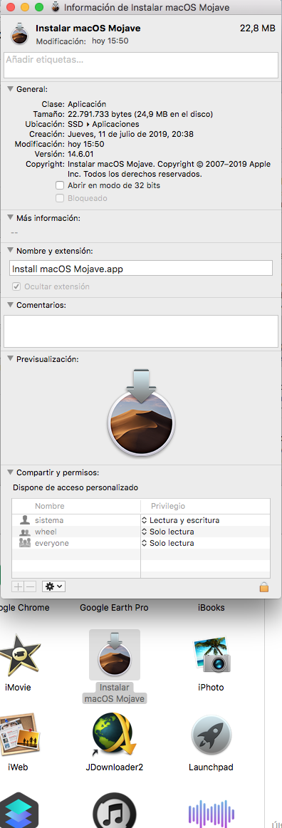

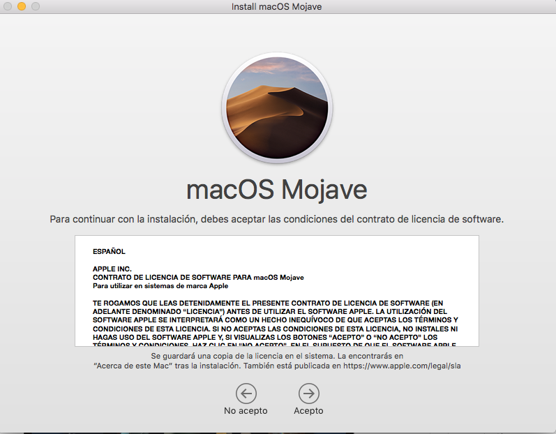

Debo continuar haciendo algo mal. Pretendía bajarme el instalador, para preparar un pen para instalación limpia con Diskmaker 8. Pero lo único que consigo bajar desde ese enlace es un fichero instalador de 24,9 megas, que Diskmaker no reconoce. Si ejecuto el fichero me voy directamente a la instalación de Mojave. Ya me pide que confirme disco de instalación, etc...
¿no es posible bajar desde ese enlaceel fichero completo de 6 gigas y preparar con él el disco de instalación limpia? Con Catalina lo he hecho sin ningún problema, usando diskmaker 9
Está todo eso explicadísimo en las dos guías de instalación limpia que te he enlazado antes:
