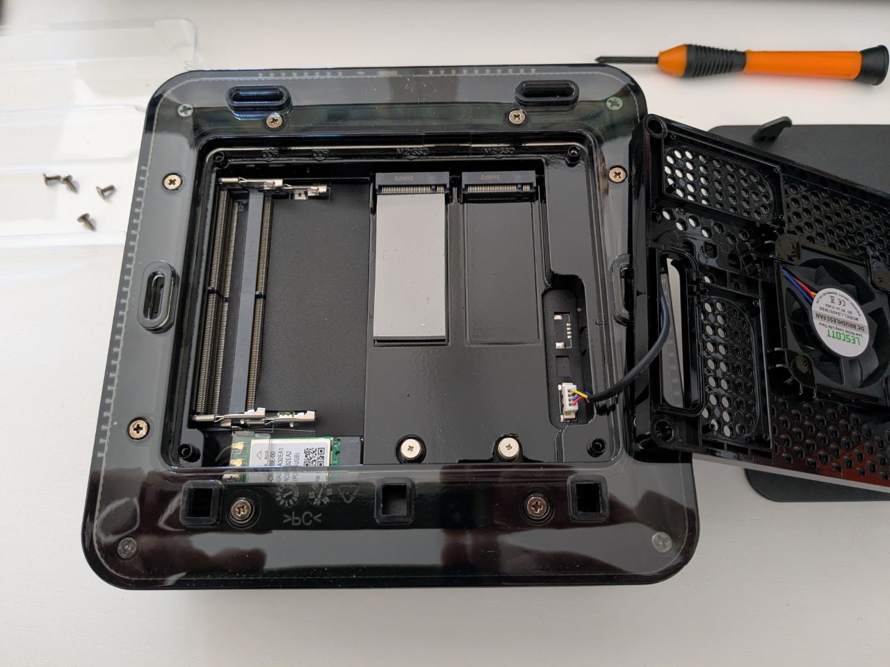

Me llegó el ordenador, lo conecté, lo encendí y aquello se encendía pero no funcionaba ni mandaba señal al monitor.
Escribí al servicio técnico y me confirmaron que había comprado la opción incorrecta: barebones sin RAM ni disco duro. Por eso era tan barato. :D
Así que ahora tengo que comprar estas dos cosas. Al principio fue un un poco bajón, pero recordé algo que había leído en la primera review que había puesto Dr_X, en la que al final dicen esto:

Joooder, vaya cagada lo de pedir el barebones. :doh
¿No preguntaste si te lo podían cambiar pagando la diferencia? A lo mejor es más sencillo, porque no solo es la RAM y el disco, sino también la licencia de Windows y la instalación tanto de las piezas como del propio Windows.
Si decides (o no te queda más remedio que) seguir adelante, en la web de Acemagic viene un vídeo de se muestra cómo conectarlos. No es de lo más complicado que he visto.
En cuanto a los componentes, el disco puede ser un WD SN580 de 1TB, que sale baratillo y tiene buenas prestaciones, y la RAM tiene que ser en SO-DIMM (un formato más pequeño pensado para portátiles) con una especificación de 2x16GB a 5600MHz para el mejor rendimiento.
Pues sí, lo pedí por la noche antes de irme a la cama por dejarlo hecho, la web estaba en alemán con traducción automática y no me fijé. Bueno, que sean estos todos los problemas de la vida.
Lo he pensado, pero no lo he preguntado porque imagino que además de pagar la diferencia de precio también tendría que pagar el transporte tanto del ida como de vuelta. Podría preguntar, que eso sí que no cuesta nada.
Lo voy a pensar, visto el vídeo no parece muy complicado, hace años le amplié la RAM a un portátil y eso no parece más complicado.
https://www.pccomponentes.com/disco-duro-wd-blue-sn580-1tb-disco-ssd-4150mb-s-nvme-pcie-40-m2-gen4-16gt-s https://www.pccomponentes.com/memoria-ram-crucial-ct2k16g56c46s5-ddr5-so-dimm-5600mhz-32gb-2x16gb-cl46
Finalmente he pedido el disco duro y la memoria que me recomendaste, no me apetecía estar dándole más vueltas y de PCcomponentes me lo entregaban mañana.
