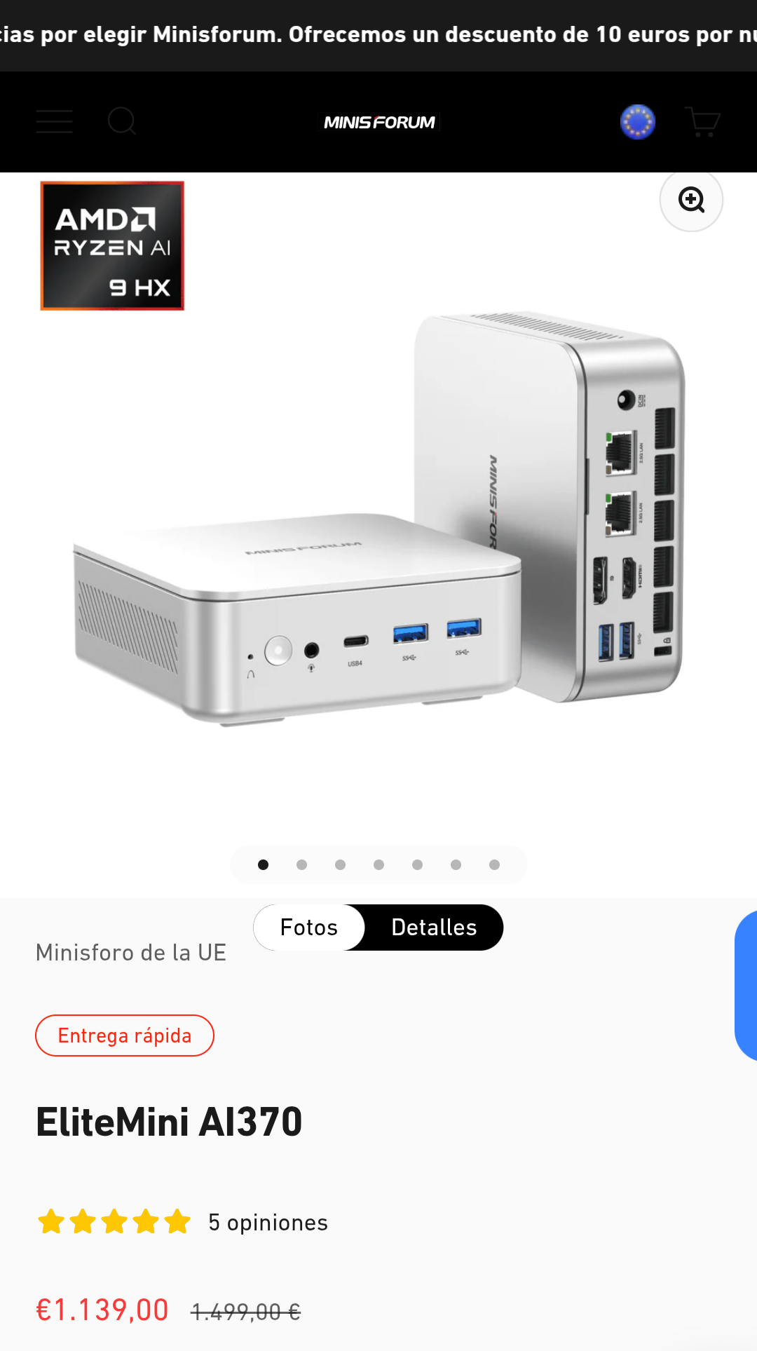

A saber lo que costará el AI x1 pro, si este sale así:
Has elegido una configuración muy potente
Ese EliteMini AI 370 es toda una Workstation en miniatura, con nada menos que:
  • AMD Ryzen Al 9 HX 370 (Zen 5) de 12 núcleos y 24 hebras funcionando hasta 5,1 GHz
  • LPDDR5X de 32 GB/
  • SSD NVMe de 1 TB PCIe4.0
  • Tarjeta gráfica AMD Radeon 890M
  • HDMI, DisplayPort y USB 4 para conectar 3 pantallas
  • 2 puertos LAN 2,5Gb
  • Wi-Fi 6E y Bluetooth 5.3
  • /DP/RJ45 2,5G×2, WiFi, BT, Copilot
En la tienda de Amazon sale por 1.040€

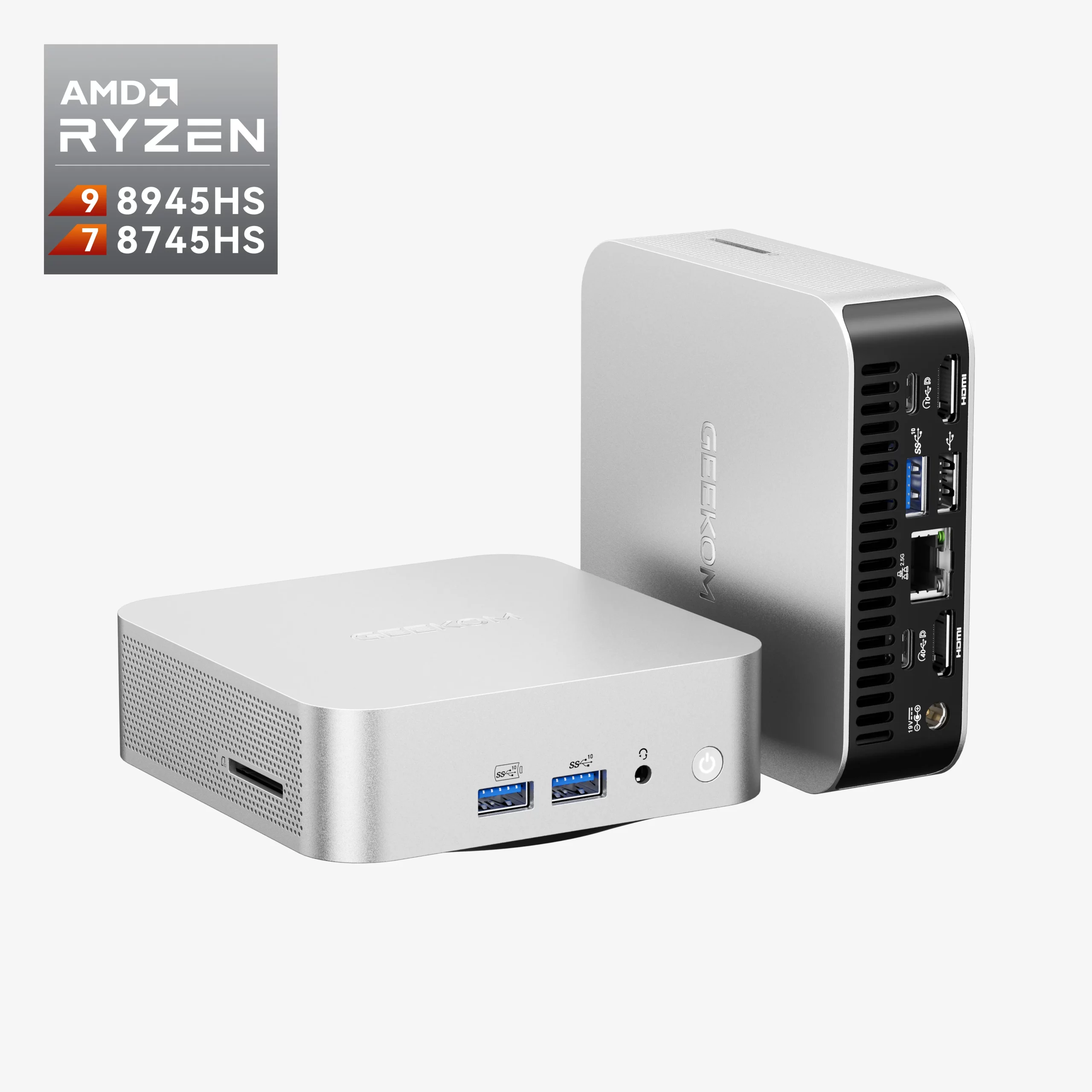

He visto un GMK con las mismas especificaciones de CPU, memoria y disco del Geekom A8 que puse antes y en la web del fabricante te lo venden por 530 euros.
Te lo mandan desde China con envío prioritario y el IVA declarado, así que no debería haber problemas de aduanas y el tiempo de entrega debería ser de 1-2 semanas. También se puede pagar con Paypal, que siempre es un plus.
El caso es que también lo tienen en Amazon con envío Prime en un día por 780 euros... Pero tiene una casilla para aplicar un cupón de 170 euros y se queda en 610: https://www.amazon.es/GMKtec-Ordenador-sobremesa-Oculink-USB2-02/dp/B0DM4LMN72/
La cuestión es si merece la pena plantarse con uno como ese y te ahorras unos euros, o si compensa gastar algo más e ir a por uno con potencia para aburrir.
La verdad es que ya que me pongo prefiero gastar un poco más y tener esa potencia de más. Al final siempre hay algún momento en el que viene bien.
Reconozco que con la última opción que has puesto, que son 150€ de diferencia, me dan ganas de pensármelo. También no sé cuánta diferencia va a haber entre uno y otro y si es notable. La pregunta sería, ¿merece la pena los 150€? La respuesta imagino que es que depende de cada uno.
Imagino que si me pusiera a bucear en ese mundillo chino del que hablas lo mismo encontraba algo equivalente al Acemagic F3A más barato, pero sin saber... Y tampoco sé si la fiabilidad sería la misma.

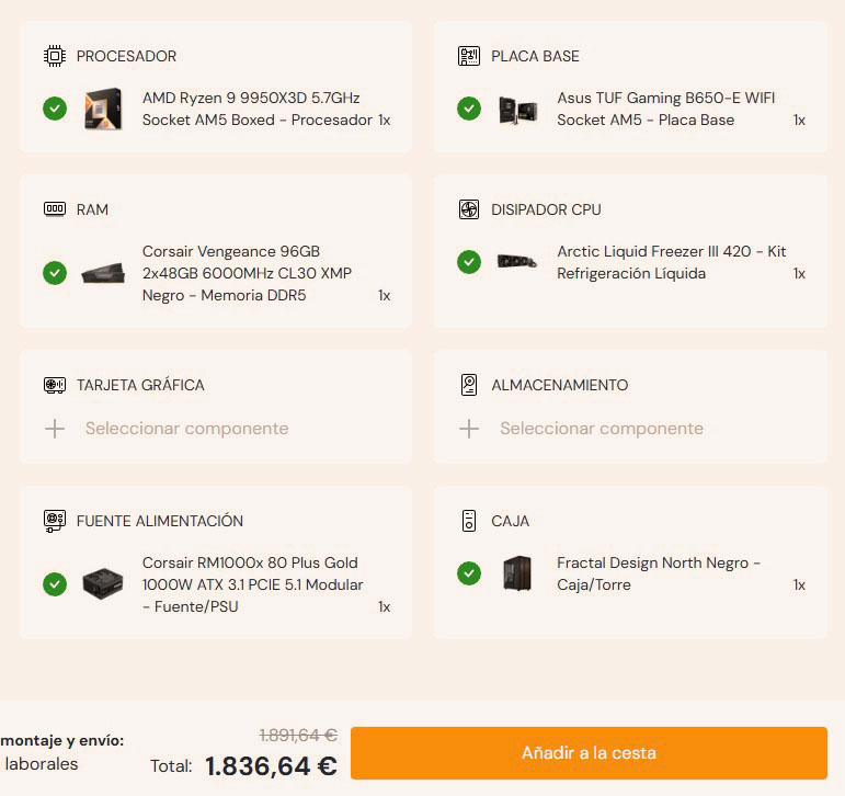

He configurado esto en PC Componentes:
TOTAL: 1.777,68 €
La gráfica de momento mantengo la que tengo, así como los discos M2.
Lo único que no tengo claro es la placa base. He puesto esa ASUS por poner algo, pero voy perdidísimo porque veo que hay unas diferencias de precio descomunales de una a otra y no entiendo la diferencia. ¿Qué me estoy perdiendo? No quiero derrochar, pero tampoco quiero que haya el más mínimo compromiso solo por ahorrarme unos euros.

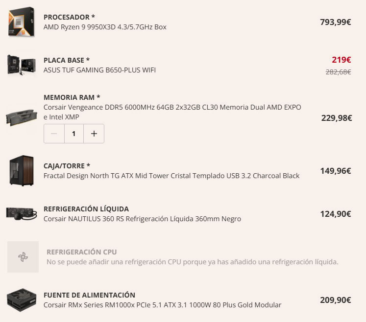

Luego he configurado lo mismo en CoolMod metiendo 96GB de RAM en lugar de 64GB (en PC Componentes no me aparecía opción) y he metido una refrigeración que según el Yisuscraist, de GamerNexus es mejor y que tampoco tenían en PC Componentes:
En ambos casos quiero que me venga montado, de manera que yo solo tenga que añadir los M2 y la 3090.
Hace poco hice un comentario al respecto en el hilo de los Ryzen que puede servir como punto de partida:
De cara a futuro supongo que te interesa que la placa base soporte tanto PCIe 5.0 para la gráfica como para el disco NVMe. Eso reduce la lista a los chipsets B650E, X670E, X870 y X870E. La principal diferencia entre los 6xx y los 8xx es que estos últimos vienen con USB4 de 40Gbps y la mayoría también con WIFI 7 (los 6xx suelen incluir USB 3.2 de 20Gbps y WIFI 6E).
Varias placas 6xx interesantes entre 200 y 300 euros:
Placas 8xx interesantes entre 250 y 350 euros:
Hay algunas cuestiones básicas que te pueden ayudar a definir qué placa base te viene mejor, porque es cierto que la horquilla de precios es tremenda. Algo así:
  • Puertos USB: ¿quieres que tenga USB4 o te vale con que tenga algún USB 3.2 de 20Gbps?
  • SATA: ¿cuantos conectores SATA vas a necesitar?
  • WIFI: ¿Necesitas Wifi? ¿Te vale con 6E o prefieres 7?
  • NVMe: ¿Cuántos discos M2 crees que vas a usar? ¿Te interesa poder usar más uno que sea 5.0?
  • LAN: ¿Te interesa que la placa base tenga Ethernet a más de 2.5Gbps? ¿Y que tenga 2 tarjetas de red?
De entre las que he visto en PCC y Coolmod, creo que la más interesante en prestaciones/precio es esta MSI X870E Tomahawk, que es muy completa sin llegar a tener un precio desorbitado: unos 350 euros.
O según lo que creas que vas a necesitar, se puede intentar afinar más para arriba o para abajo.
Por lo demás, yo considero a PCC y Coolmod las tiendas más importantes para comprar componentes y diría que su reputación es buena, aunque no tengo referencias concretas sobre el montaje de ordenadores en particular.
Lo que si me ha sorprendido es el tema de la RAM en PCC, que no tienen kits de 2x48GB 6000 CL30, y veo que tampoco tienen RL de Arctic Cooling. En Coolmod hay más de todo para elegir, la verdad.
Una sugerencia sobre la RAM. En LDLC tienen kits de 96GB por 284 euros, así que si pides el PC sin RAM y se la pones por tu cuenta te podrías ahorrar unos 75 euros solo con eso: AMD G.Skill Flare X5 Series Low Profile 96 GB (2 x 48 GB) DDR5 6000 MHz CL30 . - Memoria PC - LDLC
Otro detalle: la RL de 420, que equivale a 3 ventiladores de 140mm, no te cabe en una caja Fractal North, ni siquiera en el frontal. Tendrías que buscar alguna caja más grande donde idealmente se pueda poner arriba, o poner una RL un poco más pequeña.
Hay una versión más grande de la North, la North XL, y ahí tampoco cabe un 3x140 arriba, solo en el frontal. Algunas alternativas para la caja que admiten el montaje superior de una RL de 420:
En la North normal lo máximo que cabe arriba son 2x120mm, que no es lo ideal para una CPU tan potente, y poner la RL delante (admite 360) tampoco es una gran idea porque va a hacer que todo el aire que llega al resto de componentes dentro de la caja sea caliente. En la North XL si que se puede poner arriba uno de 360 y viene con 3 ventiladores de 140mm en el frontal.
Para una RL de 360 tienes esta de la propia Fractal a precio de amigo que por lo visto es bastante buena (las de Arctic están agotadas):
También te podría venir bien un ventilador trasero para mejorar el flujo de aire, ya que sorprendentemente no viene incluido en las North. La XL admite de 140mm así que podría ser uno de estos:
