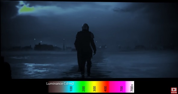

La crítica para The Mandalorian HDR , considerada por HDTVtest (Teoh) en su video como "Falso HDR" donde el destellos del bláster, fragua de metal fundido ó del sol sólo alcanzaban los 200 nits, en si las imágenes son muy oscuras. Van Hurkman lo aclara, como se dijo el creador de contenidos HDR tiene libertad de elegir el grading que más os plazca de acuerdo al estado de ánimo ó simplemente quiso plasmar que no fuese chocante comparado a otros episodios de Star Wars.
Hasta el mismo Alexis Van Hurkman para corroborarlo se hizo de palomitas, para la maratón The Mandalorian :
I’ve watched every episode of The Mandalorian that’s been released so far, and it’s clear to me that its use of HDR is deliberate and intentional. In my opinion, the grade is a nice nod to the look and feel of the original movies by being classically restrained in the distribution of shadows, midtones, and saturation, while sprinkling moderate HDR highlights into the image that are compatible with the overall vibe they’re selling. No part of the grade has distracted me from simply watching the series, and yet overall it looks great on my oled LG TV.:disimulo
So, is the lighting and grading good? That depends on each viewer’s opinion and I’m not going to argue that point (I think it is). Does this restraint make it objectively bad HDR? No. That presupposes there’s a “good” amount of HDR to use, which is like complaining they didn’t use as much saturation as they could have, or that every scene didn’t maximize the dynamic range of the audio mix.

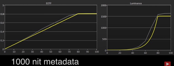

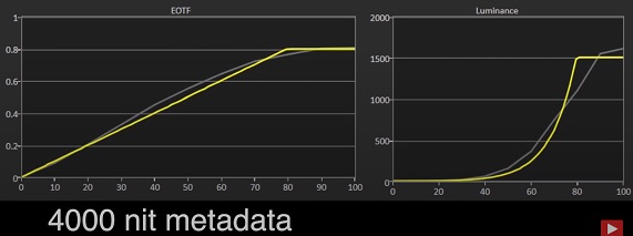

A mí lo que más o menos me queda claro, es que eso de que las Samsung brillan más por no seguir la curva no es tan así, más bien, es que al alcanzar un nivel determinado la OLED se atenúa por el ABL, dando la sensación de que la Samsung brillaría más, pero en realidad es el ABL de la OLED la que se sale de la intención original tan de moda.
Flatpanelshd q90r
As shown in the graphs in our calibration section, Samsung is purposely letting Q90R reproduce HDR video content brighter than it was intended, which means that some details in highlights tend to get lost. This is not new for this year's TVs and it is a shame because Samsung could easily include an extra picture mode that conforms to picture standards.
LesNumeriques q90r
mais Samsung a choisi de pousser sensiblement la luminosité en HDR afin de produire une image plus lumineuse sans forcément suivre les recommandations de la norme. Par exemple, à 60 %, la courbe impose une luminosité de 240 cd/m², mais le téléviseur Samsung monte à 450 cd/m².
Hola cómo estáis. Si no notáis el cambio de brillo que Samsung al crear curva paralela a EOTF se ve ligeramente más brillante, según avforums esto se corrige con ligeros 4 clics por debajo el contraste. Si váis a verlo en modo cine recomendarlo porque se adhiere más a la norma.
Aún al hacer uso de tone mapping dinámico vaya que mantiene la curva paralela por así decirlo desde el rango SDR de la curva EOTF en q90r. Si tiene buena reserva de nits, no debería hacerlo hasta por lo menos 203 nits.

Pero todas esas afirmaciones y gráficas (en parte) carecen del suficiente rigor objetivo en tanto en cuanto no es posible medir correctamente la curva PQ EOTF en éstas teles pues no se puede desactivar la actuación dinámica del local dimming.
