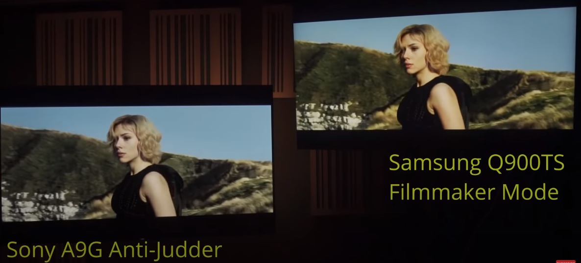

Que pasa chavales!. Tenemos una de las primeras impresiones decepcionantes de Filmmaker Mode tras el último firmware de Samsung, poniéndolo a prueba Fomo en Q900TS/950TS.
Hablaís del temible judder que supone los 24p no tiene vibración, pero vámonos lo que describe a partir de minuto 11:30, situación más que terrible para Q900TS/950TS. Claro que reafirma se requiere apuntalar un trabajo de los cineastas en postproducción más exhaustiva para judder. No fue requisito indispensable tener la TV para lo que se venía. Cierto.
Saludos.
Vuelve a ver el video anda, que no te enteras de nada, situación terrible para la Q900 dice, te has visto el video criatura!??, no esta criticando la TV, ni siquiera directamente el filmmaker mode, aunque si de forma indirecta.
Está subrayando el hecho de que hay ediciones, películas como quieras llamarlo que tienen judder, y que en el filmmaker mode no te da la opción de corregirlo y si padeces de Motion sicknees pues apañado vas.
Luego pone ejemplos como tiburón que se ven perfectas.
No es un problema de la qled!!! Cansino, que eres un cansino.
Y cuesta horrores entender la mitad de lo que has puesto.
Y cuesta horrores entender...
A mí me ha costado mucho entender qué quería decirme, peor al final creo que lo he conseguido.
Lo que expone, al margen de omitir, aunque lo acepta, que es un problema muy serio que los displays no lleguen a los niveles de luma del monitor y contenidos, alude que de llegarse el problema aún sería mucho mayor, porque en teles de tanto brillo aparecería mucho antes lo que sería la fatiga ocular, por lo tanto, televisores más brillantes no suponen ventaja alguna en HDR sino todo lo contrario, un serio inconveniente, ya que para combatir esa fatiga ocular no se acepta ningún tipo de luz ambiental por mínima que ésta sea pues aplastaría el detalle en sombra de HDR al tratarse de una curva de lumas absolutas donde los niveles de bits más oscuros son excesivamente oscuros como para soportar cualquier resquicio de luz ambiental incidiendo en la sala, por lo que la única solución es el visionado HDR en sala acondicionada completamente oscura. Y en tales condiciones, pues mucho mejor una tele OLED por su mayor rango dinámico y menor pico de brillo que compensa sobradamente con sus negros cero, tal y como dice la certificación 540 / 0.0005 nits que para eso precisamente está
Me ha costado pero creo que lo que dice es eso. Digo creo porque no estoy seguro, pero vamos...
