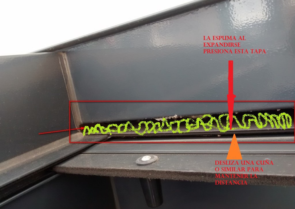

Ni se te ocurra meter espuma ni nada por el estilo, en ese hueco debería haber un burlete o goma para minimizar ( que no evitar ) la entrada de aire.
Edito, si la foto esta sacada por el exterior... me ha confundido el tope de la persiana que esta al revés, mete lo que quieras.
Si, la foto está sacada desde el exterior.
Pues lo dicho, mete lo que quieras que el monoblock es estanco y no te repercute en el funcionamiento de la persiana.
Pero si metes espuma de poliuretano ten la precaución de poner una cuña entre la tapa exterior del cajón y la lama de la persiana, no vaya a pasar que al expandirse la espuma empuje la tapa exterior hacia dentro y te bloquee el accionamiento del paño de persiana.
Gracias pero ahora me has matao :sudor no he entendido esto de la cuña.....te refieres a lo largo de todo el ancho de la ventana? Yo iba a rellenar toda la "rejilla" de punta a punta. La verdad es que no tengo ni idea... :garrulo
No metas espuma!! Si no has trabajado nunca con ella vas a hacer un desastre, es muy difícil de controlar mancha muchísmo además que puede expandirte hacia adentro del mecanismo de la persiana y joderla.
Mi consejo es que compres una plancha de poliestireno o poliuretano de las que se usan para aislamiento, cortes una tira y lo encajes a presión.
Saludos

De acuerdo con nevermore en que si no has usado nunca la espuma puedas montar un buen enfangado, y no te preocupes por la persiana que el sistema que tu tienes ( Monoblock ) no se verá afectado por la misma.
Yo me refería a enchufarle un poco de espuma adentro, donde se ve algo de luz, pero no en esa separación. Espuma o algo que tape ese agujero. Yo la he usado para tapar un agujero que habia por donde entra una cañeria del parking y, si, la espuma cobra vida, pero luego, una vez seca, la recortas y listo.
Es mas, si solo tapa esa separación, la corriente de aire le entrará por la tira de subir la persiana...
Antes de liarme con la espuma intentaré esto a ver como va.
Limpio y reversible, creo que es la mejor opción, además siempres puedes rematar el sellado con un cordón de silicona que además acabará por fijarte la placa a sitio.
