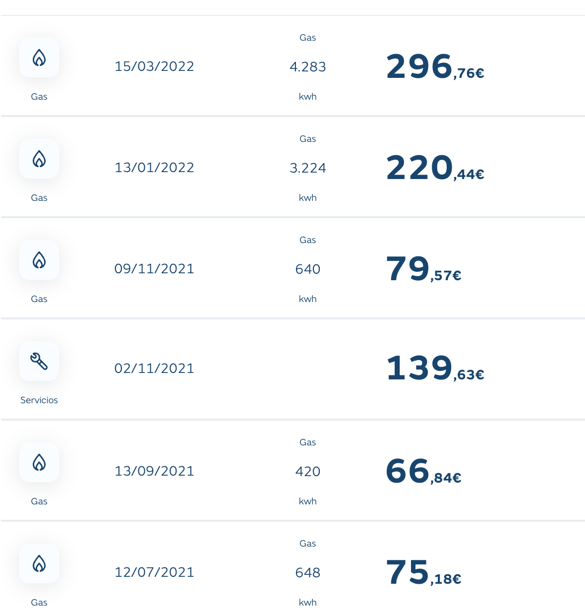

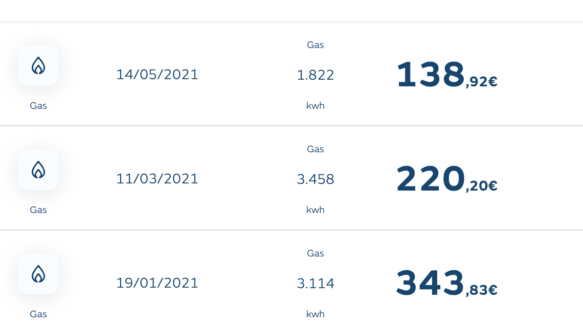

Siempre he echado cálculos y no he visto la amortización. Mis últimas facturas de gas:
No gastamos tanto como para volvernos locos, aunque haya meses de locurón. Es más, la factura de enero de 2021 son 3.114 de consumo y 343€ y la de enero de 2022, con algo más de consumo son 220€. Sin comparamos con la de marzo de este año, diría que el gas está más barato.
¿La única alternativa al gas natural es aerotermia? ¿Realmente compensa?
Con menos de 1000€ de gasto de gas al año, meter 8000€ de gasto, que luego tienes el gasto de luz (no me preocupa por la tarifa que tengo y por los paneles), la amortización parece a muy largo plazo.
