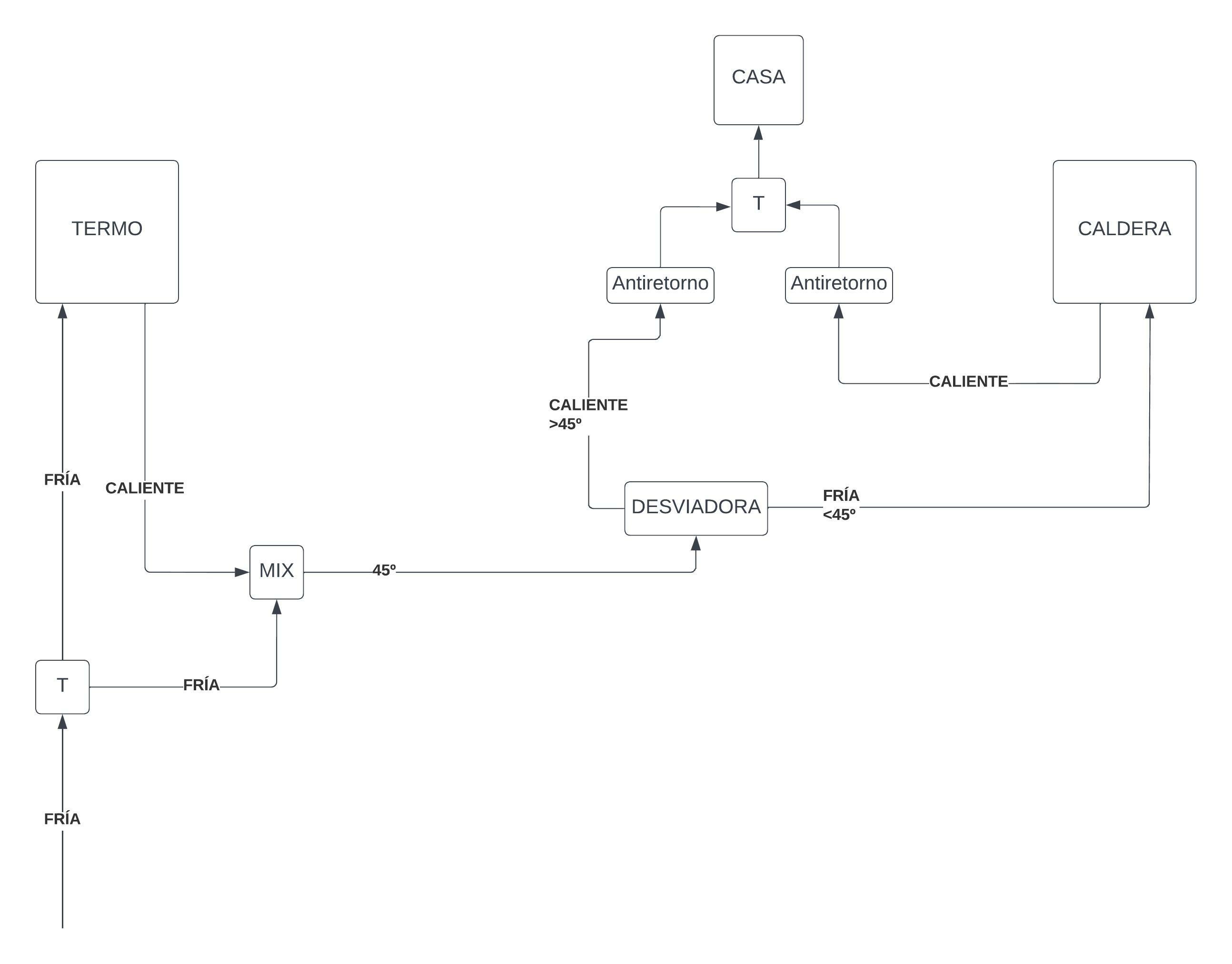

En apoyo total y absoluto al plan de Antonio para joder a Putin, y viendo que la aerotermia es una salvajada de narices, estoy planteando algo que tiene un coste ridículo: poner un termo de agua que se encienda cuando hay excedentes de los paneles solares. Pero con un plus importante: que en caso de que me quede sin agua en el termo o bien se vaya quedando tibia, arranque la caldera automáticamente.
He encontrado en otro foro (sí, hay más gente en el mundo, pero no son ricos) a gente que estaba montando la misma historia y he pensado en este esquema:
Desconocía la existencia de las válvulas desviadoras, que están inicialmente pensadas para la gente que tiene estos paneles solares que lo único que hacen es calentar agua.
Entonces...
El agua del termo si tengo excedentes, la caliento a todo lo que da.
La salida la mezclo, por lo que el termo rinde muchísimos más litros de los que tiene.
Si el agua está a más de 40-45 grados, la saco para casa.
Si está a menos, la saco para la caldera.
Mi caldera en el momento en que pasa agua se enciende (confirmado con el técnico).
De esta forma tengo un sistema de backup. Y como me decía el técnico, ya solo por enviar agua tibia a la caldera, esta hará que necesite usar menos gas para calentarla, por lo que de usar gas se usaría mucho menos.
Y sí, la calefacción seguirá siendo por gas, pero es que como mucho son 3-4 meses y no todos los días. Hasta los 8000-9600€ que me han dicho orientativos, me va a dar para pagar muchos rublos a Putin.
Si hay algún experto en el foro, que seguro que sí, que pueda decirme si el esquema es un desastre, si necesita alguna corrección, etc. toda ayuda es bienvenida. Pero si esto funciona, con una inversión mínima, porque un termo básico (no quiero que tengan ninguna tecnología, esa ya la aplico yo luego con mis cacharros) cuesta poquísimo, la mano de obra no creo que requiera a fontaneros de la NASA, y la amortización puede ser de escasos meses.

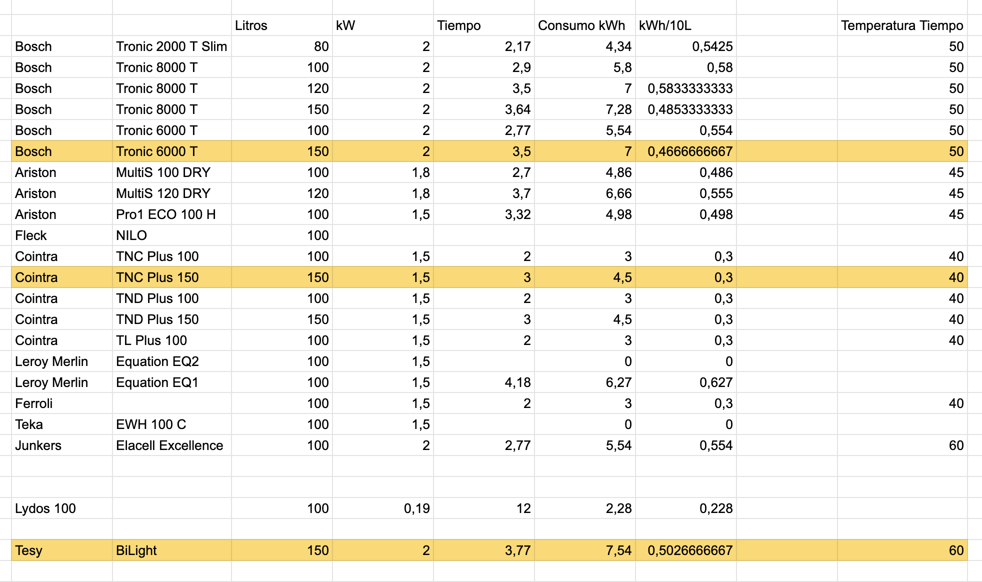

Estoy analizando termos y he hecho una pequeña tabla para ver lo que consumen. Eso sí, cada fabricante te dice lo que tardan en calentar... hasta la temperatura que a cada uno le viene bien mostrar, un cachondeo.

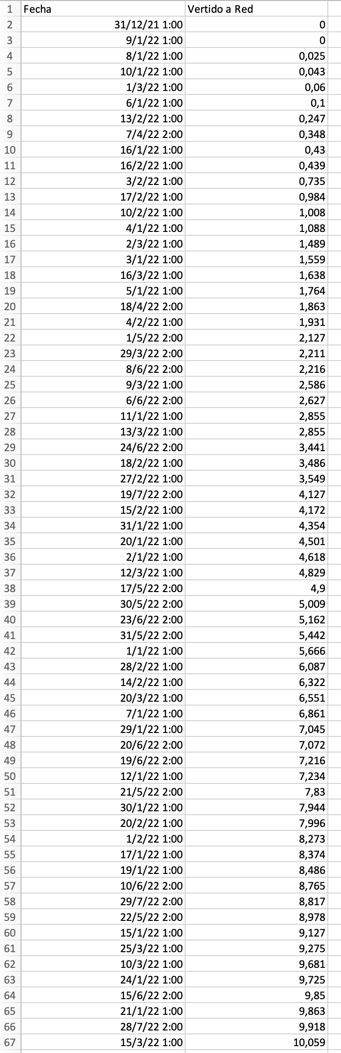

Gracias a que tengo los datos de todos los días registrándose en la raspberrypi, he sacado una pedazo de tabla desde el 1 de enero al 31 de julio con los excedentes de cada día.
Si pongo un termo de 150 litros, hay unos 50 días que no me llegan los excedentes. Pero si pongo dos en paralelo, una idea que estoy barajando, ya serían unos 14kWh necesarios. Ya es más complicado, tengo unos 95 días con menos de 14kWh de excedentes. Es cerca de un 30% del año que no voy a poder calentarlos a tope. Que sigue significando que el 70% del año no gasto en agua caliente, ojo. Un ahorro de narices. Aunque me vaya a 1000€ de la instalación, esto se amortiza el primer año. Como si cambio la resistencia cada dos años de los termos, sigue siendo un chollazo.
La otra opción que me han comentado en otro foro, es meter uno de 100 litros de Ariston:
Tiene bomba de calor interna y si lo dejas únicamente con la bomba de calor tarda 12 horas en calentar el agua, pero a base de gastar únicamente 190W. Que es una opción. Poner uno de 150 litros normal y calentarlo cuando se pueda con los excedentes, y el otro ponerlo para que solo use la bomba de calor. Voy a seguir dándole vueltas al asunto.
