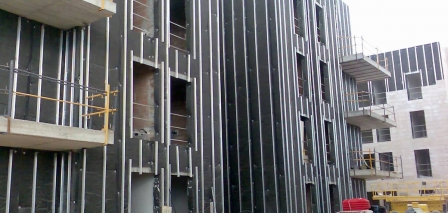

Fachada ventilada.
Eso implica modificar el aspecto de la fachada, algo que no puedo hacer. Es muchísimo más cara la fachada ventilada respectó al SATE. Y es que el SATE lo caro que tiene es la mano de obra, porque el material es un chiste. Y al final ambos sistemas dan resultados similares.

Las fachadas ventiladas en lugares donde llueve mucho son recomendables para evitar humedades.
Como decía, el problema es que modificas la fachada, y en mi caso no puedo hacerlo ya que hay que mantener la estética de la urbanización.

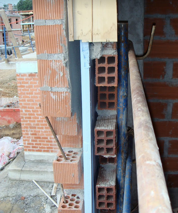

Esta es una foto de cuando mi casa estaba en construcción. Estructura de hormigón, doble pared de ladrillo y planchas de aislante azul puesta de cualquier manera en medio.
Por fuera, mortero monocapa blanco y pintada con pintura impermeable.
