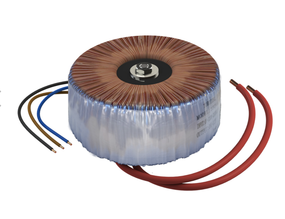

Duda eléctrica. Quiero modificar el cuadro eléctrico de la piscina, para poder domotizar su encendido y apagado.
En el cuadro de la piscina en su día pusieron un transformador como este para los dos focos:
Por una parte tenemos la entrada y luego dos salidas. En mi caso, hay dos salidas con neutro y fase, una para cada foco. El caso es que en una de las salidas han metido por el medio tanto en neutro como fase un fusible:
Me surgen unas preguntas:
- ¿Para qué es el fusible?
- ¿Por qué puñetas lo meten únicamente en una salida?
- ¿Realmente hace falta? He estado mirando vídeos sobre montaje de cuadros eléctricos para piscinas y en el cuadro que ponen para las luces, no he visto los fusibles en ningún sitio. ¿Cómo se hace para que en caso de entre la corriente en contacto con el agua corte lo más rápido posible?
¡Gracias!

En principio lo que cuentas es tu interpretación que puede diferir de la realidad por lo que es difícil sacar conclusiones sin tenerlo delante.
Lo que yo entiendo es que las luces al ser sumergidas son de 12V o en todo caso de menos de 60V que se considera tensión de seguridad por ser insuficiente para producir electrocución.
Para bajar la tensión de la línea necesitas un transformador pero no necesitas un secundario en cada línea, basta con una salida única de la tensión y corrientes requeridas para conectar las luces en paralelo. Lo que pienso que tienes ahí es un transformador con salida de punto medio, o lo que es lo mismo una conexión extra en el centro del bobinado secundario. Esto da versatilidad sin aumentar el precio del transformador y por en ejemplo en el caso de un transformador 230V a 24V con punto medio tienes 24V en la salida de extremo a extremo o 12V entre el punto medio y cada uno de los extremos.
Pienso que ese es tu caso y que tienes conectada cada lámpara entre el punto medio y un extremo y un fusible en cada extremo.
Los fusibles protegen la línea aunque habiendo un transformador de por medio no es del todo necesario ya que la corriente máxima está limitada por el propio transformador. En caso de corto circuito o sobrecarga después del fusible se quema éste y se abre el circuito de esa lámpara.
En casos de tensiones de seguridad (Por debajo de 60V) y habiendo aislación galvánica en el cuadro, como es un transformador que evita cualquier posibilidad de contacto de los 230V con el lado seguro, no es necesario poner ninguna protección para corte en caso de derivación a tierra, lo que viene a significar que te da igual que los cables toquen el agua.
Puede que lo que yo describo no sea tu cuadro pero en todo caso es lo que me pide la lógica.
Saludos
