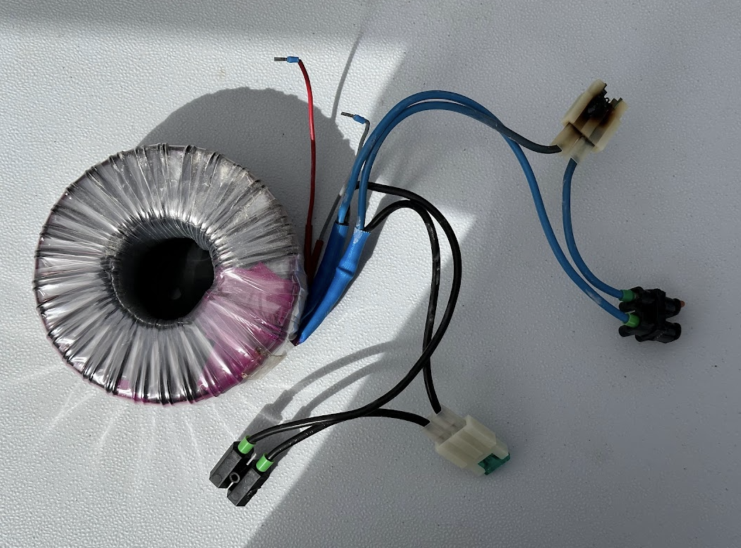

En principio lo que cuentas es tu interpretación que puede diferir de la realidad por lo que es difícil sacar conclusiones sin tenerlo delante.
Lo que yo entiendo es que las luces al ser sumergidas son de 12V o en todo caso de menos de 60V que se considera tensión de seguridad por ser insuficiente para producir electrocución.
Para bajar la tensión de la línea necesitas un transformador pero no necesitas un secundario en cada línea, basta con una salida única de la tensión y corrientes requeridas para conectar las luces en paralelo. Lo que pienso que tienes ahí es un transformador con salida de punto medio, o lo que es lo mismo una conexión extra en el centro del bobinado secundario. Esto da versatilidad sin aumentar el precio del transformador y por en ejemplo en el caso de un transformador 230V a 24V con punto medio tienes 24V en la salida de extremo a extremo o 12V entre el punto medio y cada uno de los extremos.
Pienso que ese es tu caso y que tienes conectada cada lámpara entre el punto medio y un extremo y un fusible en cada extremo.
Los fusibles protegen la línea aunque habiendo un transformador de por medio no es del todo necesario ya que la corriente máxima está limitada por el propio transformador. En caso de corto circuito o sobrecarga después del fusible se quema éste y se abre el circuito de esa lámpara.
En casos de tensiones de seguridad (Por debajo de 60V) y habiendo aislación galvánica en el cuadro como es un transformador que evita cualquier posibilidad de contacto de los 230V con el lado seguro no es necesario poner ninguna protección para corte en caso de derivación a tierra, lo que viene a significar que te da igual que los cables toquen el agua.
Puede que lo que yo describo no sea tu cuadro pero en todo caso es lo que me pide la lógica.
Saludos
En el propio cuadro no podía ver bien los cables, así que he acabado desmontándolo:
Como se puede ver, uno de los fusibles está muerto, por eso uno de los focos no funciona :cuniao
Pero tiene pinta de que sí han puesto fusible en los dos focos, solo que en uno lo ponen en el cable negro y en otro en el azul. Es porque un foco conecta sus dos cables a los dos cables de la sección azul y el otro foco a los de la sección negra.

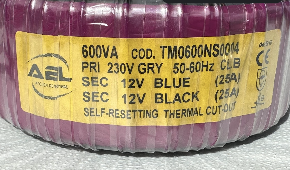

Los focos de la piscina no son LED por ahora, a ver si los cambio. Son de 300W cada uno. Cuando tenga tiempo veo de cambiarlos. Primero tengo que domotizar la bomba de la depuradora y unas cuantas cosas más por casa y me pongo a ello.
¿Entonces vale la pena reponer la ficha y el fusible muerto?
Efectivamente son dos secundarios de 12V 25A cada uno. El transformador tiene una protección integrada en caso de recalentamiento pero 25A es corriente suficiente para prender fuego a la línea así que sí es mejor poner los fusibles, de hecho el fusible quemado se prendió fuego por lo que antes de reconectar todo hay que comprobar esa línea y el foco, sino el resultado será probablemente el mismo.
300W en 12V son exactamente 25A, me parece muy ajustado, lo suyo sería haberte dejado algo de margen.
Por otro lado siendo que el fusible no se fundió sino que se quemó la base seguramente fue un calentamiento por resistencia de contacto y es posible que simplemente cambiándolo todo vuelva a funcionar correctamente.
Si todo va bien a futuro miraría de cambiar esos focos por unos de menos potencia.
Sí. EL fusible te protegerá el transformador.
El fusible y el portafusibles se han ido a la mierda por mal contacto. Probablemente un fusible oxidado o flojo. Procura que entre firme en el portafisibles. Los malos contactor calientan las uniones y se acaban quemando.
