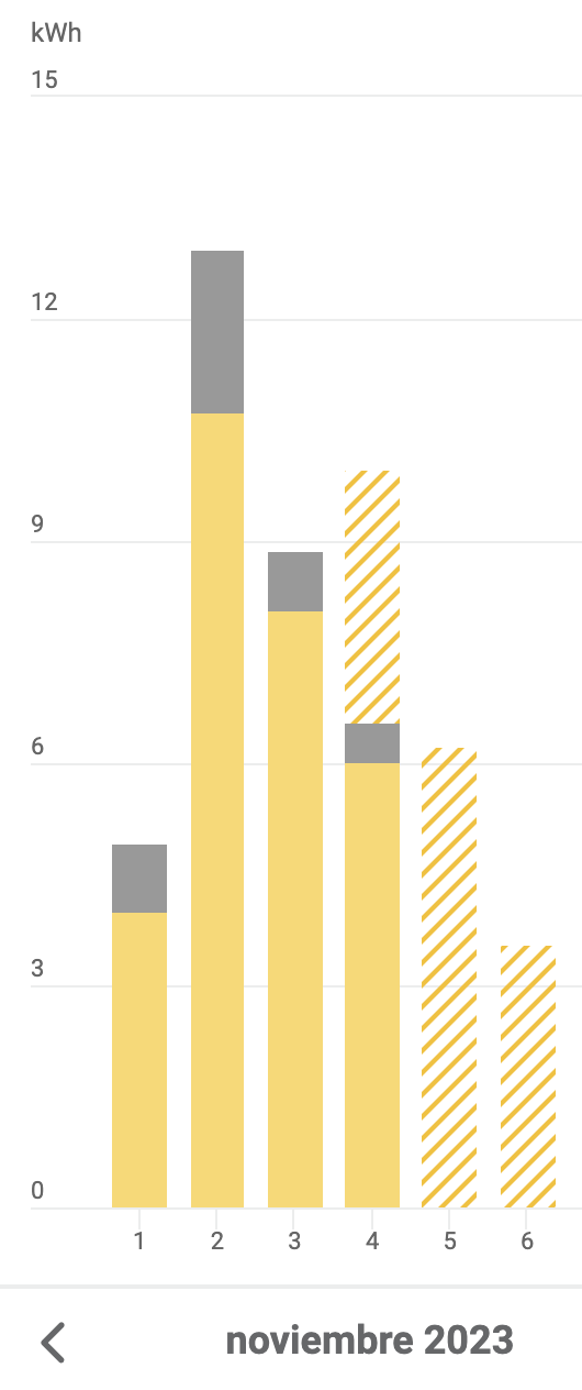

Nuestra habitación perfectamente puede no recibir un rayo de sol en condiciones. Esta es la producción de lo que llevamos de mes:

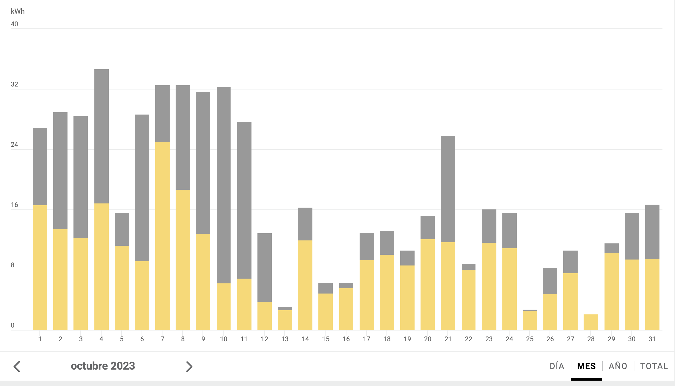

Pero es que octubre ya fue infernal:
Ojo a los días 13, 25 y 28. Literalmente no vimos la luz del sol. Y así, salvo semanas buenas, suele ser hasta febrero, donde la producción de los paneles suele subir bastante respecto a noviembre, diciembre y enero.
Y 8 grados fuera porque llueve y está nublado. Como un día de estos despeje, los coches a las 8 de la mañana para abrir las puertas hay que partir el hielo, es una zona donde cae la helada a plomo. La diferencia térmica entre dentro y fuera es enorme. Por lo que he estado viendo, el problema de estas construcciones es la estructura, no las paredes. Las estructuras están expuestas al exterior y el hormigón es el que crea ese contraste térmico, que en zonas como Galicia además genera problemas de humedad importantes sin una buena ventilación. De ahí la locura por rehabilitar edificios enteros con SATE o fachada ventilada.
