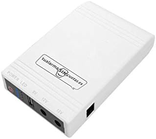

Alguien sabe cómo poder detectar un corte de suministro eléctrico de forma remota, mediante una notificación?
Hay módulos para el cuadro eléctrico que llevan una SIM, y te avisan si hay un corte de suministro. Creo que incluso pueden rearmar. Pero lo vi hace tiempo.
Creo que lo podré hacer con un UPS y un Shelly Plus 1
Alimento el Shelly1 con el UPS y puede controlar el consumo eléctrico del propio UPS.
Cuando haya un corte eléctrico, el consumo será nulo y puede enviar una notificación a través del router, que funcionará porque también estará alimentado por el UPS.
Es una idea, pero tendrás que tener el UPS por ahí danzando... y son tochos. Pero tomo nota para mi casa nueva.
Aunque ahora que lo miro, hay SAI's que son específicos para routers y demás (salida de 12v), y son bastante compactos...
Exacto, un SAI de nada y menos, porque estos cacharros si consumen 2 ó 3W ya es mucho. Y listo. Con estos cacharros se pueden hacer virguerias.
Con un simple Shelly1 domoticé la piscina. El Shelly activa un contactor, que es el que aguanta el “petardazo” que mete el motor de la piscina. Y todo por un coste ridículo.
Eso es lo que pensaba: un SAI pequeñito, a 12 V de entrada y salida, y que utiliza el mismo transformador que el router.
Cabe junto al router
Ademas, el Shelly Plus 1 puede alimentarse a 12 V
Le estoy dando vueltas a controlar este SAI con un Shelly Uni. Monitorizando el consumo de la entrada, puedes saber si hay suministro y lanzar acciones.
Si cabe dentro del SAI, sería la solución más fina y elegante.
Si alguien más se atreve a probarlo, que lo cuente por aquí. ;)
¿Y si se va la luz qué haces? Me refiero a qué quieres monitorizar. ¿Si se va la luz en la calle o porque saltó por consumo?
Bueno, si se va la luz, como mínimo sé que se ha ido la luz, y el SAI me da unas 3 horas de respaldo para mantener el sistema de seguridad. En principio podría saber si se trata de una intrusión o no.
Si pasado este tiempo no ha vuelto la luz, tendré que mandar a alguien para que eche un vistazo. O poner eso que has puesto ahí arriba, que me parece genial.
