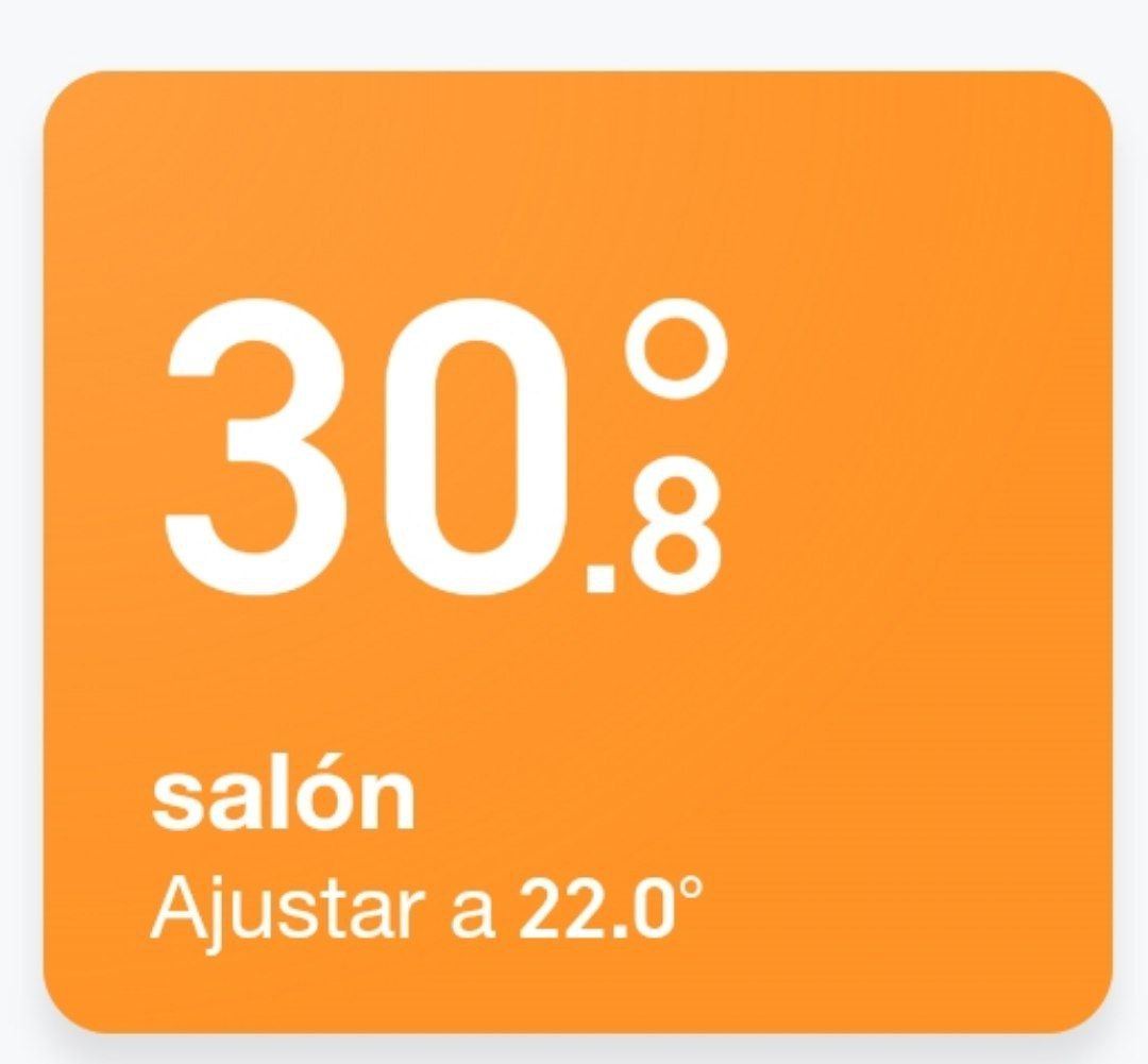

En mi casa con el cacharro a 26 es para ir con camiseta porque si no "hace frío".
También es verdad que va regulando solo el caudal de aire y cuando sopla más, se nota más frío.
32 grados y en terraza. Fuck frigorías
32 grados es muerte en vida.

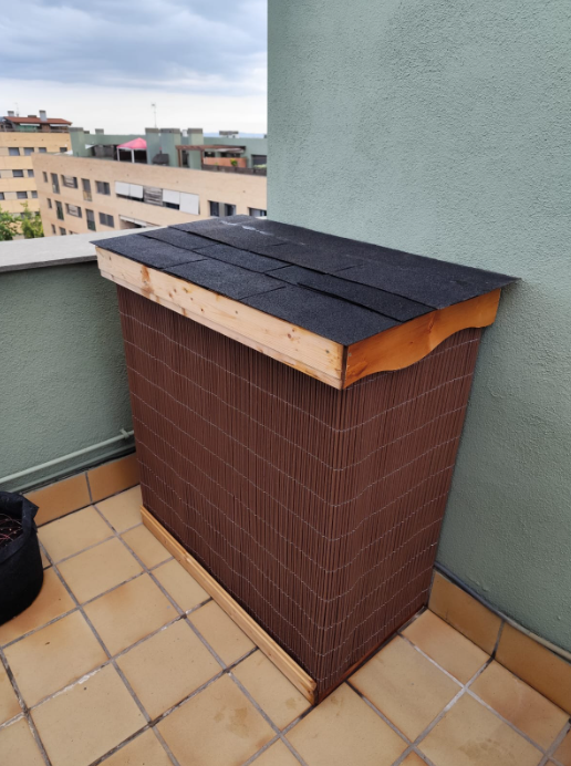

Como viene siendo habitual en periodo vacacional, cuando uno está en casa toca hacer cosas.
Esta vez ha sido diverso, pero estoy especialmente contento con este DIY.

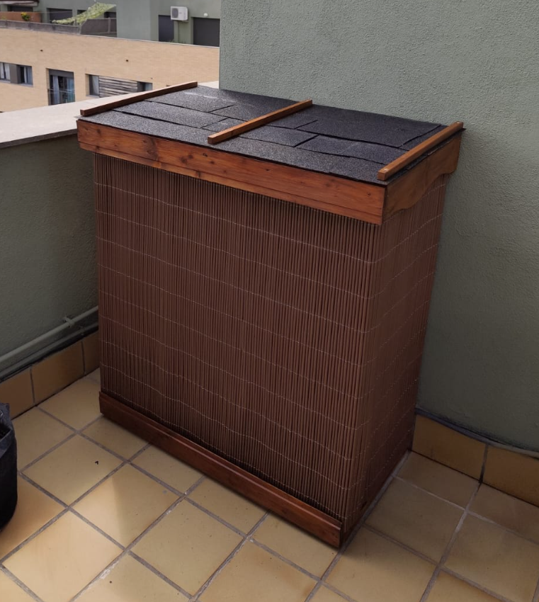

Se trataba de cubrir el descalcificador que tengo en la terraza y que descalcifica y filtra todo el agua de la vivienda. Tras casi 20 años con el sistema, la resina estaba ya agotada el todo y era necesario también un cambio del propio depósito, así que al final compré uno nuevo.
Tratando de prevenir el envejecimiento prematuro de plásticos, he querido esta vez tener "algo" que lo tapara un poco para protegerlo sobre todo de la luz muy directa del sol y algo de la lluvia. No se trata de que hacer algo estanco, el aparato está diseñado para estar al aire libre, pero mejor si está algo a resguardo. También era importante que tuviera una buena ventilación y no hubiera diferencias de temperatura.
Fueron varias visitas al LM y similares para ver materiales y tratar de inspirarme. Al final, ni tan mal.

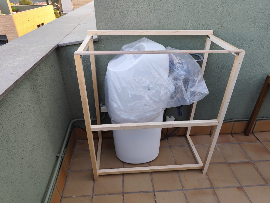

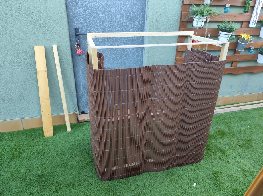

Haciendo marco estructural con madera:

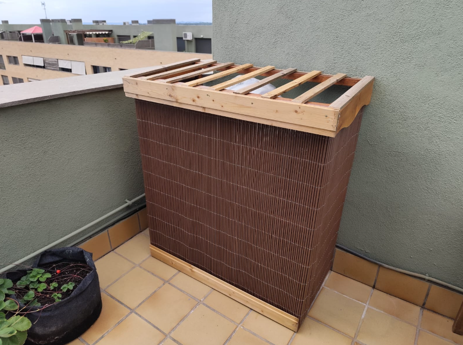

Bambú artificial para ocultar el interior:
"Tapa" extraíble para la zona superior y así poder alimentar con sal sin mover toda la estructura:
Aislando del agua la "Tapa":
Acabado final:
Excepto el bambú y el "esqueleto" inicial de madera, todo el material empleado ha sido reciclado con retales que tenía por casa.
Pues te ha quedado de lujo.

En la segunda foto se veía también de fondo otro de los proyectos con los que nos pusimos este verano.... no me preguntéis el por qué, esto es ya 100% cosa de la WAT, solo me limité a construir la estructura que necesitaba y ya la decoración, barnizado y demás... cosa de ella:

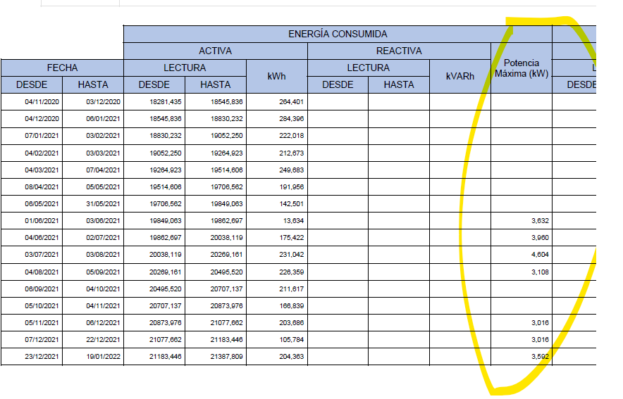

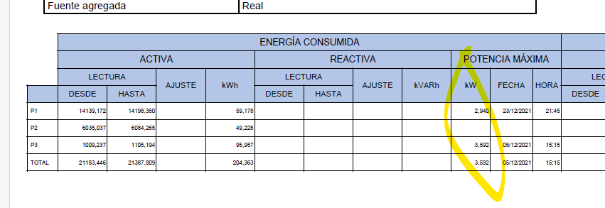

El tema es que, viendo la curva de potencias máximas demandadas históricas, que son básicamente por el arranque del ascensor, que es hidráulico, veo con ronda un pico máximo entre 3,5 y 4,5. Y hay contratada una potencia de 5 KW en Trifásico...pero no 5 por fase, 5 en total.

Pero si dice que una fase es para el ascensor, no veo qué sentido tiene la trifásica por ningún sitio. Y esa alimentación trifásica con una fase sin ninguna carga está totalmente desequilibrado.
Y que corrijan pero si tienes contratado 5kw en trifásica, el ICP es de 7,5 amperios, muy poco para por ejemplo la cocina.
Lo del ascensor no lo entiendo. Si es monofasico no tiene sentido que la instalación sea trifásica, y es un ascensor hidráulico con poca demanda de energía.
Y respecto a la cocina, en el piso actual tenemos contratados 3.00kw y sin problemas.
