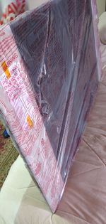

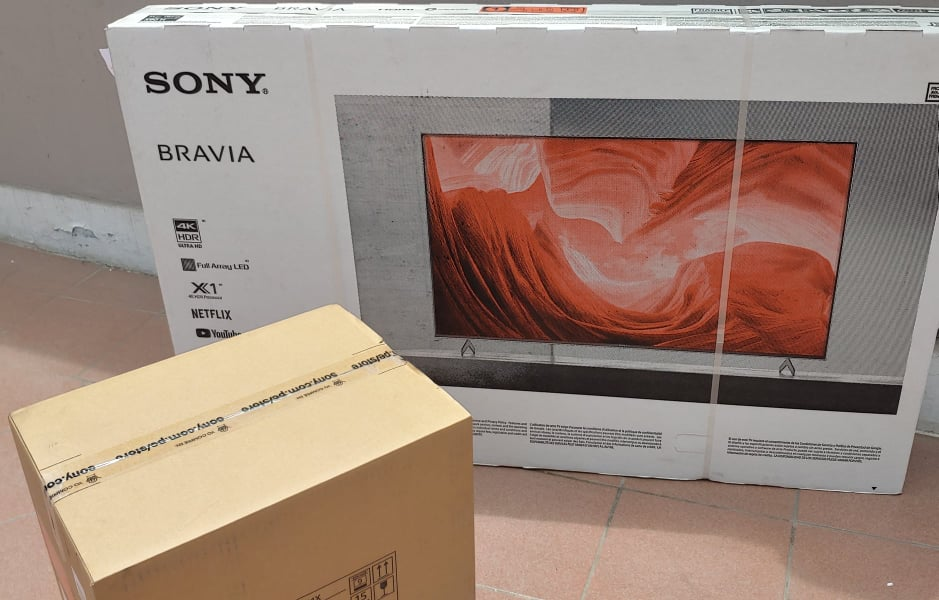

Hola como están?
Llego la SONY+ PS5 ,espero sea algo mejor a la X955G.
Genial. Sería interesante que pudieses hacerte un XH95 (o X950H) en algún momento y pudieses comprobar en un Side by Side ambos TVs.
Hola, si seguro que hare esa comparativa, debo dar de baja a varios tvs del año pasado y de todas las razas, ya no tengo lugar para mas tvs.

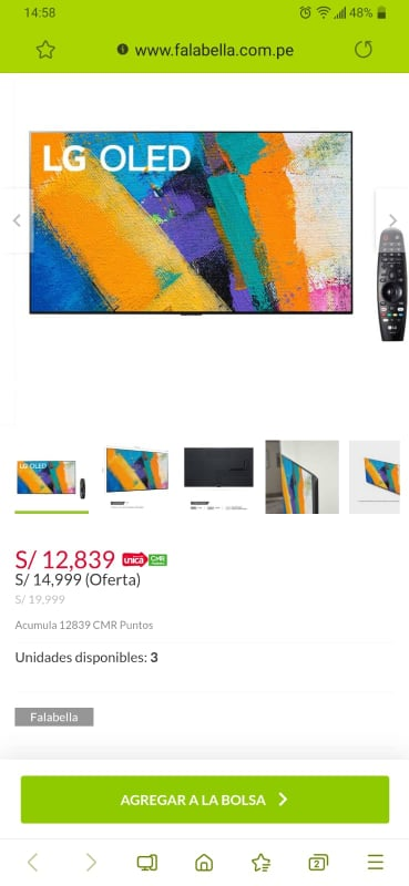

y acabo de mandarme con esta, espero no venga con columnas como la 77" C9 que retorne en menos de 2 horas, puse fotos.
Ver el archivo adjunto 1614114802803.pngsuper oferta!!!!!!,3,500$

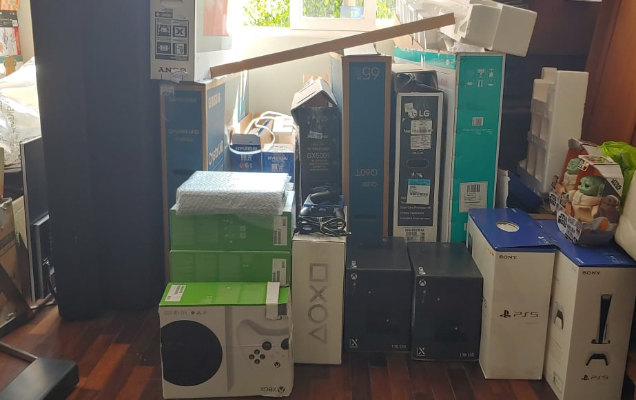

Tienes varios Xbox Series S/X y PS5 además : ) : ) Me gustaría que me pasaras el link de tu foro, que he leído varias veces que tienes uno donde publicas las review de los TVs que pasan por tus manos.
