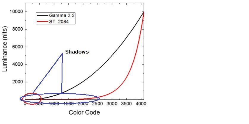

Esta claro que la especificación ST.2084/PQ (de la que sustenta DV/HDRQ10/HDR10+) para el Alto Rango Dinámico (HDR) abarca en su luminancia desde los 0 nits hasta 10,000 nits, por lo que estos formatos HDR simplemente estan explotando el potencial luminante de lo que da esa norma SMPTE.
Sabemos que en una imagen HDR los picos luminantes se dan VARIABLEMENTE en pequeñas areas de la escena, y no como algunos argumentan 'equivocadamente' que los picos son monótonamente fijos en toda la pantalla.

Si a este concepto agregamos el ojo humano tiene una capacidad dinamica adaptativa ( uno de ellos apertura y cierre pupilar) que nos permite ver los detalles en entornos oscuros, así como en la luz solar brillante. Claro que este periodo de adaptacion no es inmediato puede demorar segundos incluso minutos. No lo digo yo lo dice Steve Shaw de Lightillusion.
Ahora es bien claro en TVs: Donde se destaca OLED para HDR está en los aspectos más bajos en nits de la imagen, con lo que la tecnología LCD se enfrenta mediante el uso de una retroiluminación que puede ser FALD y atenuación local (considerando ahora la competitividad de LCD FALD sea esta de 480 zonas o 512 zonas algo que no se deben olvidar cada celda o zona sigue siendo una zona edge LED con luz controla por local dimming que no iguala es evidente a los 8 millones, ahora 33 millones en 8K de pixeles autoiluminados).
Como un recordaris el ojo humano está diseñado para resaltar más detalles en las áreas oscuras de una imagen que en los blancos más brillantes, por esto el rango dinámico ofrecido por un OLED en un entorno adecuado es la hostia para una experiencia HDR que un brillo de impacto de luz en LCD LED.
