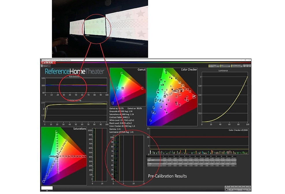

Un punto de corte gravitante es analizar la TV LG 2019, ANTES o DESPUES del firmware que deshabilita BFI a 120 Hz, que presumimos hizo evidente claramente este problema para los ingenieros de LG.
Así tenemos una versión diferente a la de Archer de jrref ( calibrador ISF III) en sus primeras impresiones de C9 ( disculpadme por la traducción):
Mi impresión preliminar es que el LG C9 es una "mejora significativa" en comparación con el LG C8, aunque se informa que utiliza el mismo panel pero con el nuevo procesador Alpha9. Cuando digo significativo, todo es relativo. El 2018 LG OLED fue un conjunto excelente y las mejoras para 2019 lo hacen mucho mejor. HDR es definitivamente más brillante, el movimiento aún no es tan bueno como el de Sony, pero con BFI se vuelve muy, muy cerca. Se mejoró el escalado y no noté ningún artefacto o ruido inusual en la imagen que fuera nítido y preciso.
Aquí otra afirmación de Steve Whiters, calibrador y revisor notable, de gran trayectoria que también difiere de Archer:
Dado que se trata de un televisor OLED, los niveles de negro son excepcionales, y al ver el contenido de rango dinámico estándar (SDR), el contraste es a menudo impresionante. Los ángulos de visión son muy amplios y, gracias a la precisión de la imagen, los colores se ven naturales con un impresionante nivel de detalle. Las imágenes también están libres de cualquiera de los artefactos no deseados que lamentablemente plagaron a los anteriores OLED de LG.

Ahora tiene los cojones que va analizar la C9, probablemente con D65 rosado y claro evidencia que no encontró en C8 de blocking/flashing ahora en C9.
Una perla más de revisiónes imparciales ahora en B6 : clipping en HDR, por lo despropósito de la foto se adjunta
Más seriedad e imparcialidad es lo que se demanda en revisiones de TVs. Si es posible argumentos con fundamento y no solo descripciones superlativas. Saludos.
