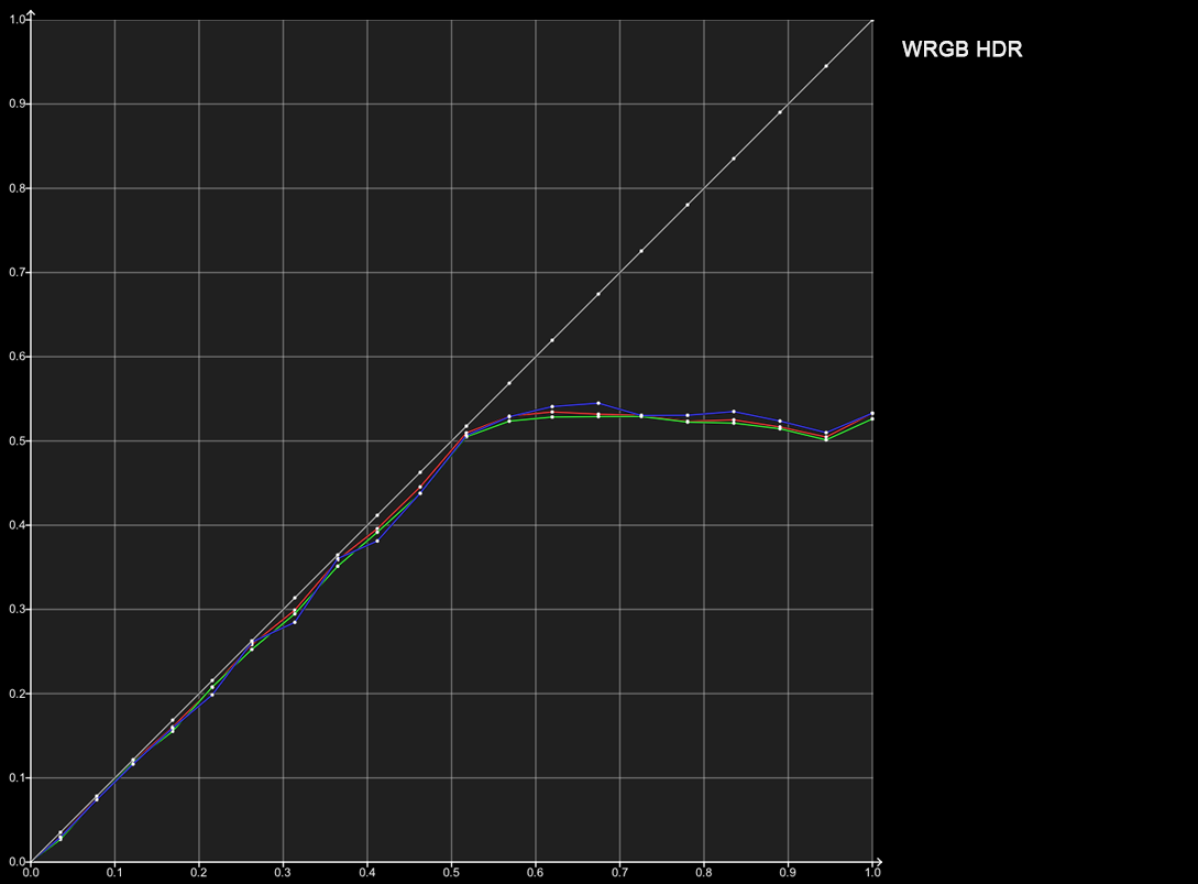

Que opinión nos brindas Ronda del Teorema de Shaw sobre volumen de color en OLED WRGB actual, aplicable perfectamente en esos 200 nits extra de GZ2000.

Sobre el volumen de color de la GZ2000 ya han comentado en foros tan serios como AVPasion que esos 300 nits extras también van acompañados de un mayor volumen de color al desbloquearse gran parte del ABL que sufren las OLED por seguridad y restricciones energéticas.
Yo creo que sí se quiere ser serio y objetivo, se ha de ser en todos los eslabones que forman parte de la cadena en la prueba, y si uno falla porque el monitor no cuenta con la debida certificación grado1, pues para mí sencillamente la prueba ya carece de la suficiente objetividad como para tomármela en serio.
Pero otra vez la contradicción al teorema de Shaw.

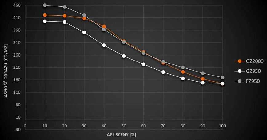

NO mayores cambios en ABL en GZ2000, vamos más alla se parece al de la FZ950 (FZ800).
Prestar mucha atención de la revisión de Teoh min 16:40
"...a pesar del aumento de brillo máximo, en realidad NO HAY AUMENTO DE VOLUMEN DE COLOR en la Panasonic GZ2000, así que algunas escenas en realidad pueden apreciar una ilusión, cierta desaturación a mayor brillo máximo, porque este es un error del panel WRGB al tener un subpixel blanco para aumentar el brillo máximo, que está contribuido principalmente por este subpixel potenciador, mientras los subpixeles verde, rojo y azul no aumentan correspondientemente..."
Su medición ICtCP fue 347.512 para nada sorprendente en la GZ2000, pues eso es un teorema el de Shaw, ineludible.

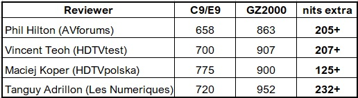

La GZ2000 brilla más comparada a otras OLED, la respuesta es SI, pero el truco no está en el ABL o 200 nits extra.
Conclusiones hasta el momento aún duela a los panifanboys, la GZ2000 es un refrito de los paneles OLED 2018/2019 que si adolecen de flashes como lo menciona D-Nice, pero diligentemente Panasonic supo sortearla desde los modelos 2018.

Tenemos resultados de reviewers con la C9/GZ2000 ajustadas a nivel de referencia, pico de brillo máximo en ventana al 10%.

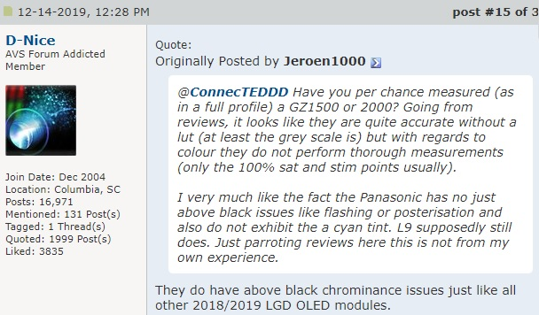

Vaya que lo de subjetividad/sugestión me lo voy a tomar en serio, Torben Rasmussen de flatpanelshd en su revisión de GZ2000, fue vidente, el elegido en copiar datos expuestos en este hilo, cuatro meses antes ya que esta fué realizada en setiembre.
Panasonic has not partnered with Apple to equip its TVs with AirPlay 2, like several of its competitors.....
The remote control relies on infrared to control the TV and since there is no microphone built into the remote Panasonic does not rely on a secondary Bluetooth connection for any functions...
As for the speaker system as a whole, it lacks definition in midtones, and treble often transitions into shrill territory, especially if you dare to put on music rather than movies...
It is worth adding that the optical SPDIF in GZ2000 is, unfortunately, still limited to 2.0 stereo audio output....
Pero da lo mismo entonces son ciertas estas afirmaciones.
