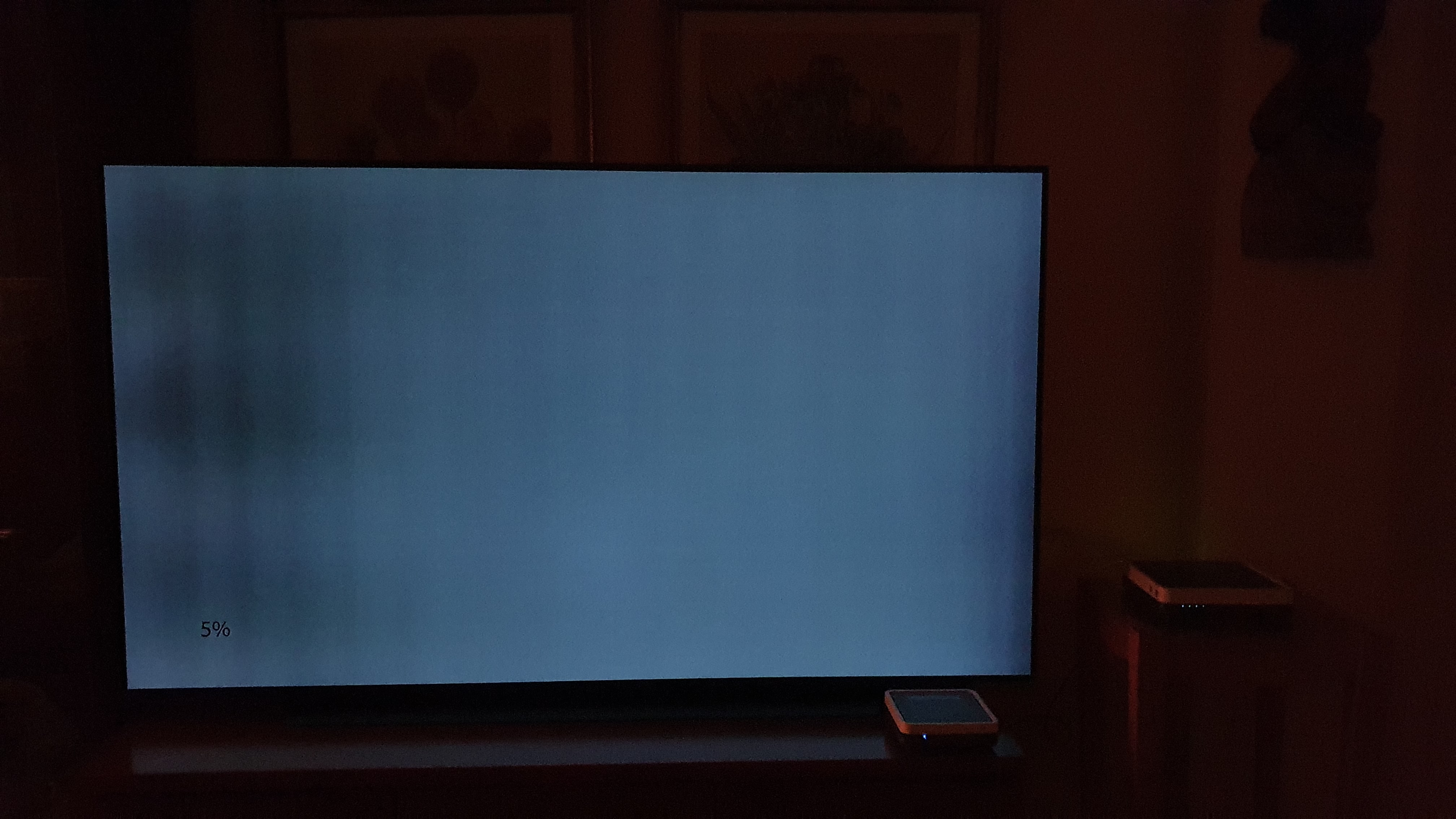

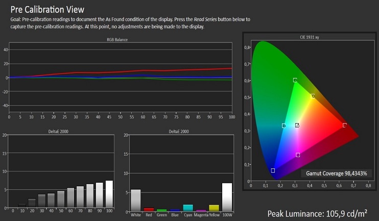

Pues @DVman, si esos quieren la TV como monitor de masterizacion y les toca una CX de las que se ve por ahí por los foros, con esos problemas de uniformidad, menudo grading de mierda que les va a quedar amigo
Si hasta he tenido que calibrarle la escala de grises, que se “supone” venía calibrada, porque tenía un balance de blancos que tiraba a verde. No es que fuera una exageración, pero sí lo bastante como para que mi ojo entrenado lo notase.
Menos mal, y eso sí que es de aplaudir, que en eso han hecho los deberes y los controles de calibración funcionan perfectamente.

Está más claro que el agua que usan CalMan comparñero...pero el tema está en que creía (mal por mi parte por creerlo, eso es obvio) que para uso doméstico sí que venían lo suficientemente bien calibradas como para no tocarlas. Ccurioso porque las dos CX que he probado había que meterles mano con sonda al balance de blancos. Sin embargo, la Panasonic, que no sé yo lo de Wollywood en casa lo que tendrá de cierto o de marketing, supongo que será marketing, va y resulta que a esas no había que tocarlas pues venvían perfectamente calibradas, así que me pregunto: ¿Por qué?
También creía (mal por confiar) que el mapeo de tonos dinámicos iba a ser una solución ha tener en cuenta, pero lo cierto es que todo va mejor si se apagada.

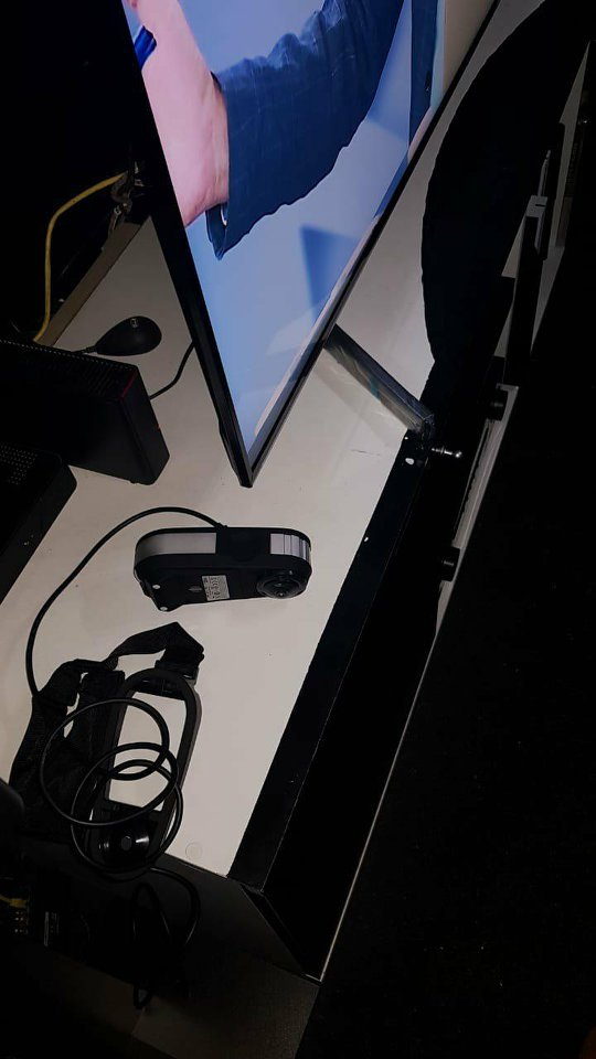

Majete un espectrofotometro decente como la i1pro2 + colorimetro i1 Display3 (porque no seremos tan cutres de calibrar sin perfilar) ya valen juntas lo de una 65CX. A eso súmale la licencia de CalMan Autocal y un portátil, si no lo tienes, y es una pasta gansa, eh?
Vaya nivel de perfección de las Pana :juas también tenéis que contar con espectofotómetro. Cuanto cuesta una licencia de autoCAL Home LG , viendo viendo ah 145 , usaré la PC de casa y la X-rite i1pro 200, puede ser dejará la OLED CX como dios manda cuando quiera / donde quiera. Pero pensándolo mejor recurro los servicios de calibración de Javier Suarez.

Pero vamos compañero que lo de Pana de no tocarlas pues vienen perfectamente calibradas, en la revisión de flatpanelsHD y otros, como véis la gráfica no es lo que dices. Eso que no he posteado de HZ1000 que está muchísimo peor :ok
Si le creéis a Javier Suarez que es pequeñísimo el margen de error en las sondas actuales sin perfilar. Hemos avanzado algo.
Así puedes calibrar profesionalmente tu televisor con Calman AutoCAL
"La herramienta más importante de todas para poder llevar a cabo una calibración profesional es la sonda. Encontrarás muchos modelos y de diversa calidad (desde los 50 euros hasta los 6000), dado que nos vamos a centrar en una calibración estándar, os recomendaríamos la nueva sonda de X-Rite, la i1 Display Plus que podéis comprar en Amazon rondando los 280 euros. Otra opción muy válida es el modelo anterior, que apenas tiene diferencias con la actual (Plus) que también encontraréis en Amazon a un precio sensiblemente menor, unos 230 euros. Ambas sondas se categorizan en un segmento entre el mercado consumer y el mercado profesional, siendo una sonda extremadamente precisa y con unos resultados más que sorprendentes (el margen de error normal suele oscilar entre el 1 y el 3%), acercándose mucho a espectofotómetros profesionales como el archiconocido Klein-K10, cuyo precio ronda los 6000 euros en Amazon.
En cualquier caso, si alguien está interesado en eliminar totalmente ese pequeñísimo margen de error, es posible perfilando la sonda".
Si alguien viniera a mi casa a calibrar, y, como mínimo, no llevará consigo una i1Pro2 para realizar el perfilado, es que de la puerta ni pasa.
Eso como mínimo, de ahí para arriba todo lo que quieras.
i1Pro2

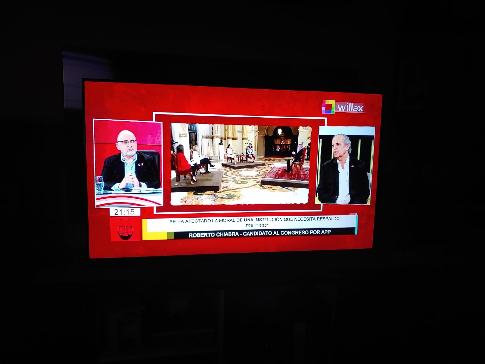

Como están?.

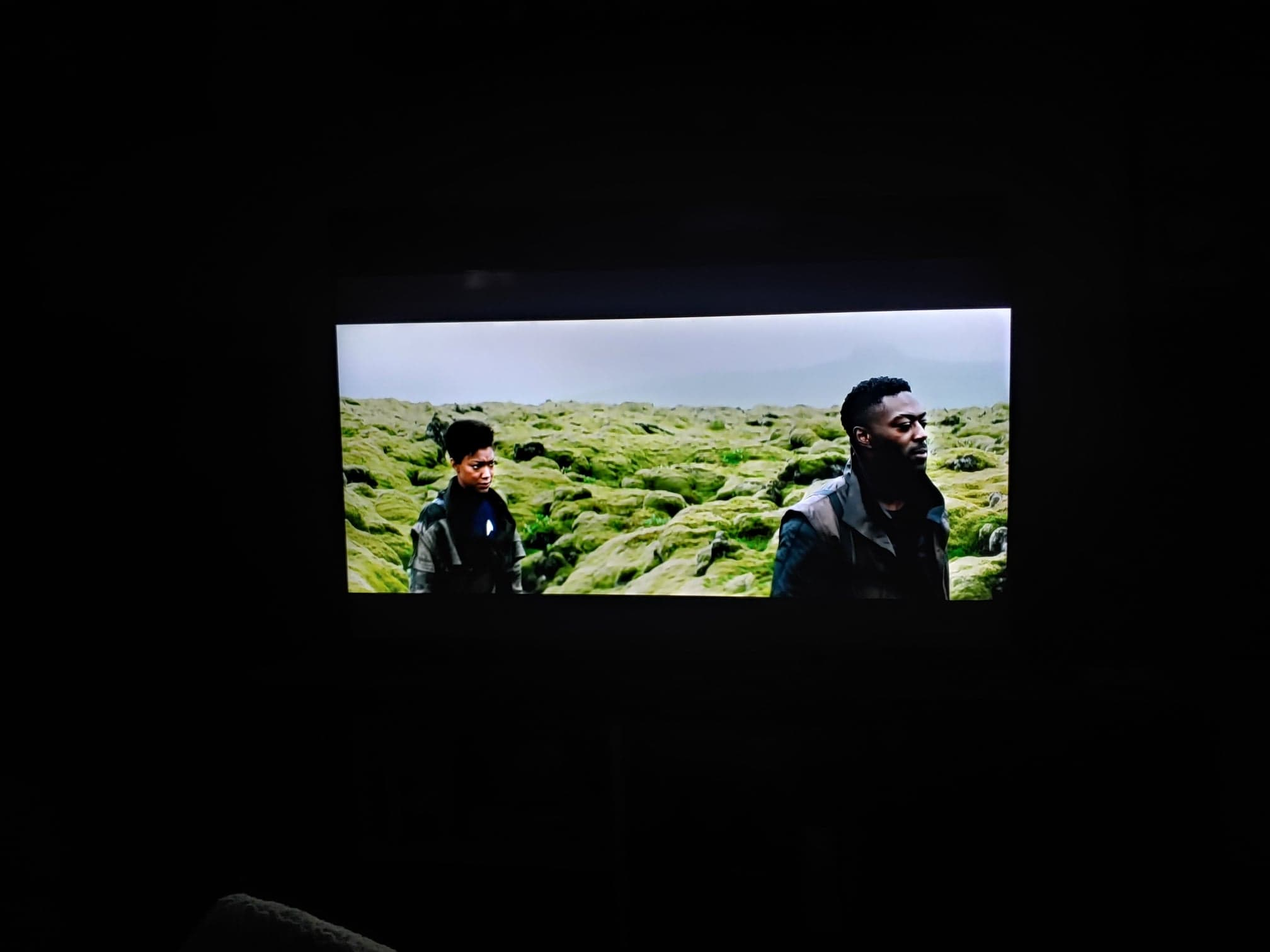

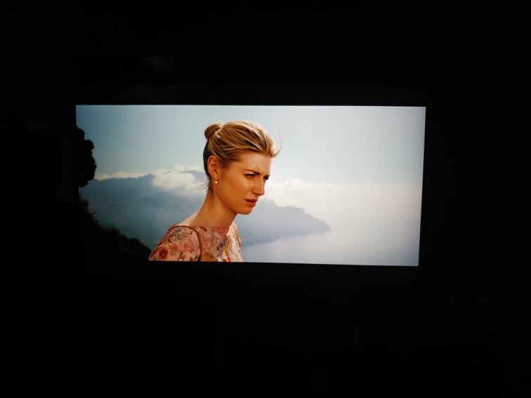

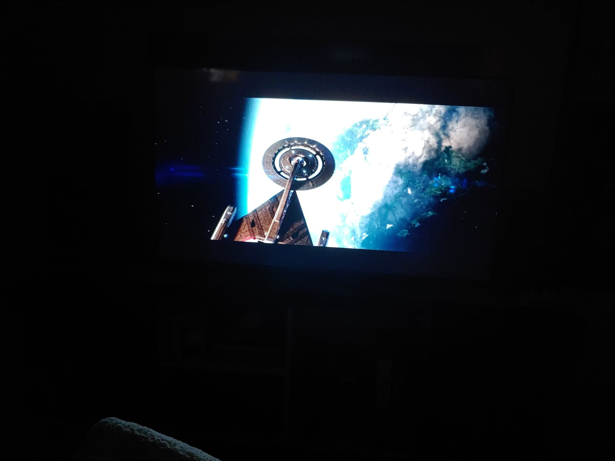

La verdad no se le puede pedir mucho al NANO81/79 pero cumplen dentro de lo que ofrecen por precio.
Como no soy fanático ni tengo sesgo por una marca o tecnología digo lo que veo y pruebo.
NANO81:
Calidad de imagen medianamente buena.
Negros -me sorprendió la ser un edge led han mejorado.
Juegos-muy rápido le calculo 11+ rápido que la misma C9
HDMI-solo es 2.0
NITS-midió 550.
Cotraste-1200 a 1.
LOCALDIMMING-regularon no mas.
FOTOS:
CABLE.
