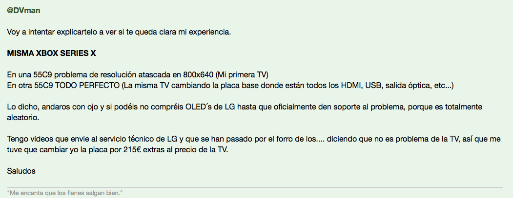

Mucho ojo con las OLED que se está reportando una incidencia con la paca base HDMI, que al que le toque (afortunadamente no son todas) lo tiene muy jodido
En este último post se lo intentan explicar, después de varios intentos ( no sabe la que le espera) al bueno de @DVman, y por lo que parece puede que exista una remesa de OLEDs que llevarían un chip en la placa base HDMI, el encargado del EDID entre consola y TV, que estaría fallando, y esto podría ser debido a una remesa defectuosa, ya que en unas falla y en otras no, cosa que queda solucionado cambiando la placa base. El problema es que, ademas de buscarte la vida, la reparación las has de pagar tú porque LG va a pasar de nuestros culos.
Entre los problemas VRR y ahora la placa HDMI de la OLED, y los problemas que está teniendo la Sony XH90 (que es un cuento de Disney al lado de lo otro) elegir TV para consola de nueva generación es toda una "Odisea en el Espacio"...
