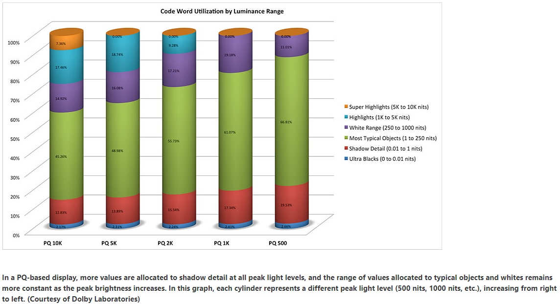

Un claro ejemplo son las Panasonic OLED GZ2000/HZ2000, midieron volumen de color en 65HZ2000 de 1000 nits y que creéis obtuvo un resultado ICtCp: 353 menor que C9 de 700 nits ICtCp: 371, pero no os preocupéis, no pasa nada, diferencia de valores nada significativos.
La conclusión es que da igual si OLED WRGB reproduce colores “RGB” con tan sólo 450 nits, si al final el 80%, 95% ó 99% de un contenido correcto HDR se encuentra entorno los valores SDR el cual lo reafirma, concluye, consolida los estudios hechos por Dolby Laboratories.
:ok
Saludos.

Como diréis coloquialmente es lo que hay!. Tenemos TVs que logran representar BT 2020: NO, TVs que alcancen los 10 000 nits: NO. Obviamente algunos dirán MIENTES!, yo si noto diferencias a simple vista con HDR, sin antes haberse preguntado ¿Tu TV emplea algún tipo de DTM activado?, ¿Tu TV desvía la curva EOTF hacia la izquierda?, ¿Tu TV rompe deliberadamente el standard SMPTE ST2084 EOTF?.
En algún momento dije lo siguiente:
Pero es muy importante concebir la definición de HDR para creer como verdad lo que uno quiere creer.
Tomemos como ejemplo el tema de audio, como sabemos tienen también un rango dinámico. Pero aquí estamos hablando del sonido más silencioso al más fuerte. Las bandas sonoras ópticas de películas ya de buen tiempo el sonido más fuerte objetivable estaba por los 80 dB, en donde los diálogos habitualmente rondaban los 60/70 dB. Posteriormente surgieron los avances en cinema sound, Dolby Stereo elevó la valla a 90 dB, la reducción de ruído NSR nos dió un extra de 3dB. Cuando finalmente aterrizó Dolby Digital True HD el rango dinámico se elevó a 105dB.
Ahora si el sonido es más fuerte (con más punch), Pero... ¿Que pasó con el valor del nivel de diálogo?. En mezclas responsables ¡debe mantenerse EN EL MISMO VALOR 60/70 dB!. Agrego que es lo más frecuente en un video, donde sonidos fuertes como explosiones, rugidos de un avión ó increscendos de una banda sonora son excepcionales
Si tenemos el concepto claro en vídeo al aumentar el rango dinámico del sistema de vídeo, NO queremos hacer que toda la imágen sea más brillante. El que vea por primera vez verdadero video HDR, SI los minutos iniciales su primera reacción es "esto no se ve diferente". Eso es bueno.
