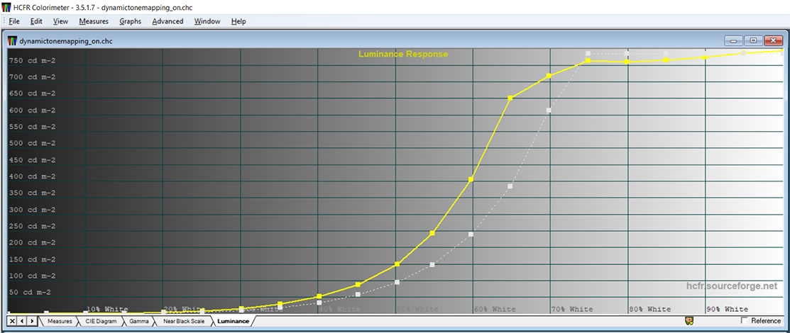

A ver. Estamos entrando en un contrariedad existencial, entonces podéis explicarnos a detalle, porqué Tocinillo ha publicado DTM :ON el siguiente gráfico de seguimiento EOTF, donde la línea no contínua en blanco es el de referencia.
Claro que puedo, porque el de LG lo hace mal, ya está, no porque un DTM tenga por finalidad romper la curva PQ. Un DTM tiene otra finalidad, y entre ellas no está el de romper el seguimiento PQ.

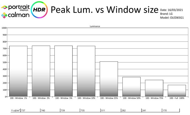

Medición por el revisor belga OLED evo G1 Filmmaker mode 740 nits área 10% HDR peak brightness; a pantalla completa 170 nits si es que se habla de 20% de ganancia en nits, pues se da en este apartado (ABL menos restrictivo). Color gamut casi el mismo valor que las del año pasado, pero el espectograma muestra un pico rojo más pronunciado. Mantienen los HDMI 2.1 a 40 Gbps.
Precio del revisor 65G1 2 799 euros
AQUÍ tenéis la revisión.
