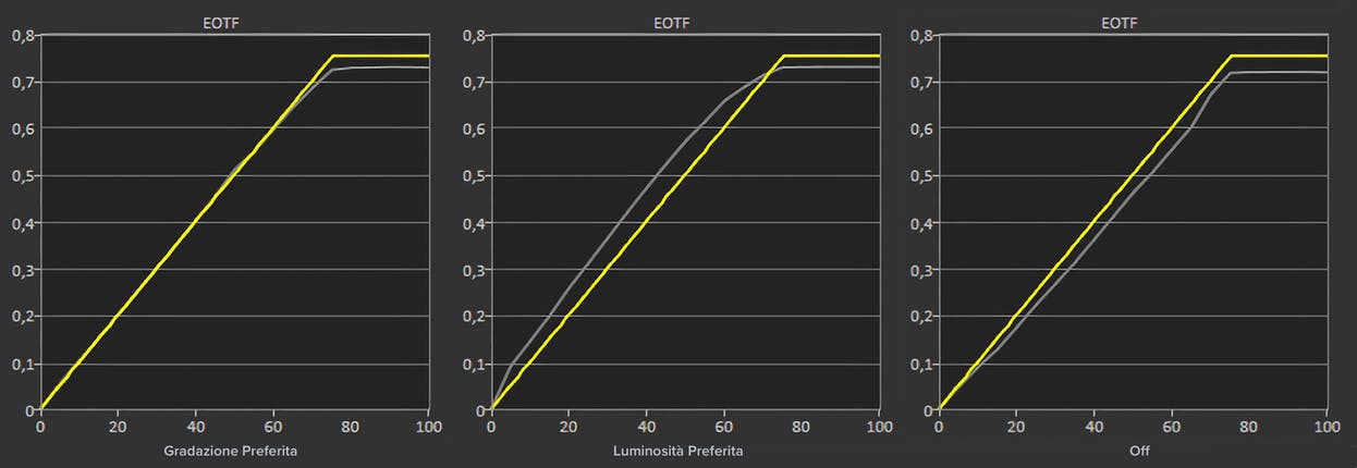

Contáis con una revisión italiana de A90J, voy a ceñirme a la opción Mapeo de Tonos HDR.
Ya de buen tiempo no se publica curvas de seguimiento EOTF, pero es un modo objetivo de apreciar como la TV ejerce cambios en los detalles de un contenido HDR. Según la revisión italiana el modo más preciso de seguimiento es Gradación Preferida, a diferencia de Brillo Preferido donde lo dice la review favorece un brillo medio de la imágen más alto, como podéis observar la curva en este caso se desplaza a la izquierda.
L’impostazione “gradazione preferita” è da leggere invece come il rispetto preciso della curva di trasferimento PQ, con un tone mapping che segue perfettamente la curva fino al raggiungimento della luminosità di picco esprimibile dal televisore a seconda delle altre impostazioni video. Da segnalare che con questa impostazione il TV impiega anche 3 o 4 secondi prima di raggiungere la luminosità massima, cosa che con il parametro su off non succede, con una risposta pressoché istantanea, almeno fino a quando non interviene il limitatore di potenza nel caso di utilizzo prolungato di immagini fisse. Infine “luminosità preferita” utilizza un approccio che privilegia una maggiore luminosità media dell’immagine rispetto al riferimento dato dalla curva PQ, mantenendo quindi la risposta del TV questa volta alla sinistra, fino al raggiungimento ancora una volta della luminosità di picco.
Nell'utilizzo di questa funzione non c'è una scelta giusta o sbagliata. Con questa impostazione è possibile adattare la resa dei contenuti in formato HDR10 ai propri gusti. Se si preferisce ottenere una risposta simile a quella del monitor da studio utilizzato in fase di produzione dei contenuti e siamo soliti a guardare video al buio sceglieremo “gradazione preferita”, se al contrario siamo soliti ritenere i contenuti HDR troppo scuri per i nostri gusti potremo scegliere “luminosità preferita”. Va detto che l’opzione "off" può in alcune situazioni offrire un maggiore dettaglio sulle alte luci rispetto alle altre due opzioni a scapito della luminosità media, dettagli che sarebbero normalmente visibili solo con un display con maggiore luminosità di picco, specie con contenuti masterizzati a 4000 nits o più. Nell'esempio sopra riportato, l'opzione "gradazione" offre un maggiore dettaglio sul sole, ma con tone mapping su "off" le nuvole in basso a sinistra del soggetto risultano più ricche di sfumature, al contrario quelle a destra lo sono di meno. L'opzione "luminosità", invece, rivela maggiore dettaglio sulle ombre, ma perde qualcosa in dettaglio sulle alte luci. Sfumature in ogni caso, appena percepibili ad un occhio meno esperto.

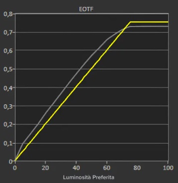

Vale os quiero agregar algo referente al mapeo de tonos de A90J de la revisión italiana adjunta comentarios arriba, especialmente modo Brillo Preferido. Como véis en la curva EOTF la desvía integramente para el lado izquierdo. Como se traduce perceptualmente esto, obviamente favorece el brillo promedio de la imágen en relación al de referencia. A ello complementan este modo revela por otro lado más detalles en sombras pero pierde en altas luces. El modo Gradación Preferida es el mismo DTM off para las LG, sigue perfectamente la curva.
¿Seguro? ¿Estás seguro? Yo creo que no. Gradación Preferida es un mapeo de tonos dinamico y lo que hace el DTM de LG en off sería obviamente aplicar las curvas de tonos estáticas correspondientes a la señal de entrada, o sea, Gradación Preferida es un tone mapping dinámico y DTM en OFF no.
¿La diferencia? Pues oiga, enorme, porque Sony implementaría de serie un algoritmo DTM de mapeo de tonos dinamico fiel a la intención original del director, mientras que el de la LG es una mierda hablando claro y alto para que nos entendamos. En definitiva, que el de LG no sirve para nada a no ser que quieras ver HDR en ambiente iluminado mediante una representación de imagen alejada del estándar, y en cambio con la Sony puedes disfrutar de una imagen fiel al original mediante mapeo de tonos dinámico y aún te quedaría su otra opción dinámica de tonos (DTM) de “Brillo preferido” para otro tipo de uso como el de sala iluminada. Que no quieres mapeo dinámico de tonos, pues pasas a off, y ahí la Sony aplicará tone mapping estático o hará clipping en función del enfoque por el que haya optado Sony...que no sé exactamente cuál será, pero que en otras teles han ignorado los metadatos y han hecho clipping tal cual a su límite máximo de brillo y gama de colores, como por ejemplo, la ZD9.
Off seguimiento preciso de la curva con mapping estático? A quien queréis engañar Sony.
Va detto che l’opzione "off" può in alcune situazioni offrire un maggiore dettaglio sulle alte luci rispetto alle altre due opzioni a scapito della luminosità media.
Recordáis que con la opción off DTM de las LG se aplica el mapeo de tonos estático pero también como lo hace Gradación Preferida la configuración personalizada roll off podeís modificarlo a según contenido 1000, 4000 ó 10 000 para retención de detalles en altas luces ó simplemente realizáis un clipping duro. Es a gusto del cliente.
