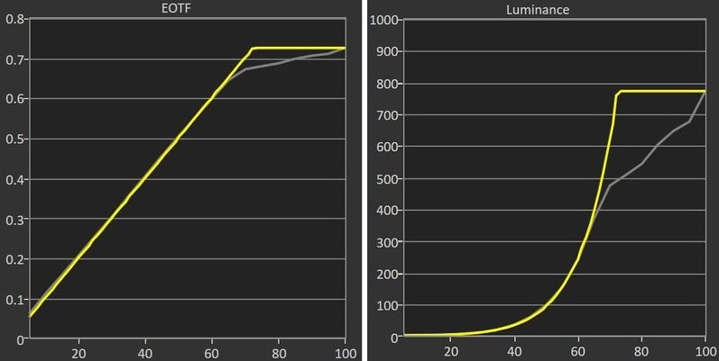

Hola no tenéis que complicarse la vida, pues es claro que el mapeo de tonos estático, la primera acción que realizan los TVs OLED de ahora, es rastrear con precisión el standard HDR hasta un punto de inflexión (roll off) el cual se basará de acuerdo a la luminancia máxima del contenido, desviará la curva suvamente hasta el valor pico de luminancia del TV. El Roll-Off funciona como una forma de compresión, por lo que para contenidos masterizados para 4000 ó 10000 nits, la compresión será aún mayor.
Y es lo que hace A90J para el modo más preciso.
Lo dice LesNumeriques en A90J:
Le rendu HDR est irréprochable. La courbe EOTF de référence est parfaitement suivie jusqu'à 70 % de luminance. Ensuite, le téléviseur lisse la courbe afin de conserver des détails dans les scènes très lumineuses jusqu'aux capacités maximales du téléviseur.

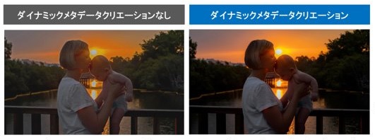

Algunos datos informativos de OLED JZ2000 de Panasonic.
Creación de metadatos dinámicos JZ2000
Si bien la información HDR (metadatos) proporcionada al video HDR (HDR10)es una en todo el video, el último método HDR proporciona metadatos a cada escena "metadatos dinámicos".. Esta función analiza la información de brillo de cada escena para el contenido HDR que no tiene metadatos dinámicos y maximiza el rendimiento del panel de la misma manera que el contenido HDR que tiene metadatos dinámicos. Esto hace posible lograr una expresión de alto contraste.

Hola, como estáis? Precisamente por esa razón creo que estaría aplicando una curva dinámica. No os compliques la vida con gráficas EOTF que conocemos y que lo único que demuestran (arriba) es un cambio de enfoque por parte de Sony que siempre fue la de preservar brillo a información Highlights, lo cual indica que ahora podría estar analizando la imagen de manera diferente, dinámica, de ahí que en la gráfica quede de manifiesto una forma de rastrear PQ distinta a como lo hacía anteriormenta. Como he dicho Sony siempre preservaba el brillo en detrimento de los highlights, algo que para la marca era poco menos que NORMA Y LEY. Y no creo que hayan cambiado ahora de opinión, simplemente utilizan un algoritmo que analiza la imagen cuadro a cuadro, esto retiene toda la información, y vos lo veis reflejado en la gráfica.
La gráfica lo único que demuestra es la asignación de bit de salida de la pantalla respecto a la de bit de la señal entrada, y lo hace sobre unos patrones estáticos que se van sucediendo bajo un orden o incrementos establecidos, pero esto no dice si el análisis de la imagen se aplicaría a toda la curva (estático) o cuadro a cuadro (dinámico).
O sea, tenemos como prueba que han cambiado de enfoque: En la gráfica, donde queda especialmente patente a 4000 nits:
También en la imagen, donde una imagen vale más que 1000 palabras:
Y en como Sony define su propio algoritmo que no deja lugar a la duda amigo:
Por cierto, me parece divertidísimo que hayas afirmado que casi todas las marcas aplicarían ya un tone mapping dinámico, algo que has dicho tú, no yo, pero que cuando llegamos a Sony, aún etiquetándolo ellos mismo como tal, digas que se trataría solo de marketing, vamos que no hay por donde coger la incongruencia.
No os compliques la vida con gráficas EOTF que conocemos y que lo único que demuestran (arriba) es un cambio en el enfoque por parte de Sony de preservar brillo a información Highlights, lo cual indica que podría estar analizando el cuadro de manera diferente, dinámica, de ahí que en la gráfica quede de manifiesto una forma de rastrear PQ distinta a como lo hacía antes orientada a preservar la información del master en lugar del brillo.

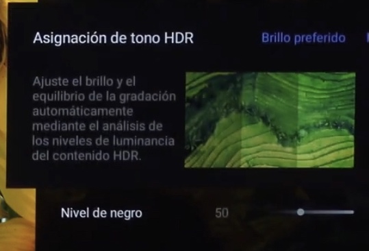

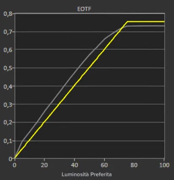

Que sí hace el tone mapping dinámico pero para Brillo Preferido.
