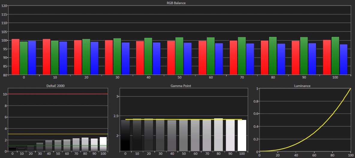

Mira, aquí tienes unas gráficas de mi Panasonic GZ960, con DTM ON y DTM OFF. Y como ves por si solas las gráficas PQ no son representativas sobre cuál es dinámico o estático. Simplemente, no las puedes diferenciar. ¿Entiendes ahora por qué estabas tan profundamente equivocado? ¿Sabrías decirme cuál es cuál? ¿Cuál es la dinámica y cuál la estática? Claro que no.
En verdad con las gráficas colgadas pues no se evidencia diferencias, pero claro debo creerte en tu hallazgo comparativo al tener Dynamic HDR effect activo ó no. Por cierto se comenta de esta opción que es exactamente el mismo que el HDR Optimizer de los reproductores Panasonic. Ya sabéis que Spears concluyó rotundamente que el DTM en C9 clossely matched con el monitor BVM X300, coincidió más que el HDR Optimizer de Pana.

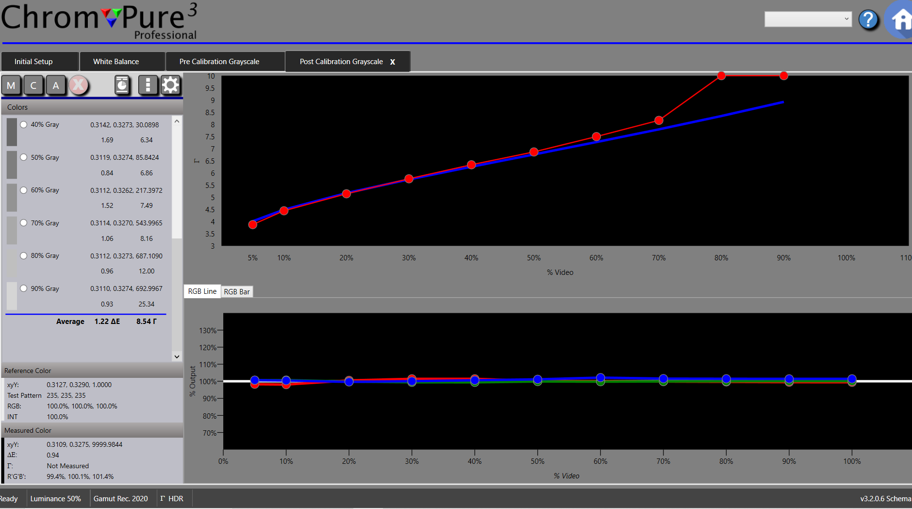

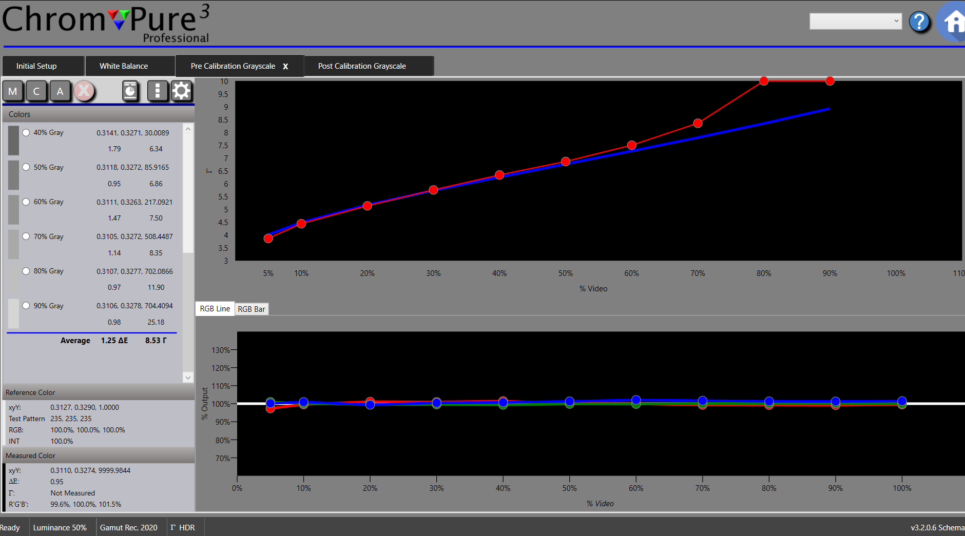

Mi Panasonic GZ960 modo Pro 2 calibrado 100 nits
Como ves mis datos son tremendamente coincidentes a los de Vicent Teoh, y además afines a varias pantallas GZ950/60 calibradas por mí. Lo de hdtvpolska aunque no habitual puede pasar. Ten en cuenta que aunque los parámetros de imagen sean supervisados por coloristas de Hollywood en unas determinadas unidades (no creerás que el colorista de Hollywood calibra unidad por unidad en la línea de cajas, verdad??) después todos esos datos son introducidos por software en la cadena de producción, por lo que siempre se podrá colar alguna unidad de parámetros no tan exactos a la norma.

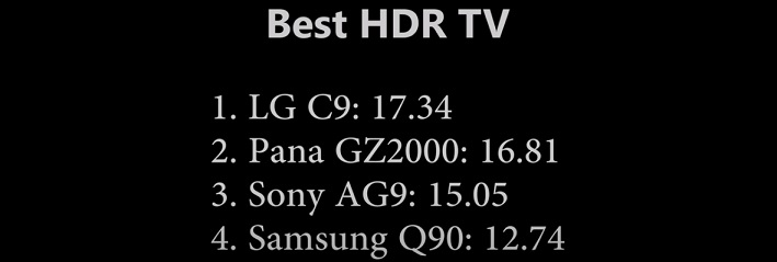

Shootout hdtvtest 2019. Opción en C9 empleo de curvas personalizadas para mapeo de tonos.

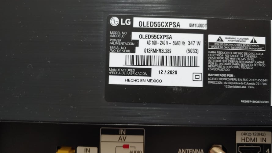

hola muchachos, el fanático de las falds jejejejej! se trajo esta CX a un excelente precio que me dieron------650$ y 4 años de garantía.

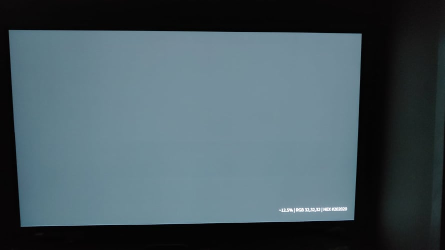

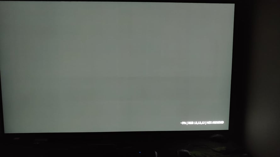

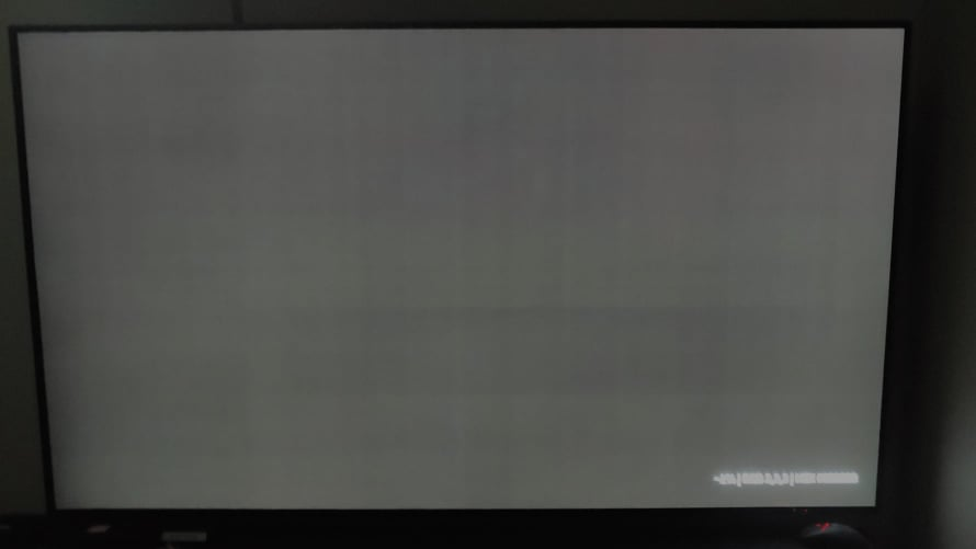

1620423094898.png 1620423110456.pngla C1 me la dan la próxima semana.
Uy, miedo me da, no quiero romper nada. Investigaré. Gracias.
Hola. No te preocupes por entrar en el menú de servicio, que además de fácil, en una TV que ya estaría fuera de garantía no te va a suponer ningún tipo de contratiempo. Solo vas a obtener la importante mejora que supone deshabilitar ese molesto ASBL. No tiene mayor historia que entrar, poner en off una opción y apagar la TV, y cuando la vuelvas a encender la magia se habrá producido.
