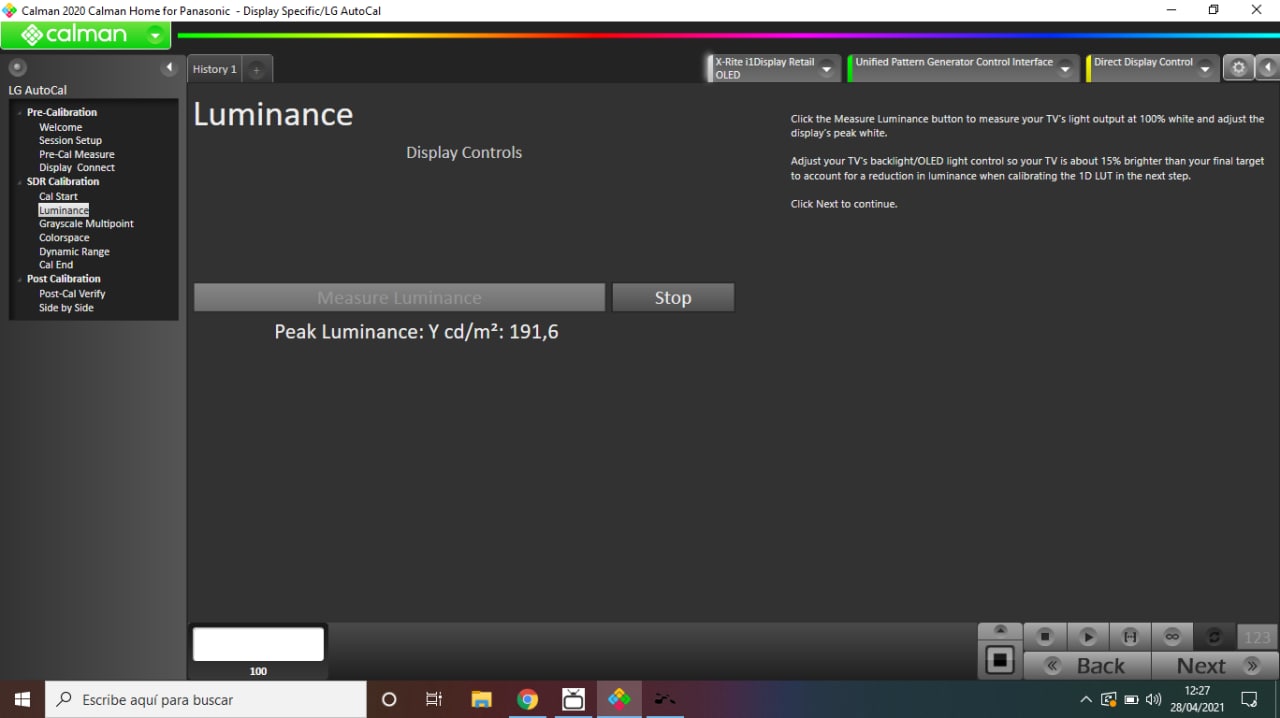

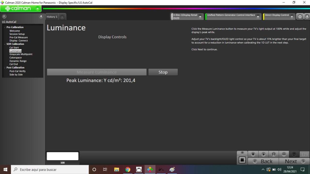

Por cierto muy buenas mediciones de la A90J, al menos mi unidad. 890 nits (tanto en modo gradación como en brillo preferido) al 10% y 191 (gradación) / 201 (brillo preferido) al 100%. En mi opinión un muy buen avance respecto al año pasado.
Mi unidad ronda las 50H, espero subir al menos 50-60 nits más al 10% la llegar a las 200 horas. Ya en niveles de la Pana 2000 (por encima ya en el 100%).

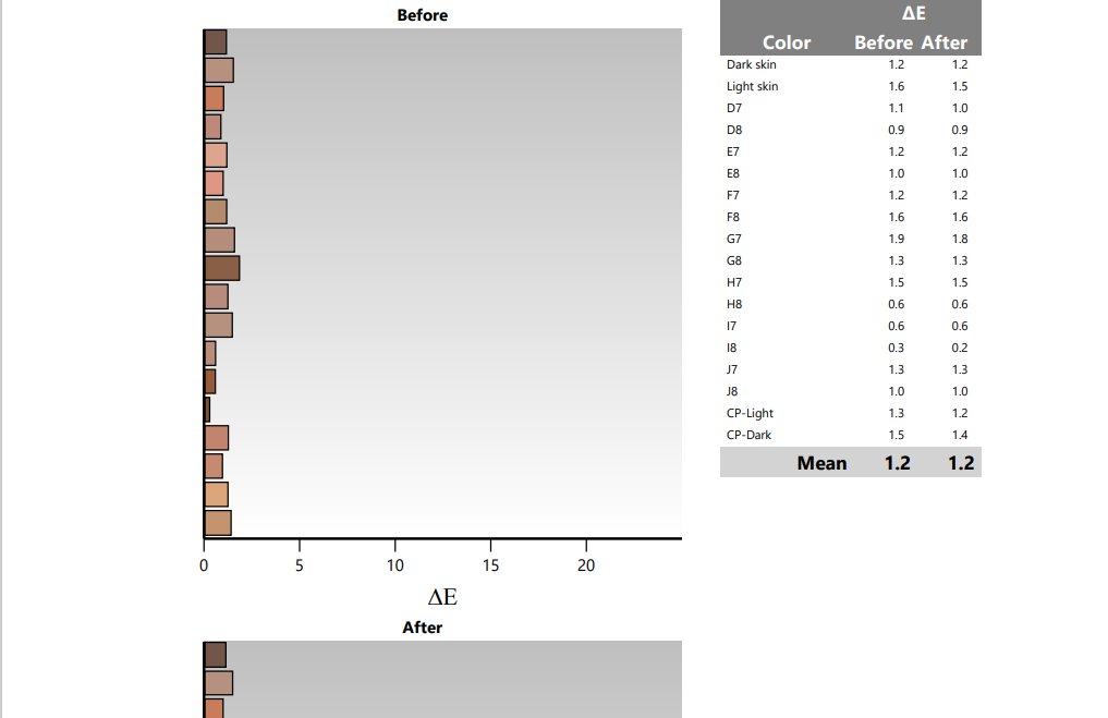

Ufff el otro día recibí una 55GZ960 y me la voy a quedar como TV de referencia para verificación de contenidos. Es la cosa más jodidamente exacta que he visto fuera de la caja. En modo THX CINEMA es una barbaridad la exactitud de la Panasonic y hace justicia a su fama de TV calibrada made in Hollywood. Ver para creer.

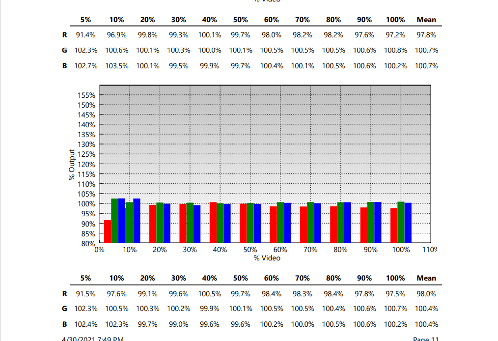

Esto es una extraordinariamente precisa calibración de fábrica. Esto es en SDR, pero en HDR y DoVi no le va a la zaga (ya pondré datos). Por cierto, el mapeo de tonos dinámico de la Pana es como ha de funcionar un mapeo dinámico de tonos bien implementado. Es una TV de 2019 que no se despeina para superar en muchos aspectos a mi 65CX.
Ah, ¿he dicho que de uniformidad es la perfección absoluta? Poz eso, otro gol a la CX por la escuadra.
Archivo PRE y POST modo THX CINEMA PANASONIC GZ960

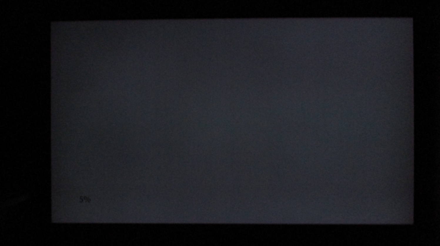

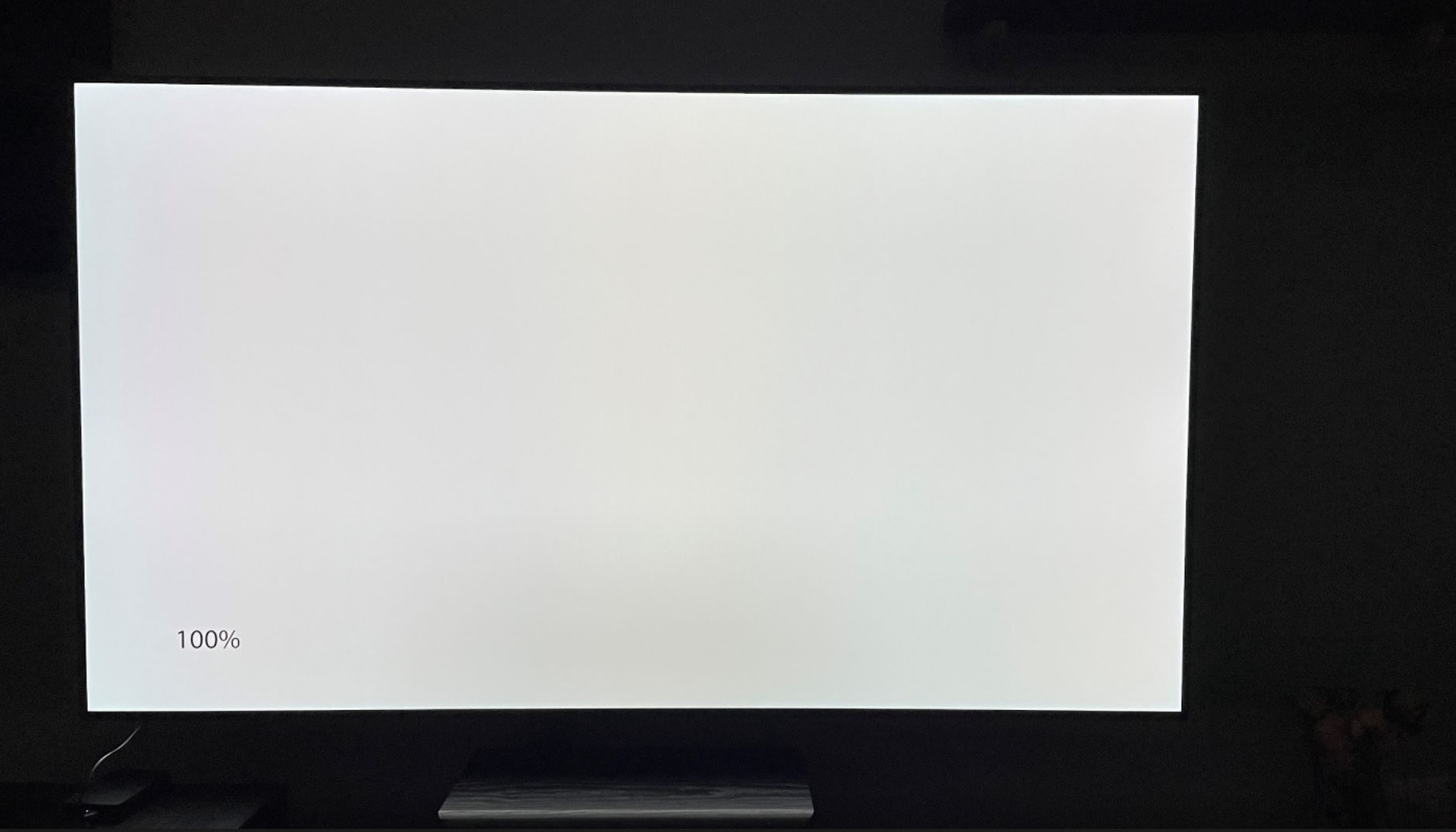

Que os parecéis chicos las siguientes comprobaciones de uniformidad.
Usuario EOL 55G1.
Usuario avpasion 65C1
