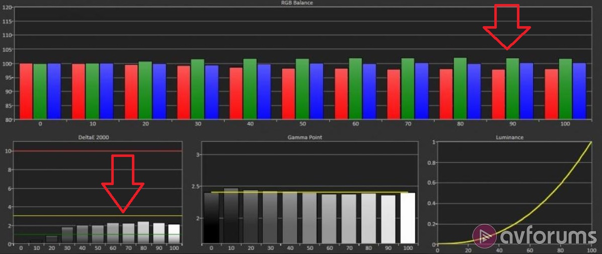

OLED flagship HZ2000, modelo más refinado que GZ2000, análisis OOTB Filmmaker Mode por AVforums:
Looking at the greyscale and we have an incredibly accurate result for an out of the box preset, which is the idea with Filmmaker Mode. The Greyscale is not perfectly flat, but looking at the DeltaE errors we can see that they are two and below which is well under the visible threshold of three, so there are no errors seen on screen with film and TV content.
Pero hombre, por Dios, por todos los Santos y la bendita madre del amor hermoso!!.Hombre, hombre, hombre...que yo te tengo por un sujeto cabezón pero debidamente informado y que sabe interpretar (o no) correctamente una gráfica de calibración. ¿Pero hombre es que no estás viendo en la gráfica que todos los deltas que has señalado en rojo caen aproximadamente por debajo de 2,5 en el peor de los casos? Sr. @DVman, eso tecnicamente significa que la TV viene OOTB out of the box perfectamente calibrada en modo fábrica. No ha lugar Sr. @DVman...NO HA LUGAR....a no ser que poseas vista sobrehumana o de Águila querido amigo
3GZgdeEQx7c7SXTIGCpSb4Y6kYeDB9ASrDzMFEhbI-35lzyE91BiI-x22qz04h44Frn0o9anGwzxiA
Por cierto, hombre, no saques de contexto los comentarios de la review porque lo que verdaderamente dice al respecto del out the box de la Panasonic es lo siguiente:
Just like every other Panasonic OLED we have measured and tested this year, the GZ950B is incredibly accurate to the standards out of the box and calibrated with SDR content. It also produces an excellent HDR image with HDR10, DV and HDR10+ content
Que viene a confirmar al 100%, no solo la exactitud fuera de la caja de la Panasonic, sino tanto la uniformidad como la tremenda exactitud de la unidad revisada y de otras tantas Panasonic ya revisadas con anterioridad.
Es correcto, errores DeltaE que están muy por debajo del umbral visible de 3.0. Ello significa que no veremos ningún error en la pantalla dentro del color gris y sin tinte en las imágenes. Pero habéis fijao que los monitores de estudio este valor es simplemente < 1.
Para no salir del contexto, veamos comentarios de un TV del mismo año de GZ950, del mismo portal y además del mismo calibrador. ¡Pero Phil Hinton!!!! que te he hecho yo!. ¡He dicho que el oled 77C9 son de lo peor!. Mira, mira, mira.
Looking at the greyscale results first we can see that the LG C9 is incredibly accurate out of the box with a nicely tracked greyscale and DeltaE errors that are all under the visible threshold of three.
SDR content looks excellent on the LG out of the box (OOTB), with superb skin tones and a natural look to colours
. Detail is strong with excellent image sharpness and processing with good shadow detailing and strong blacks. The dynamic range is amazing, just like every other 2019 OLED we have tested, and motion is good with no obvious issues but is perhaps just slightly behind the Sony AG9 and GZ2000. SDR content can look incredibly cinematic out of the box and when calibrated.
HDR is also excellent with a superbly dynamic image that has excellent specular highlights and stunning blacks
. After calibration and with the custom tone map set to our panel's peak brightness, the above black detail retrieval was exceptionally good and slightly edged the GZ2000 with some HDR scenes.
¿Pero qué cataplines de tintes en la imagen me estás contando amigo? Vamos a ver. Con Errores delta de hasta 3 para escala de grises ya podríamos afirmar que la TV viene perfectamente calibrada lista para usar. Y leñe, @DVman, que una cosa es un monitor de estudio y otra un televisor de consumo. Por eso tiene mucho mérito que toda una línea de televisores OLED, en este caso, Panasonic, poco menos que garanticen que te llevas una TV con un fuera de la caja con Errores Delta tan pequeños que te permita ver los contenidos bajos las directrices del director y coloristas manteniendo al 100% la intención original, al menos desde el preset más preciso y cercano a los estándares de la industria.
Que hay LGs que vienen perfectas ya lo sé. El problema, es que hay muchas unidades que vienen tal y como dicen los calibradores profesionales de Avsforum, fuera de especificaciones. Por eso una cosa es una gotera sin importancia y otra una cascada como en el caso de LG. Pero que esto no lo digo yo, lo dicen los profesionales en calibración en Avsforum que hasta recomiendan entrar en el menú de servicio para corrección del balance de blancos de fábrica antes de abordar la calibración.
Entonces Ronda ¿ cual es la explicación? ¿por que el Panasonic calibrado a error delta 3 hace el intermitente del coche naranja y el Trimaster Sony lo hace amarillo?
