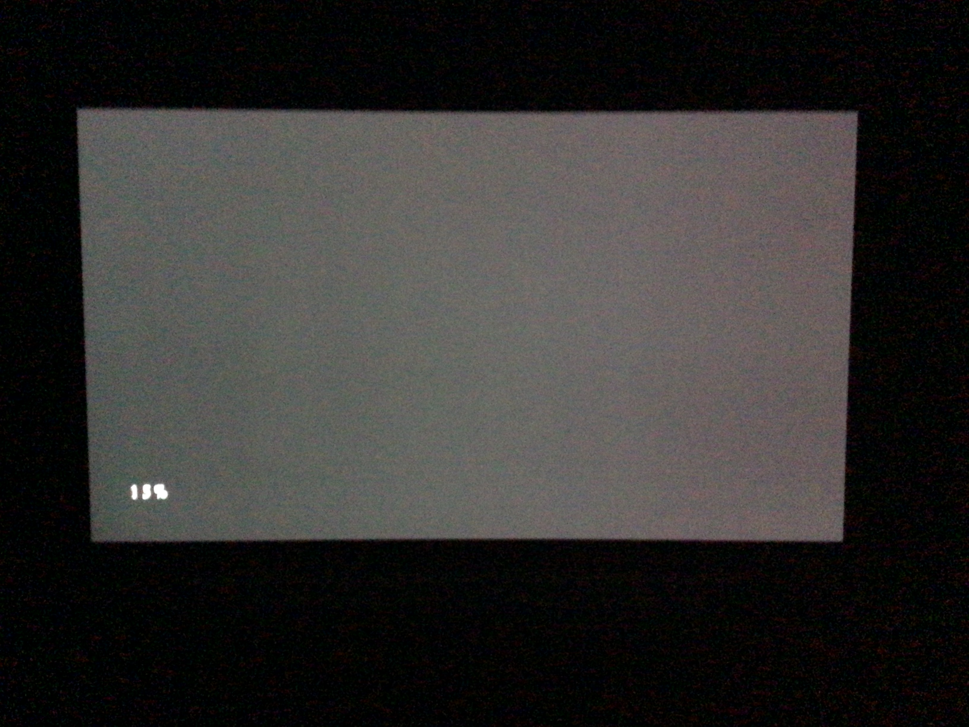

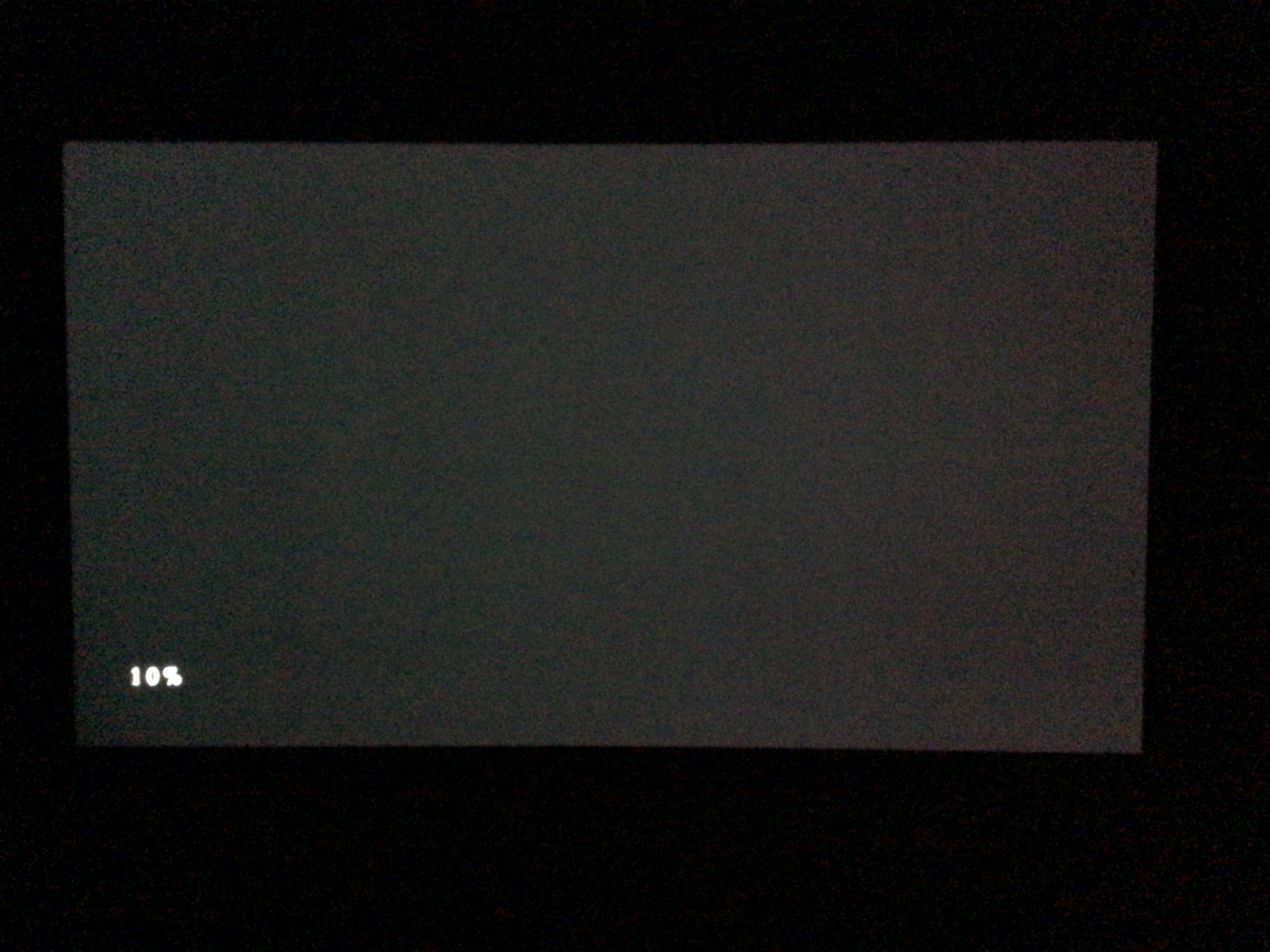

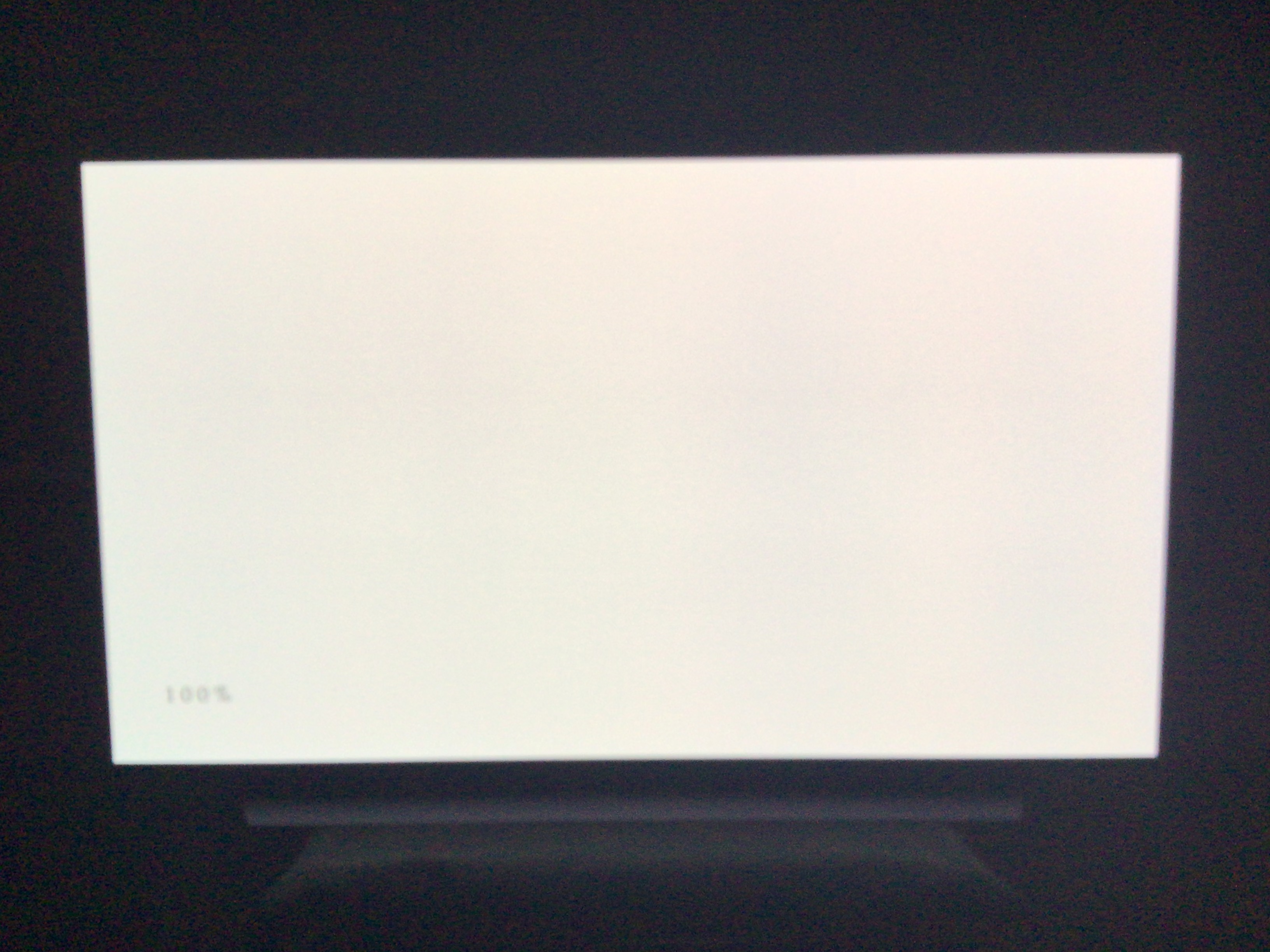

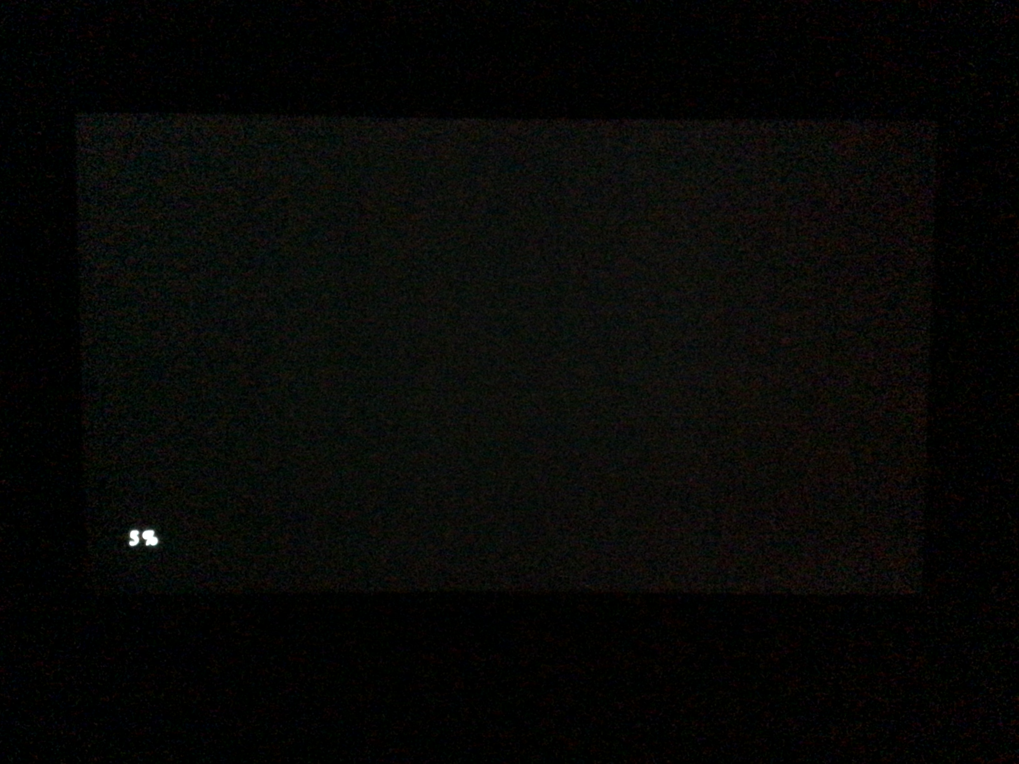

vaya tela, bueno aquí pongo la de esta C1LA.
estas manchas !
no voy a decir por una mala C1 todas son iguales pero no hay como tenerlas.
Es muy fácil criticar y buscar de foro en foro todo lo malo de una tv como lo hace el buen dicente, jejejejeje sobre todo cuando es un LG-LOVER.
pero esta tv la retorno el lado derecho en escenas oscuras se ve increíblemente medio blancuzco.
justo donde están esas manchas , esa foto la agrande.
muy parecido a la pésima y re-mala E7 paso lo mismo, se ve MAD MAX.
Parece que te ha salido con mala uniformidad. Yo pediría un cambio.
