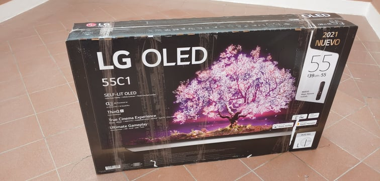

LG nos mando una C1 mi amiga jefa de marketing.
veremos si esta si corre bien y no como la otra que era una pena.
Ver el archivo adjunto 29902veremos si esta si corre bien y no como la otra que era una pena.
