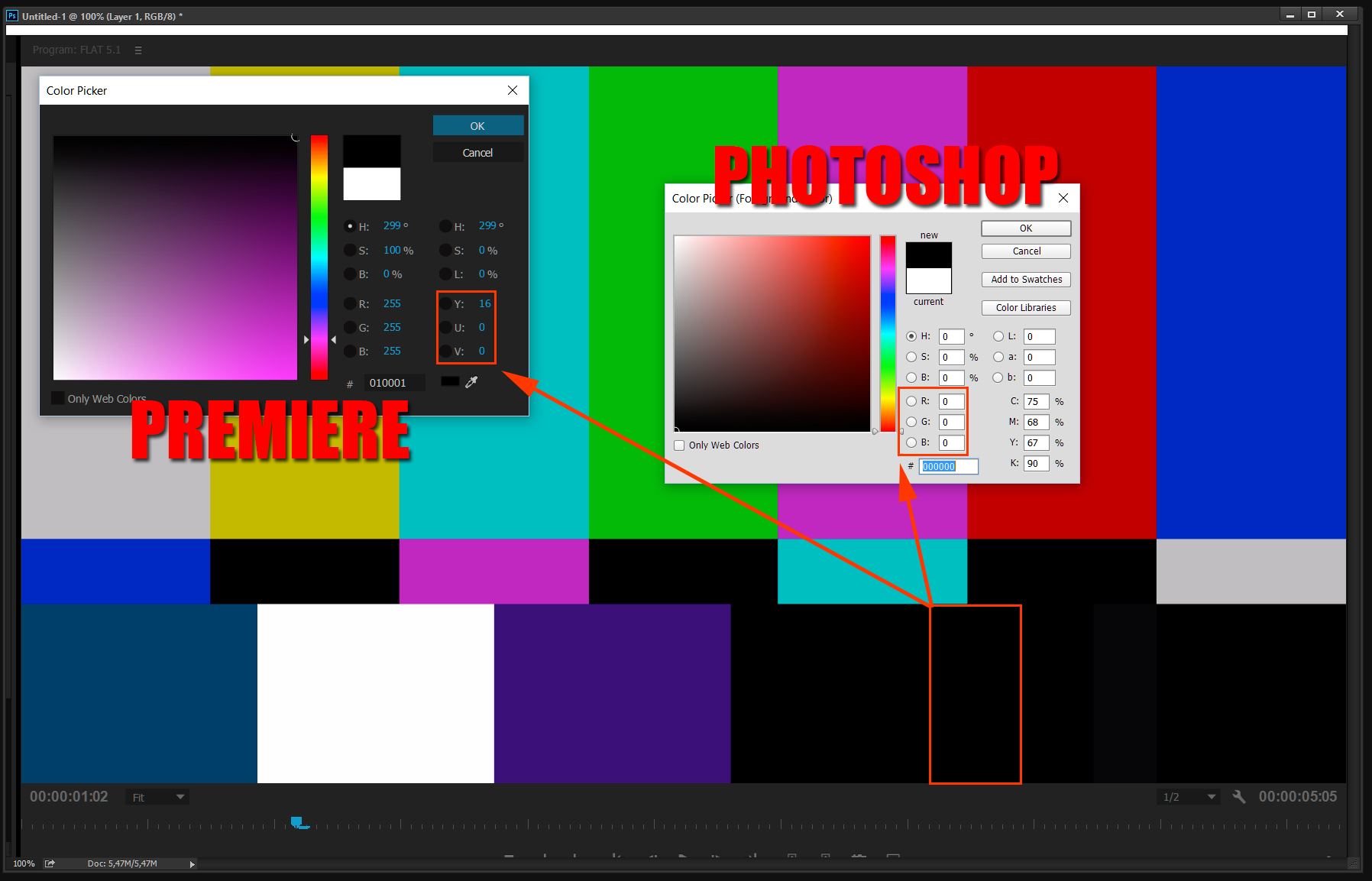

Respecto al negro en vídeo, qué poca idea tienes...el negro 16,16,16 se "mueve" a RGB 0,0,0, así como el 235 se mueve a 255 durante la conversión.
¿Quieres un EJEMPLO?. Aquí tienes una captura doble de pantalla con la mejor explicación posible...
¿como es posible que Premiere "vea" que el negro absoluto sea 16,16,16 y Photoshop vea que es 0,0,0?. ¿Porque ambos colores SON EL MISMO. Es la forma de visualizarlos por parte de cada dispositivo. RGB 16,16,16 en señales de vídeo DEBE ser siempre coincidente con RGB 0,0,0. SIEMPRE.
De hecho, este patrón de barras se usa para "ver" el llamado "supernegro". Si hay diferencias entre ese "supernegro" y el negro "vídeo" es porque está MAL ajustado. El supernegro debe coincidir SIEMPRE con el negro "vídeo", que a la par son SIEMPRE 0,0,0
Por cierto, en producción audiovisual no solo existe la señal de "vídeo". No se trabaja con señales "vídeo", sino con todo el gamut existente, el máximo de colorimetría, bitdepth, latitud, etc...pués precisamente sería una aberración trabajar con señales limitadas :-).
Premiere, como la mayoría de NLEs, trabaja en punto de coma flotante. Cualquier cosa que le eches, se convierte automáticamente en señal RGB descomprimida de forma interna, para realizar cualquier manipulación con la mayor de las garantías. Es luego cuando existe una conversión de señales para poder verla como debe ser. Esto es transparente cara al usuario, como puedes ver en la captura anterior.
Un mal ajuste cara a establecer el RGB 16,16,16 como 0,0,0 de forma fidedigna, es lo que provoca que algunos planos cuyo negro debería ser 0,0,0, se vean levantados (y lo he visto en unas cuantas pelis de forma sonrojante, en mi OLED

A ver, que a mí no me tienes que explicar algo que ya se más que perfectamente. Mira la captura. Aprende a entender como son las cosas. No las líes. La señal de vídeo está "capada" de 0 a 15 RGB porque por esos canales transcurre información (metadatos incrustados, por así decirlo). Si no de que habría que limitar a 16-235 la información visible?. Eso te lo enseñan en la carrera de Audiovisual o lo aprendes de maestros, no es algo que YO me invente.
Si yo diseño en Photoshop una imagen que tenga un negro 0,0,0 RGB, te garantizo que ese negro 0,0,0 será el mismo que se vea luego en Vídeo, porque la señal se mapea precisamente para eso. Joder, que no es tan difícil de entender, coño!
Es que yo NO te estoy discutiendo nada de eso. Estás discutiendo tú solo contigo mismo porque en ese tema no me voy a meter porque no me interesa. Yo te he respondido solo a esto de aquí abajo:
Es básico de audiovisual vamos. De esta forma, el negro puro será RGB 0,0,0, independientemente de que el display en concreto al visualizar ese RGB 0,0,0 se vea "gris oscuro casi negro".
Solo te he respondido a eso, porque has afirmado que es "básico en vídeo", y en vídeo ese no es el valor digital para negro puro, nada más. Le puedes dar todas las vueltas que quieras que eso es así
