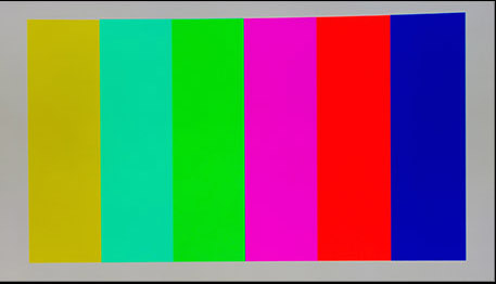

Me han contestado los de HDTVTest a mi pregunta de si han probado la salida YCC 4:2:2:
Yes we tested that. Still same problem with YCC 4:2:2 selected, coz Xbox One S internally converts to RGB with decoding error then to YCbCr.
Habrá que esperar a ver si lo arreglan...pero vamos, como yo apenas uso el reproductor para las pelis, pues...
Ostia p...! También en YCC? O sea, que aunque se seleccione YCC no se esquiva la chufla esta porque internamente la XBOX descodifica primero a RGB? Serán mataos!
Es que yo estas cosas a estas alturas del telediario no me explico cómo pueden pasar :doh
Efectivamente, una soberana chapuza. Pero bueno, como digo a mí no me afecta porque pocos discos meto yo en la XBOX. La uso al 99% para jugar.
