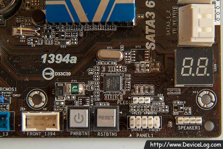

Esos dos dígitos pueder ser que actúen como beeper que comenta Hinomura. Se encienden? Que valores te dan, mira en la tabla del libro de instrucciones.
Si son de beeper te va a dar un cóigo, es la secuencia de arranque hasta donde falla el sistema.
