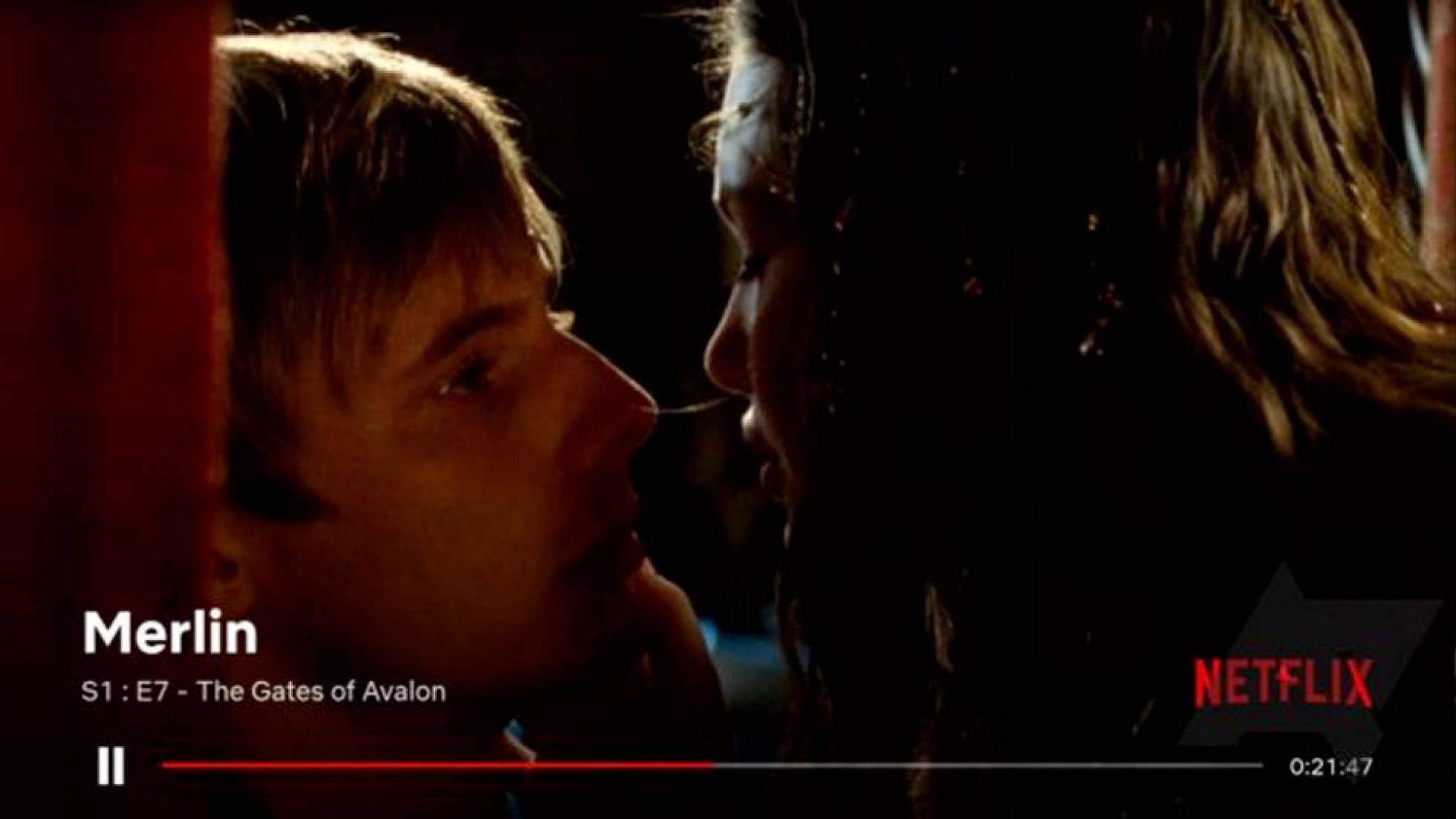

¿A qué os referís exactamente? ¿Podéis poner alguna captura ilustrativa?
Prueba en Netflix con algo que sea HDR a darle a la pausa y que salgan la barra de tiempos y las letras blancas de lo que estas viendo.
Hazlo primero con el Apple TV4K actualizado y después haz lo mismo con la app interna de la tele (LG OLED en mi caso)
Comprueba las diferencias.
@WRC Me comenta una conocida que curra en Apple que ahora (por "ahora" habría que entender tvOS 17.3/4) los elementos de texto de la interfaz mientras se está reproduciendo algo en HDR o DV (menu overlay, se llama), e incluso los subtítulos del propio contenido ahora se muestran a 120 nits todo el tiempo.
También se ha corregido un bug histórico de los Apple TV 4K con el contenido en Dolby Vision en los televisores OLED de LG que llevaba ocurriendo desde 2017 , según el cual a veces los niveles de brillo y contraste podrían fluctuar brevemente (causando una especie de micro flicker, o pequeño micro parpadeo), durante la reproducción de ciertos contenidos al cortar o cambiar de plano (no pasaba con todos). Se notaba especialmente al tener los subtítulos activados, ya que en un plano el tono de blanco de los mismos era el habitual, y al cortar plano y producirse el micro parpadeo el brillo de los mismos disminuía notablemente durante unos segundos, apareciendo casi grises o lavados.
Ahora ya no sucede y los niveles de brillo y contraste se mantienen estables durante la reproducción de contenido DV en el Apple TV 4K
