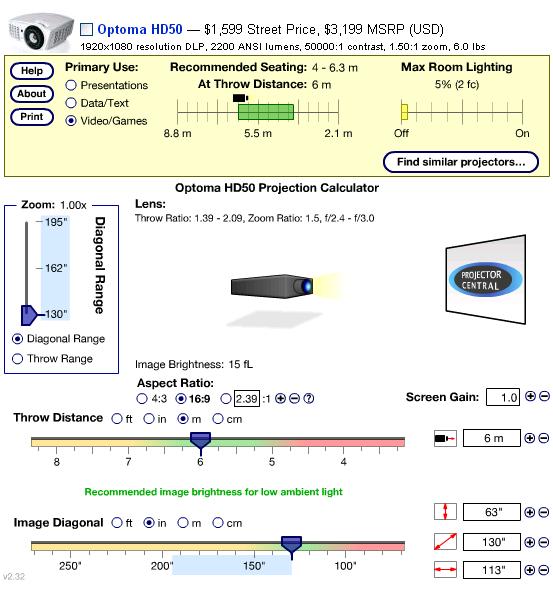

El problema es que a 6m se va como mínimo a las 130", es el problema de los proyectores "pequeños" que están un poco limitados en las posibilidades de colocación. Yo creo que 130" es demasiado para un proyector de estas características, la verdad...
Pues yo creo que le encajaría muy bien, si nos vamos a 5,5 m. como dice mejor y la talla si que da, te sorprendería king los pantallacos que pone la gente hoy día con estos cacharrines, fijate que mantiene 15 fl. con 130", eso está pero que muy bien y este en particular tiene muy buena óptica.

Un pregunta tonta. Entiendo que cuando se hacen los cálculos de la distancia (por ejemplo los que da Projector Central), son desde la lente, y no desde el "culo" del proyector ¿no?.
Ese Optoma HD50, por lo que veo en la calculadora de Projector Central me iría de perlas. Podría sacar una pantalla en 16:9 entre 260cm y 300 cm de base :babas
Eso es, distancia entre la lente y la pantalla.
Si yo ahora tuviera que comprarme un proyector nuevo para mi cogería este HD 50 sin duda... No será la mejor calidad de imagen posible, renuncias al 4k y al HDR, pero a cambio pagas un precio muy asequible por un cacharro WATfriendly y que cumple sobradamente!!
