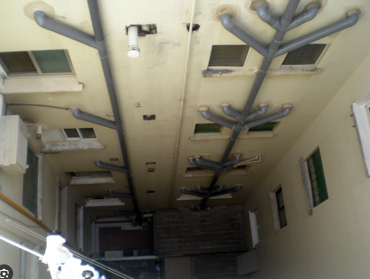

Las bajantes son todas exteriores en el patio de luces.
7 alturas a dos pisos por altura (y dos bajantes por piso)....
Nos arruinmaos.
Aún estamos esperando el dinero de la subvención para arreglar la entrada....de hace más de 6 años......No tiene por qué ser así en vuestro caso, pero seguro que tocáis a varios miles. Créditos, subvenciones, pagos a plazos... No queda otra.
Si se comparten las bajantes en altura...que es lo normal, eso no llega a 250-300 m lineales ni de broma.7 plantas.
Cada planta dos pisos (derecha e izquierda)
Por cada vivienda (por cada derecha y por cada izquierda) hay dos bajantes. Una para lavabo, fregadero, lavadora y ducha. Otra sólo para aguas fecales.
Todas exteriores por el patio de luces.

Y es más, son de fibrocemento, con el jaleo que implica manipularlas.
