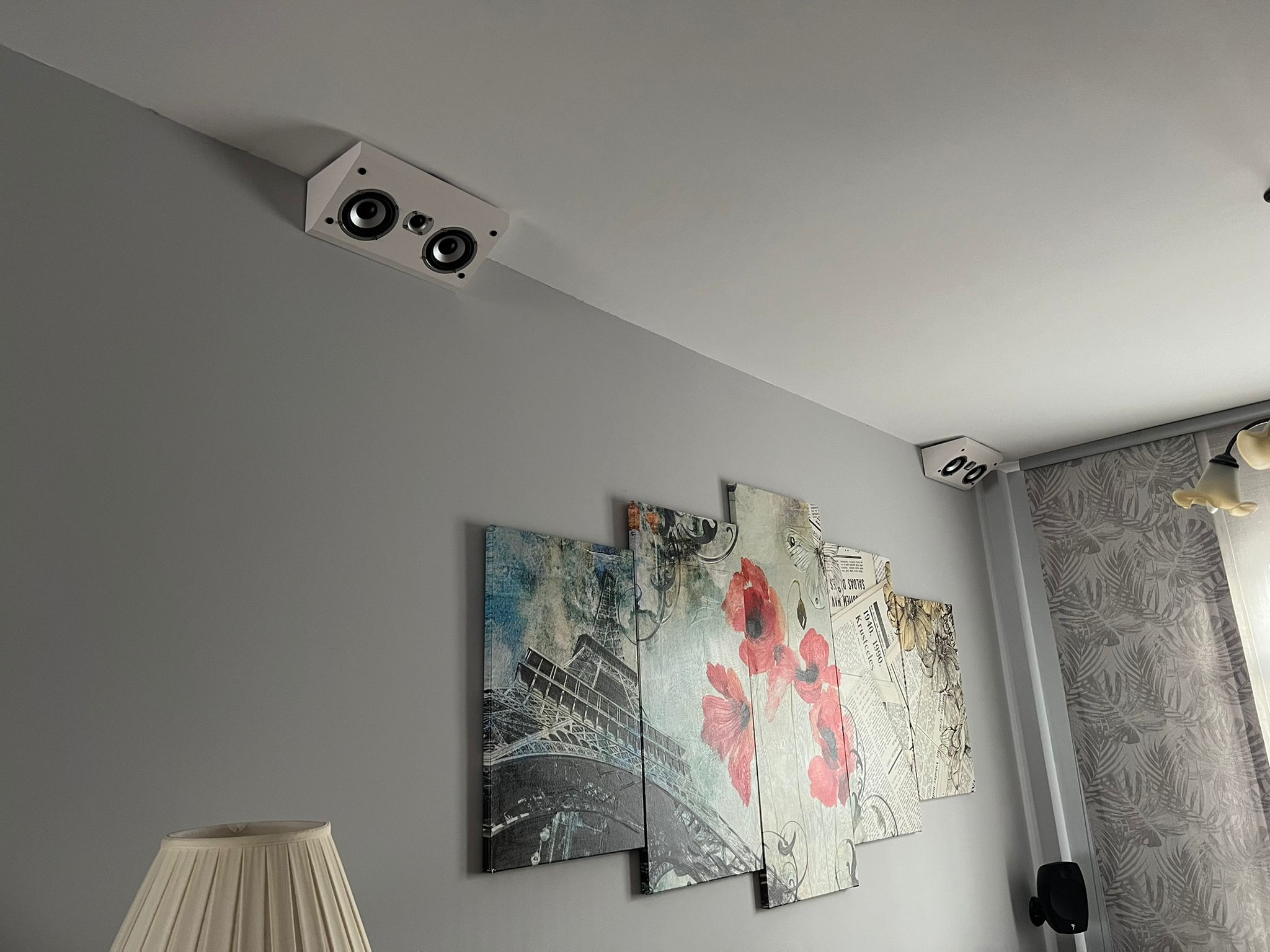

Ya me dirás si notas el resultado de forma positiva, porque veo que tenemos una configuración de salón bastante parecida. En mi caso, puse los altavoces en el techo más o menos de la misma forma, pero con una ñapa temporal para poder quitarlo si no me convencía... y no me convenció en absoluto.
¿No? Yo las pruebas que llevo me está encantando. Acabo de darle a un par de demos, y por supuesto que se queda. A futuro, cambiando de ampli, si acaso poner lo mismo pero delante... Pero falta falta no veo que haga. Te iré contando.
OK, ya me dirás. Yo he probado a poner dos arriba del todo frontales, y en otra prueba distinta, dos "encima" del sofá, apuntando tanto hacia abajo como en oblicuo y no consigo notar ganancia relevante alguna probando algunas pelis, como el inicio de "Mad Max Fury Road" que aprovecha bien todos los canales.
Lo ideal para saber si se notan los efectos de altura es poner la demo del helicóptero, que esa solo hace sonar los Atmos de altura única y exclusivamente. Si con ella se escucha el sonido claramente "desde arriba", el sistema funciona. En películas a veces con tantos sonidos por todos lados es muy complicado saber si el sonido es desde arriba o alrededor tuya.
A mí me pasa a menudo, pero el principal valor de Atmos es que otorga un área de sonidos alrededor, no necesariamente "ENCIMA" tuyo, sino que los eleva a diferentes alturas y eso se nota.

FLIPANDO con el atmos.
Y no solo por los efectos de arriba cuando suenan claramente, sino porque le da "cuerpo" a los traseros, como una extensión de los mismos que hacen que se noten mucho mas y te envuelvan completamente en una cúpula sonora. Es como dopar a mi HomeCinema. Contentísimo!
Te lo dije. Has experimentado LO MISMO que yo. Es algo que no se puede explicar, son sonidos ELEVADOS, ya no es algo que suene claramente a izquierda o derecha saliendo desde ese altavoz (los hay cuando tiene que haberlos), pero otros sonidos quedan como flotando.
Ahora añade otros dos más y tienes un verdadero array tridimensional (pero los dos superiores encima tuyo son con MUCHO más importantes)
